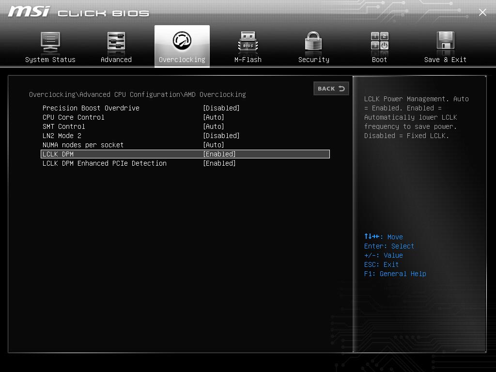

Hier das Bild mit dem Vergleich:
Man sieht ja schon das bei der CPU LCLK DPM disabled nur 2 Temperatursensoren ausgelesen werden und bei enabled sind es 3. Auch andere Sensoren sind bei enabled sichtbar.
P.S. Mein System läuft mit enabled stabiler, vor allem der RAM Co.
Muss ich mir nochmal anschauen
@Müritzer Ja genau die gleiche HWinfo Version habe ich auch drauf.

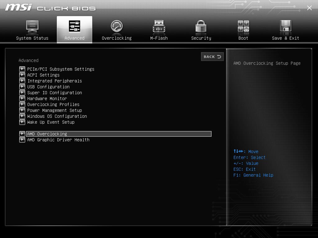

Das ist bei mir 2 mal vorhanden, einmal unter dem Reiter Advanced, dort gibt es AMD Overclocking und hier:

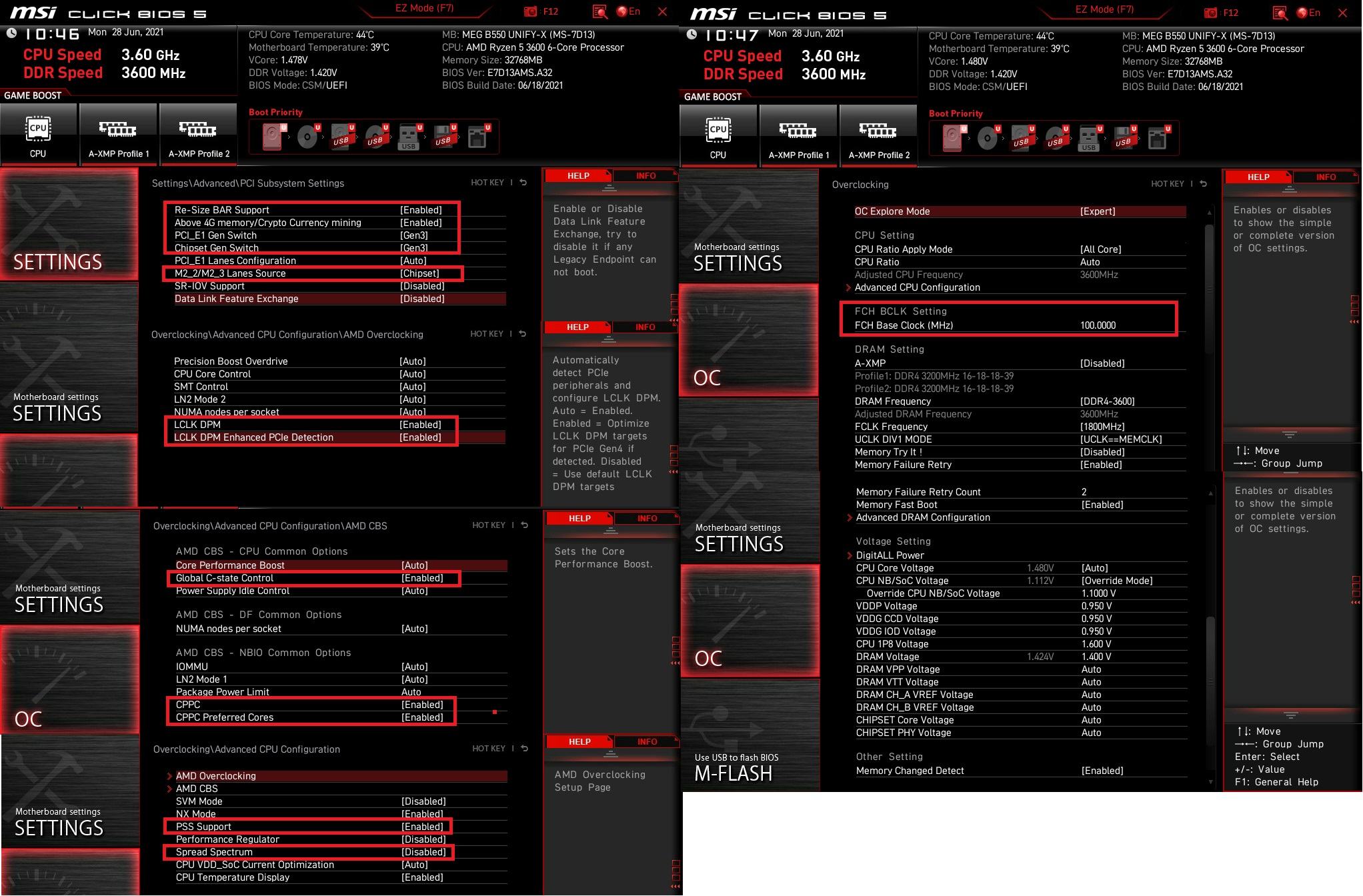

Hier mal die Einstellungen die ich immer vornehme. Aus verschiedenen Bildern zusammengeschnitten.
Ist ein bisschen kurios, man hat manchmal 3 Möglichkeiten:
Auto - Da entscheidet das Board was genutzt wird, die meisten sagen ja das Enabled. Das stimmt nur bedingt.
Enabled - Die Funktion ist aktiv gesetzt also eingeschaltet.
Disabled - Die Funktion ist aus.
ABER man hat ja meisten 2 Bereiche wo man diese Funktionen findet.
Bei mir, das Bild ist von meinem MSI B550 UNIFY - X, ist das einmal unter Settings dort unter einem extra Punkt der AMD Overclocking heißt.
Und dann noch unter OC.
Da heißt es nach einem BIOS Update erstmal ALLE Seiten und Drop Down Menüs anschauen.
Danke, habs gefunden.
Die zwei Optionen waren unter AMD Overcklocking versteckt, nach dem wegdrücken des Garantieausschluss konnte ich beide aktivieren.
Weiterhin bekomme ich nur die 3 Temp. Werte in HWinfo angezeigt.

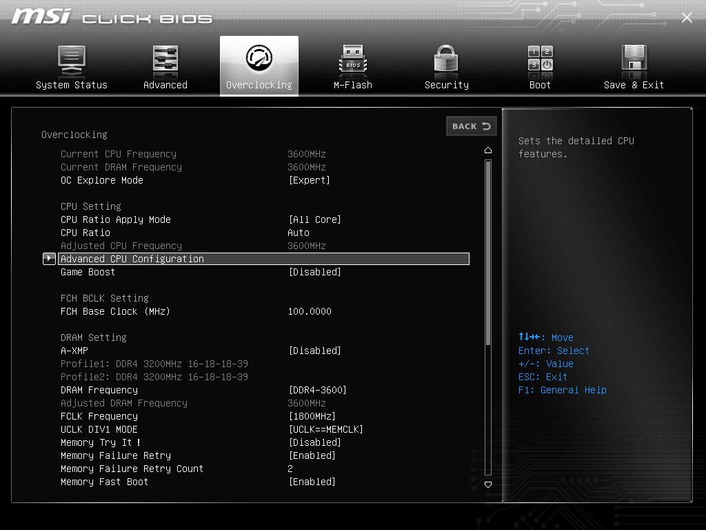

Die Funktion gibt es nochmal in der Seite wo auch die RAM Geschwindigkeit eingestellt wird.
Hier ist das auch noch versteckt.
Nope, da ist leider nix.
Scheint mal wieder klasse versteckt zu sein 😆

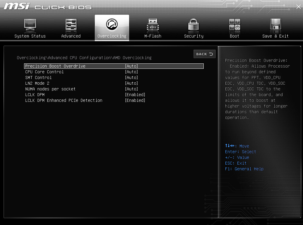

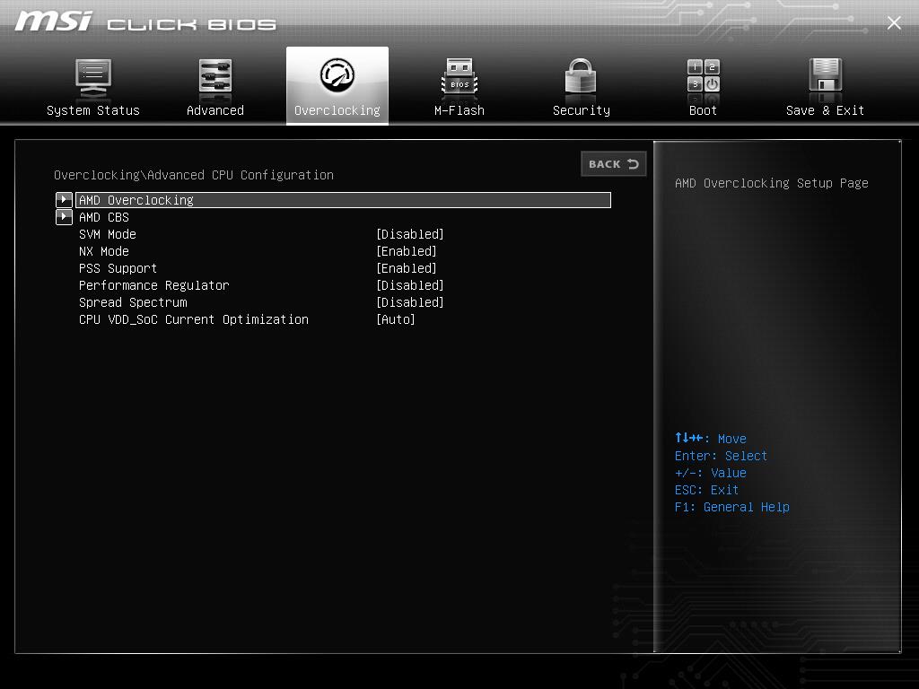

Alla gut, hier die beiden Einstellmöglichkeiten.
Und hier:

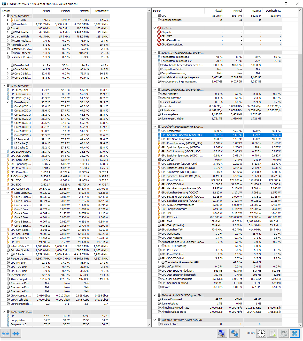

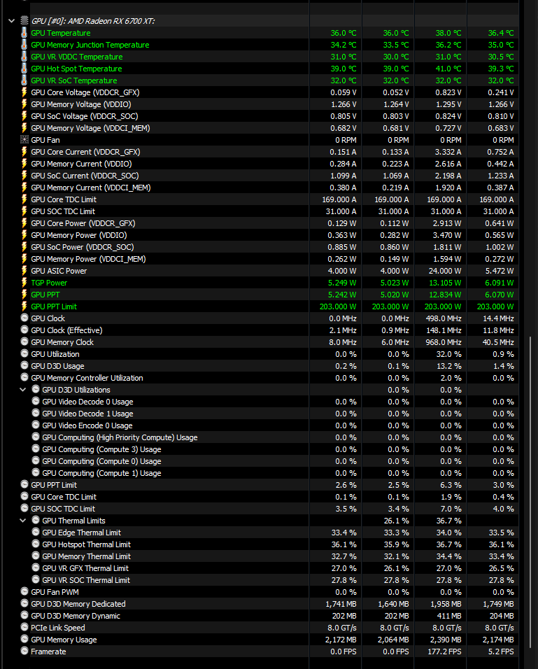

Hier sieht man, das bei der Grafikkarte nur die 3 Temperaturen angezeigt werden, alle anderen Werte scheinen wohl vollständig zu sein:

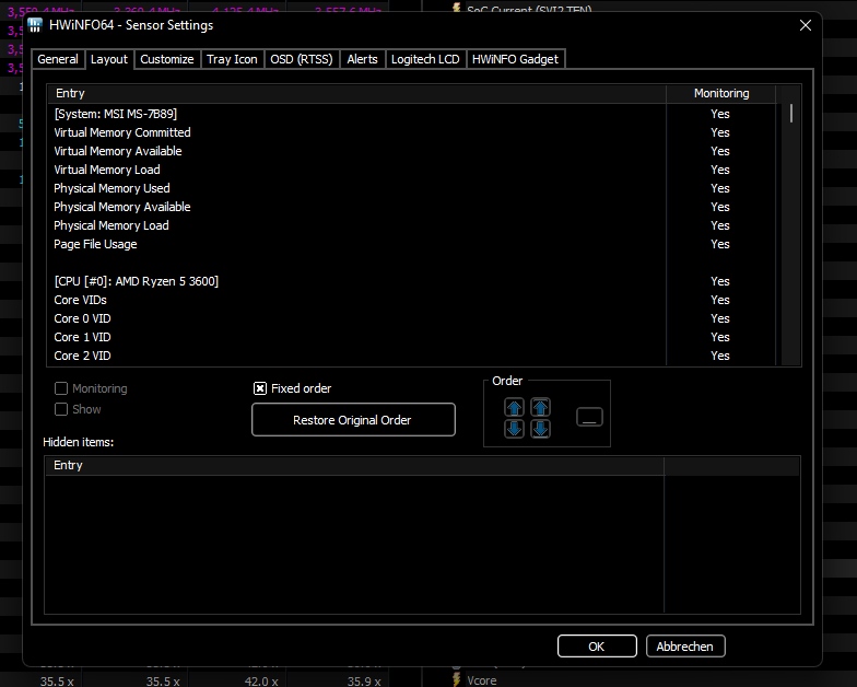

Schau mal unter den Einstellungen ob dort alle Sensoren auf Yes Stehen:
Diese Sensoren sind bei der CPU sichtbar:
Hier die GPU:
Kann dann wirklich sein das die von ASUS nicht alles freigegeben haben.
Ach so diese BIOS Einstellungen habe ich auch vorgenommen, aber wüsste nicht ob die Einfluss haben.
Ja sind alle auf Sichtbar!
Mehr fehlen nur folgende Werte der Grafikkarte:
  • GPU VR VDDC Temperature
  • GPU VR SoC Temperature
Kann es sein, das die RedDevil diese Werte einfach nicht ausgibt?
Das ist gut Möglich, vielleicht hat die diese Sensoren nicht.
Da müssten andere Besitzer dieser Karte mal kontrollieren ob bei ihnen auch diese Sensoren fehlen.
P.S. Kann auch sein das diese Sensoren auch von verbauten VRAM abhängt, bei mir ist Micron verbaut.
