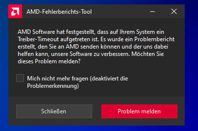

Sehr sehr selten kommt dann ein AMD CrashReport/TreiberTimout Report, mit dem ich aber nichts anfangen kann und klicke den dann weg. (finde ich den noch irgendwo?)

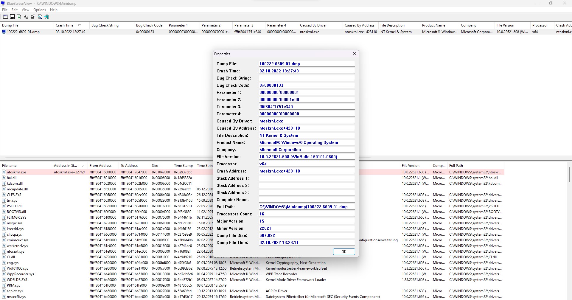

Achja, ich habe ganz genau eine MiniDump Datei gefunden bei mir. vom 02.10.2022 - damit kann ich allerdings noch weniger anfangen. Ich hänge die mal mit ran :x

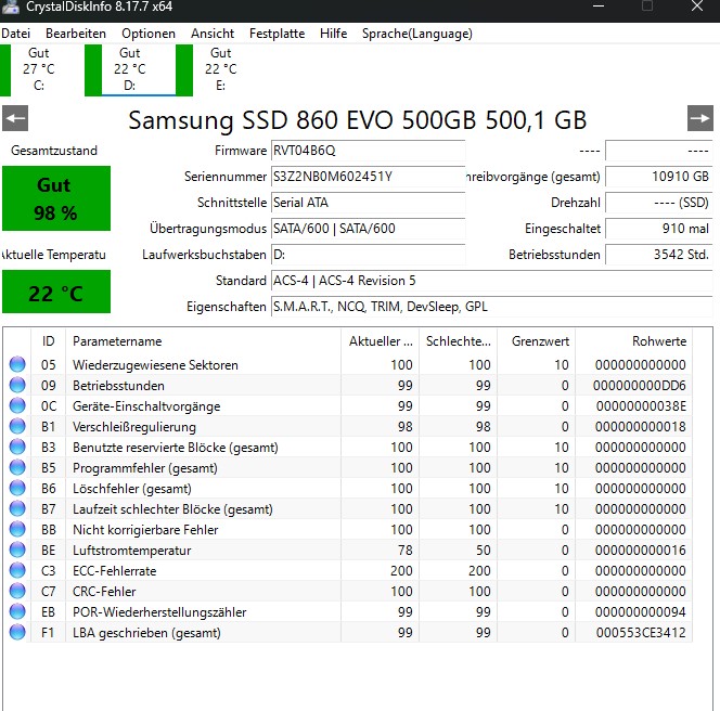

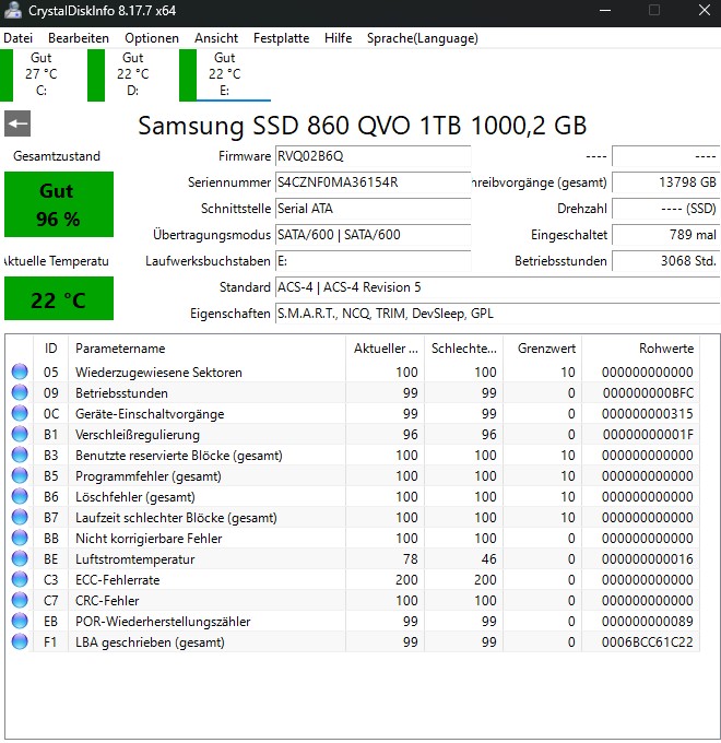

MEMTEST86 gemacht -> nach ca 2 Std Ram ist i.O.

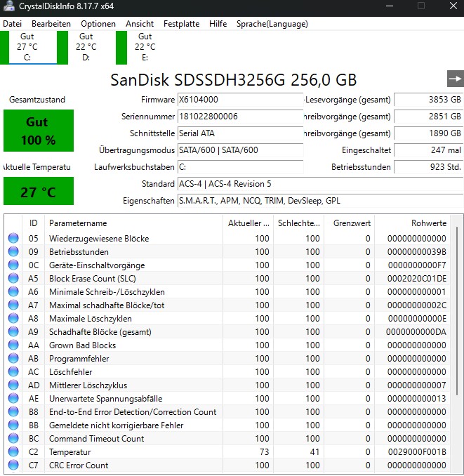

CrystalDisk sagt -> Zustand Gut von allen 3 SSD's (siehe Bilder)

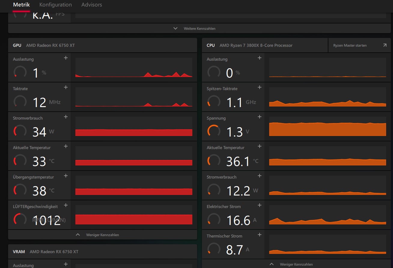

Temperaturen sind laut Adrenalin Software aktuell bei im IDLE: GPU: 39Grad & CPU: 36Grad

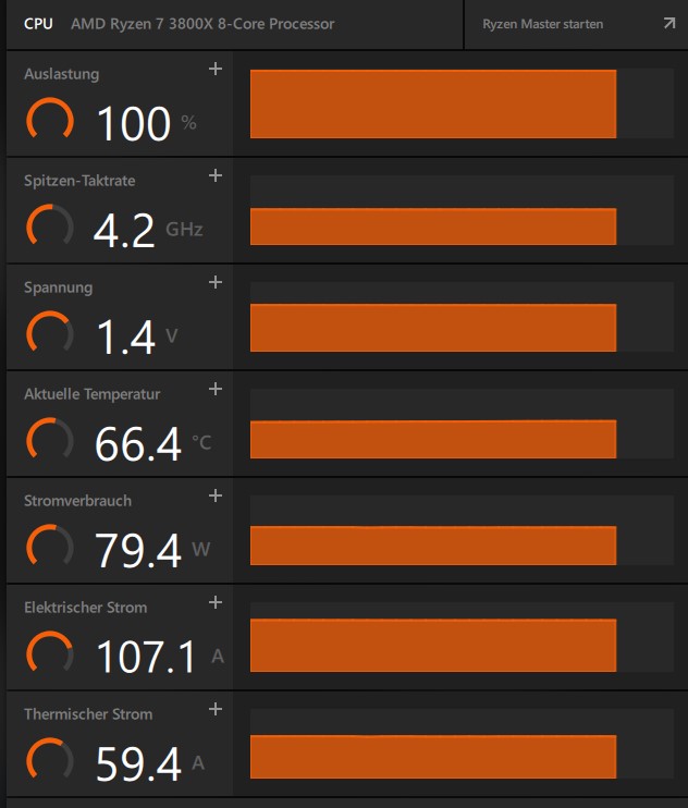

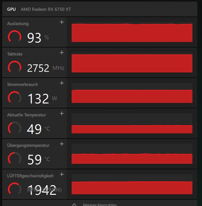

unter Last, mit HeavyLoad getestet: GPU 60-65Grad & CPU: bis 65-70Grad (Siehe Bilder)

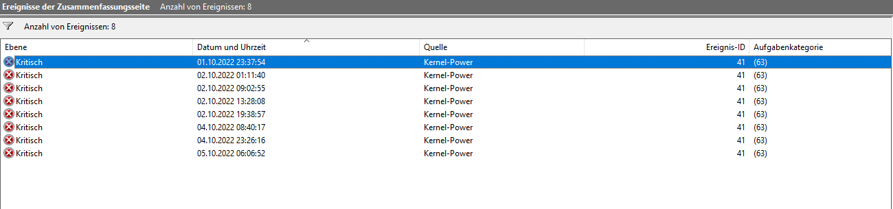

Ereignisanzeige sieht wie folgt aus:
NACHTRAG!
mir fällt gerade ein, manchmal bekomme ich von Windows ne Meldung das irgendwie der Zugriff auf die grafikhardware blockiert wurde oder so ähnlich

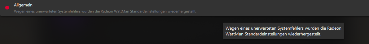

jetzt wars gerade wieder soweit, diesmal hat mir der Adrenalin Treiber auch ne meldung rausgeworfen vom "wattman"
