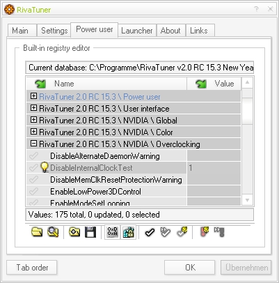

3r3bus schrieb:
@T$cheche: auf poweruserklicken, bei rivatuner 2.0 rc....\nvidia\overclocking ein haken vor disable internal clocktest
Aber das geht nicht zu speichern.
@bananagoat292
ganz schlau.immer die ...... treiber tips.das kann ich nich mehr hören.was glaubst du was x mal
gemacht wurde und immer der gleiche fehler.
3r3bus schrieb:
hmm, bei mir schon. hast du auf das diskettensymbol -welches für "Save..." steht geklickt? :rolleyes:
Auf das hab ich schon mindestens 100x geklickt, geht immer noch nicht. :(
( hab es doch geschaft ) ;)
3r3bus schrieb:
beim 101. mal? nun interessiert es mich aber doch, warum es vorher nicht ging!
Die Glühbirne hat noch gefehlt :freak:
