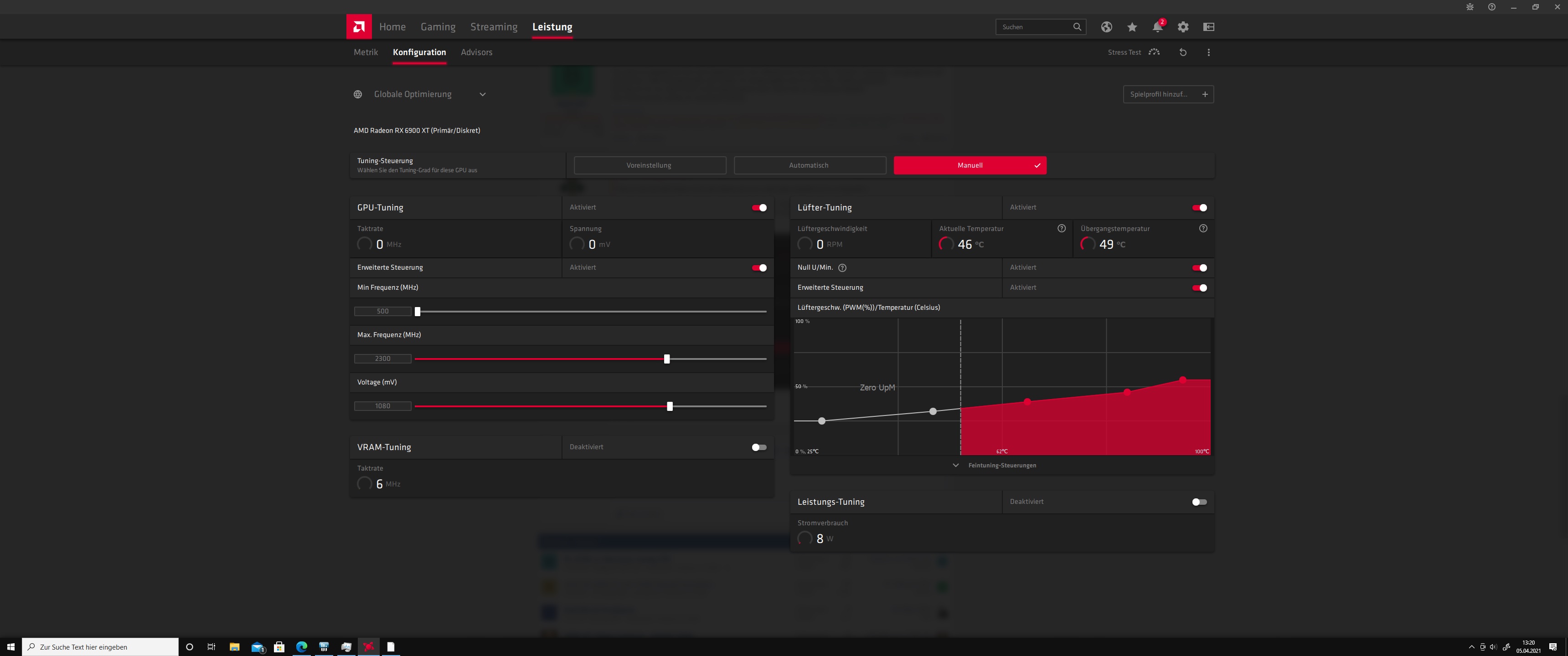

Uv -> Kurzer Test bei Warzone lief wirklich ziehmlich rund. Werde heute Abend noch weiter Tests machen.
Reaktionen: Shadow86 und Zwirbelkatz

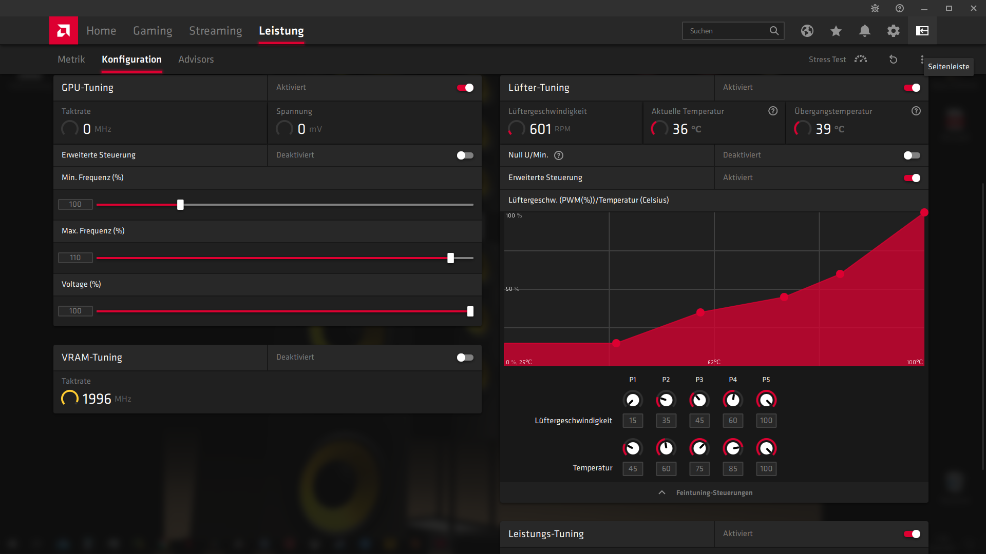

Im Screen sieht man meine XFX RX6800XT Merc 319. Die Einstellungen bis auf die Lüfterkurve können für deine Ebenfalls übernommen werden. Die Automatische Regelung und auch die Voreinstellungen Rage etc taugen ehrlich gesagt GAR NICHTS.

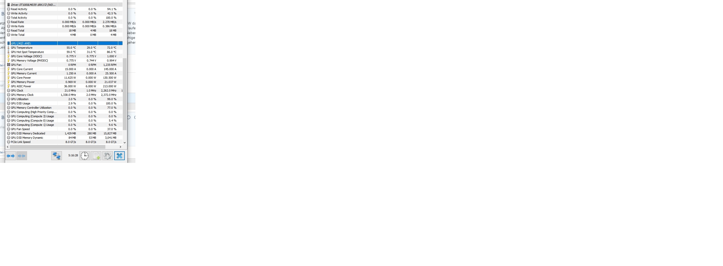

Ich kann dir aus Erfahrung sagen, sobald es deinem Netzteil zu viel wird, schaltet sich dieses ab und wird erst wieder zurück gesetzt wenn du es einmal vom Netz trennst. Ich habe an einem 650W BQ Dark Power Pro 11 einen 5900X mit einer 6900XT laufen.
Alles lief problemlos. Allerdings gibt es da ein Game welches auf magische weise mehr Leistung zieht als die meisten anderen und ich es deshalb gerne zum testen verwende. The Witcher 3. nach einigen Minuten schaltet sich der PC reproduzierbar ab. Obwohl der Verbrauchan der Steckdose gemessen incl. 2 Monitoren bei nur 570W lag (PC allein ca. 500W). Umschalten des Netzteil von Multi- auf Singlerail brachte nichts.
Ein reduziertes Powertarget der 6900XT um -10% reichte aus. Anschließendes undervolting holt die verlorene Leistung wieder herein.
Stock 1175mV
UV 1090mV -10% PT

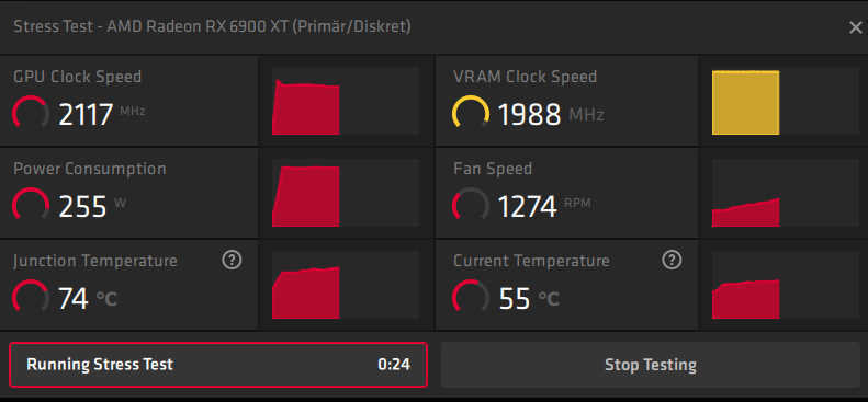

Aktuell habe ich folgende Einstellungen.
Ich habe mal spaßighalber 1050mv und PT +15% eingestellt, Stresstest lief ohne Absturz :)
Das Spulenrasseln ebenfalls viel angenehmer.
Reaktionen: Basti1487
