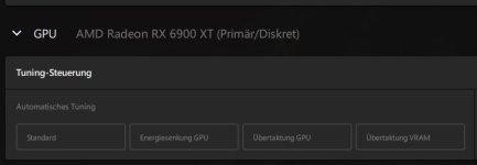

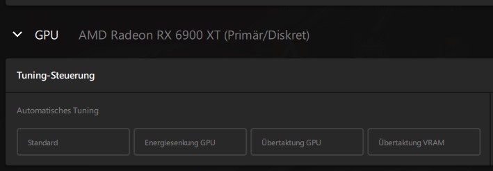

Würde vorerst probieren die Karte zu undervolten, das geht auf die Schnelle auch mal mit dem Treiber selbst.
Dort gibt es sogar ein Stromsparprofil.

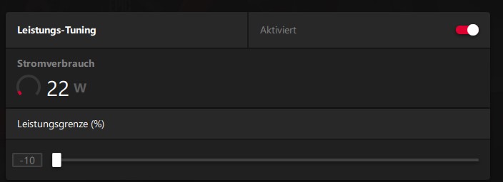

oder man zieht einfach den Regler auf Anschlag runter:
Sollte es danach nicht mehr zu Abstürzen kommen, ist höchstwahrscheinlich dein Netzteil zu klein dimensioniert.

Undervolting habe ich auch schon mit verschiedenen Einstellungen ausprobiert. Hat nicht geholfen.
