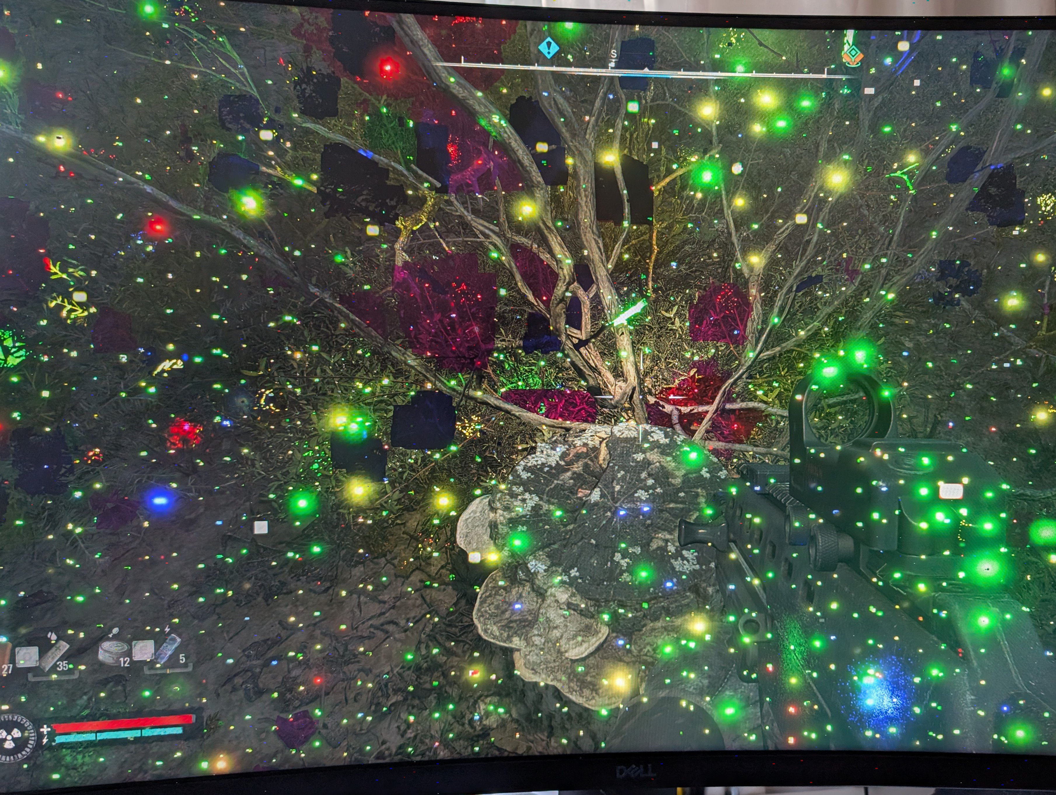

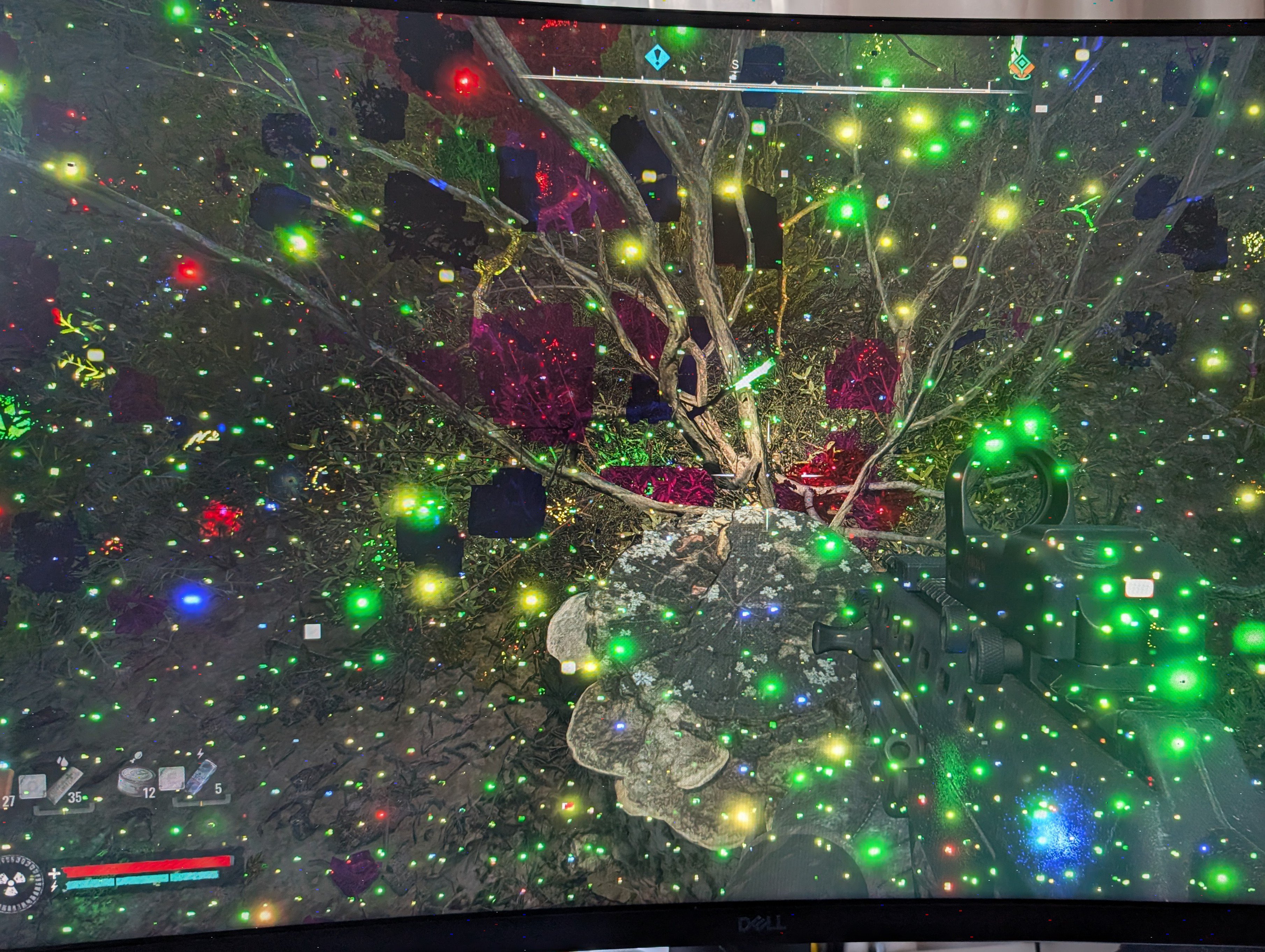

Die 9070 XT kam heute an, ausgepackt, eingebaut und direkt Stalker 2 gestartet. Die ersten 10min. war ich absolut zufrieden mit dem Ergebnis. Grafikeinstellung, daraus resultierende FPS, alles genauso wie ich es mir vorgestellt habe.
Dann der erste Schock, vereinzelnt rote, gelbe, grüne, blaue (Punkt-)Lichter wie an einem Christbaum blinkend.
Kurz darauf, der ganze Bildschirm und folgend ein Treiberabsturz (siehe angehangene Bild).
Danach war Schluss, bunte Pixelfehler egal wo, beim Anschauen von Bildern, Youtube, oder Firefox, alles was sich bewegt, blinkt.

Bild 1, stehst Du da in einem Weihnachtsbaum oder sind das die Bildfehler?

@Arboster, nein so sah es leider wirklich aus. Da ich hier aber ein nochmal mit dem Snipping-Tool das Bild reduziert habe, sieht man wohl die Fehler auf dem Foto aufgenommen und die bei mir angezeigten.

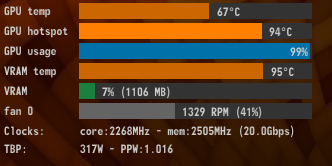

Habe mal ein paar Minuten Furmark laufen lassen, nach 2min. sind diese Werte hier erreich, steigen dort aber erstmal nicht weiter.
Also Bild 1 ist schon krass.
Hier haben ja schon viele Bilder von VRAM-Fehlern gepostet, aber sowas habe ich noch nicht gesehen.
Da ist ja um die "Punkte" herum auch ein Schein.
Sonst kenne ich nur das, was du auch im Bild 2 hast.
Mal ein anderes Spiel ausprobiert? Dort auch so krasse "Erscheinungen"?
Es muss nicht der Grund sein, aber über 90°C sind schon heftig.
Vor allem gemessen am Delta der GPU-temp.

Also ich hab noch keine Tests zu der karte gesehen/gelesen.
Aber deine Hotspot und Vram Temperatur ist viel zu hoch! Ich behaupte mal ganz vorsichtig, da stimmt was mit dem Kühler/Befestigung nicht.

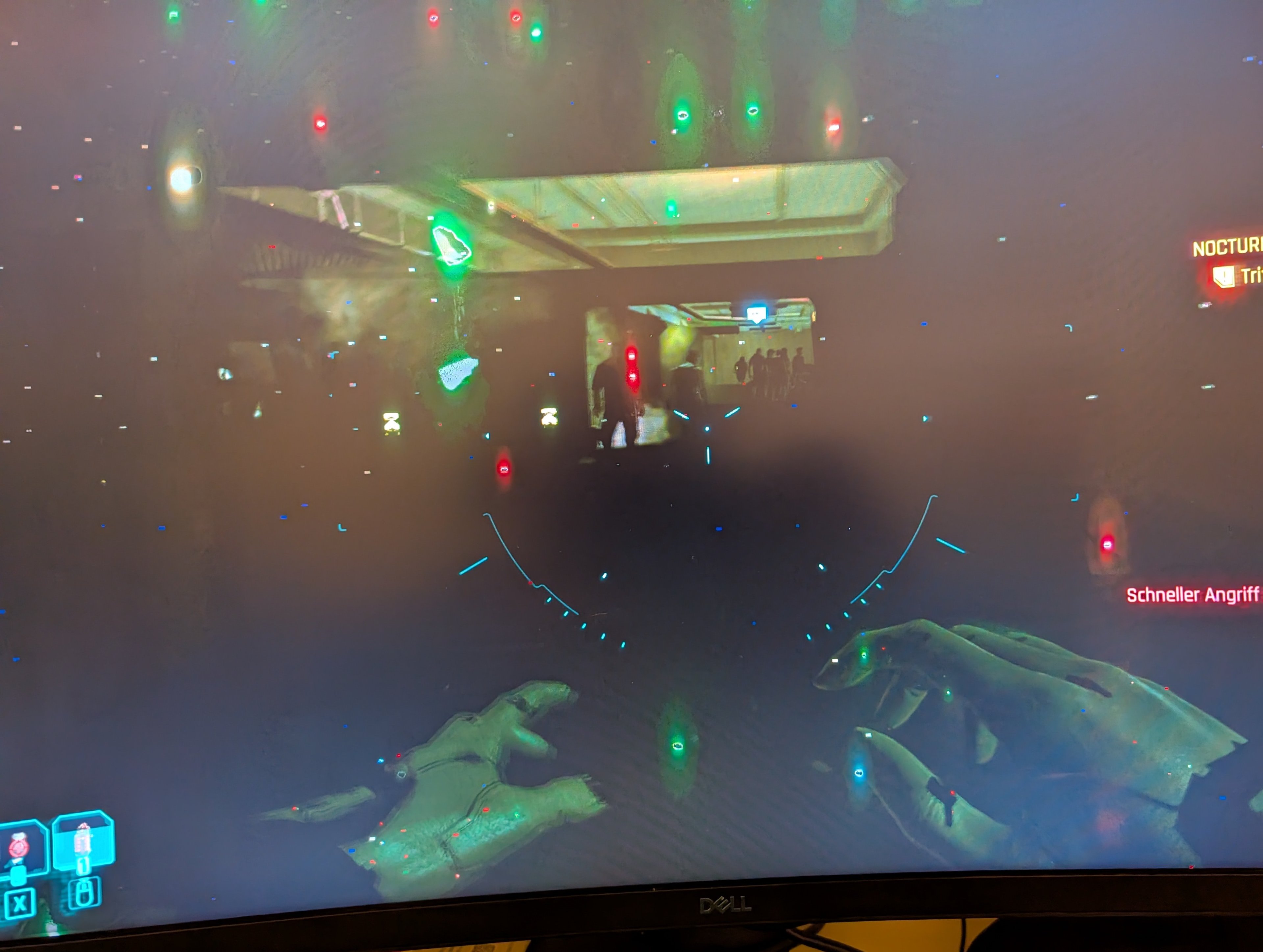

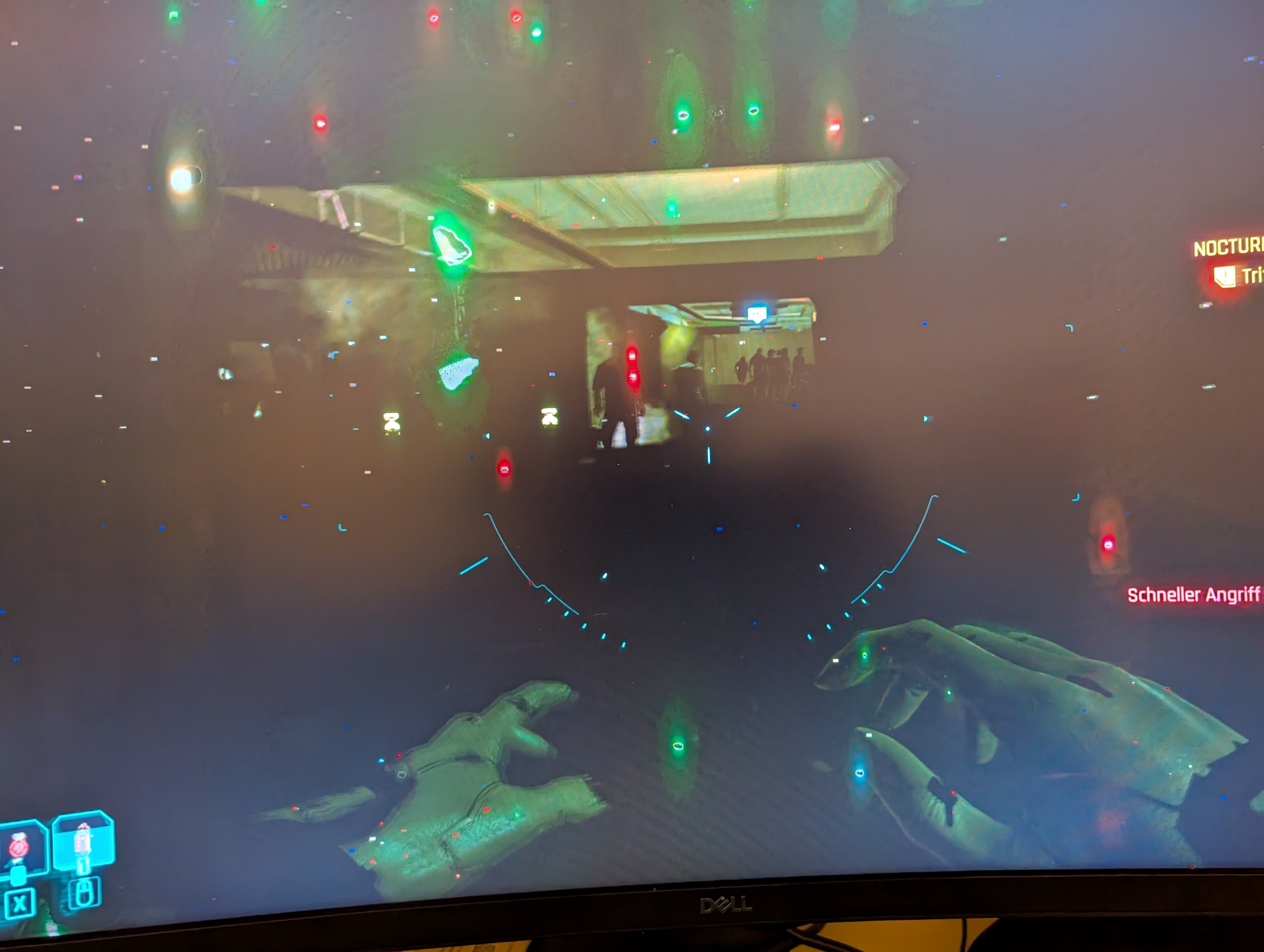

Cyberpunkt nach kurzer Zeit das selbe :heul:
Das ist wohl normal. Die Hellhound im HWLuxx-Test wurde mit 56°C in Indiana Jones und der große Kreis gemessen. Hotspot 79°C und Speicher bei 86°C.
Pack überall 10°C drauf, dann passt das.
Temperaturen scheinen also "normal"... Der VRAM ist hin. Da muss man nicht weiter diagnostizieren.
