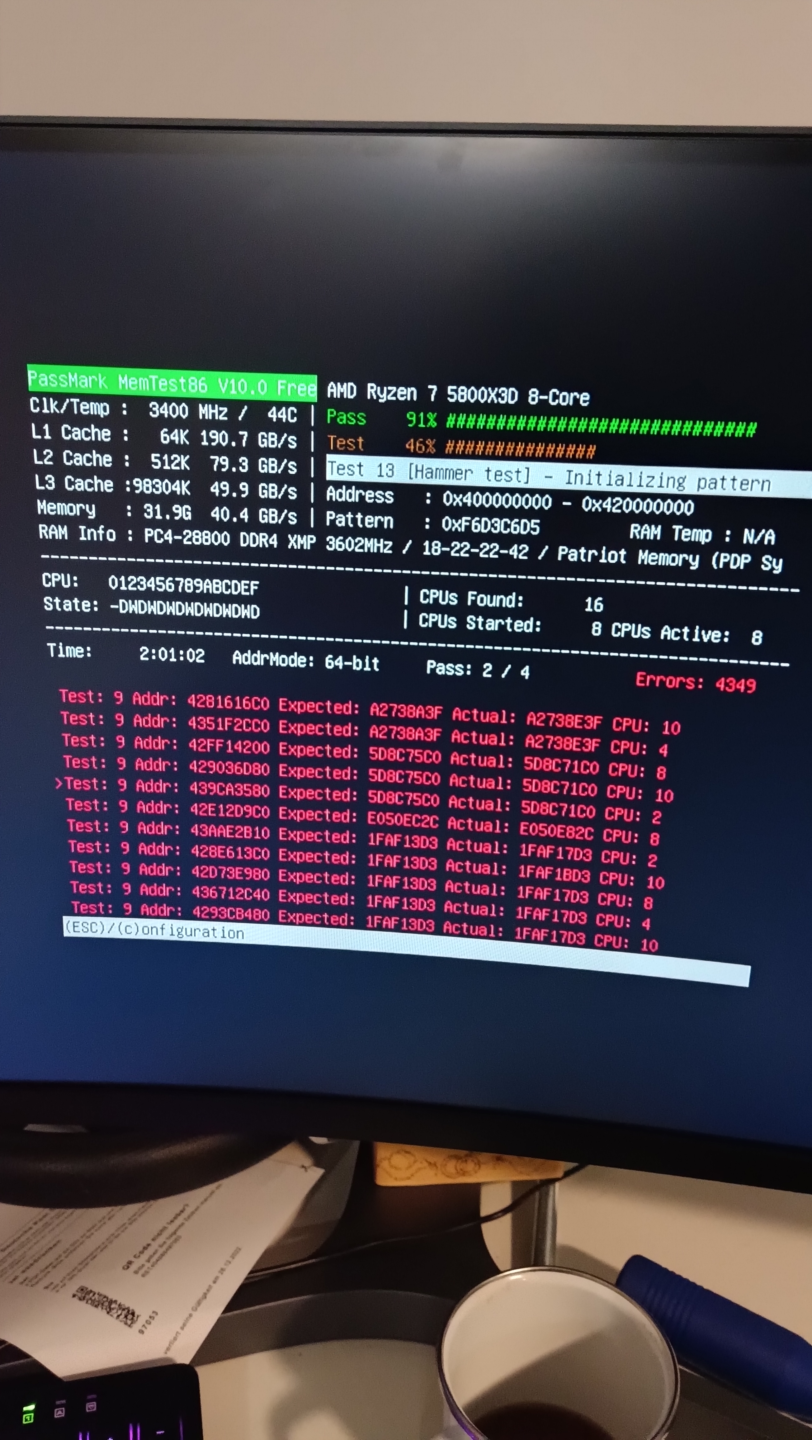

nach 10 minütige spielen(egal welches Spiel) fliege ich aus der Spiel raus mit Fehlermeldung "Wir haben festgestellt, dass auf Ihrem System eine Treiberzeitüberschreitung aufgetreten ist. Ein Fehlerbericht wurde erstellt. Dieser Bericht könnte AMD helfen, eine Lösung zu finden. Möchten Sie dieses Problem melden?" ab und zu ruckelt YouTube am anfangs das Video
habe viele Tipps die ich im Internet gefunden habe ausprobiert(Treiber Update, mit und ohne Adrenalin installiert ect.) hat aber nichts gebrach, ich habe mich entschieden die Arbeitsspeicher zu testen mit MemTest86. beim ersten Testlauf hat über 1000 Fehler gefunden.
Fakt ist RAM ist defekt.
Meine frage ob das wirklich am RAM liegt oder doch am Grafikkarte. Ich weiß die frage ist doof, ich kenne mich nicht so gut mit der Technik aus ich bin mir nicht sicher ob RAM irgendwas mit Grafiktreiber zutun haben
Die Grafikkarte habe ich raus genommen und durch meine alte Geforce GTX 960 ersetzt Spiele laufen und crashen nicht aber auch auf niedrige Einstellungen

Ja, das wird am RAM liegen.
Als erstes mal die RAM Spannung erhöhen (1,38 bis 1,4).
Wenn die Fehler dann nicht verschwinden, lass mal Hwinfo nebeher laufen und schau, ob WHEA Fehler auftreten. (letzte Zeile der Sensoren)
Falls ja, SOC Spannung erhöhen und falls das nicht hilft, dann musst du den Takt generell senken, weil die CPU den FCLK nicht packt.

Das muss kein technischer Defekt sein. Das kann auch nur eine unzureichende Signalqualität sein, die man über EInstellungen wieder hinbekommt

Hab noch Rückgaberecht. ich tausche RAM aus und hoffentlich Problem geht weg

Schau als erstes mal nach den WHEA Fehlern, wie ich schrieb. Wenn da welche sind, kannst du das RAM so oft tauschen, wie du willst. Dann kommt es von der CPU.
Wenn du dann neues RAM bestellen solltest, nimm 3600CL16, falls das nicht wesentlich mehr kostet.
Der 5800X3D ist zwar nicht ganz so RAM abhängig wie die anderen Ryzen, aber 3600CL18 ist kaum schneller als 3200CL16.

Spannung war auf 1.35 habe auf 1.4 erhöht. MemTest86 läuft seit 20min erste Testlauf ist bei 90% bis jetzt kein Fehler

Läuft alles super, denke für die Hilfe
