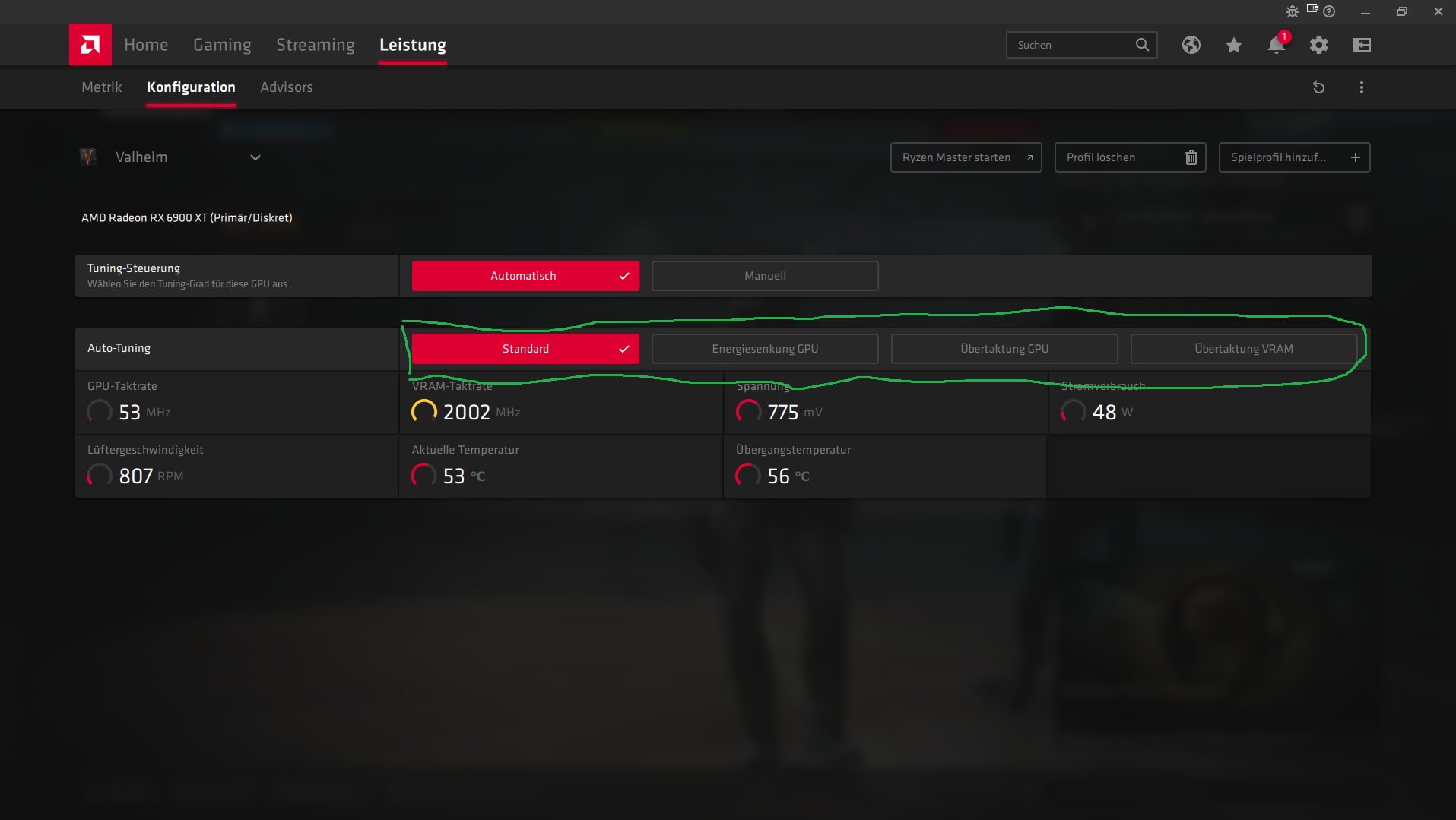

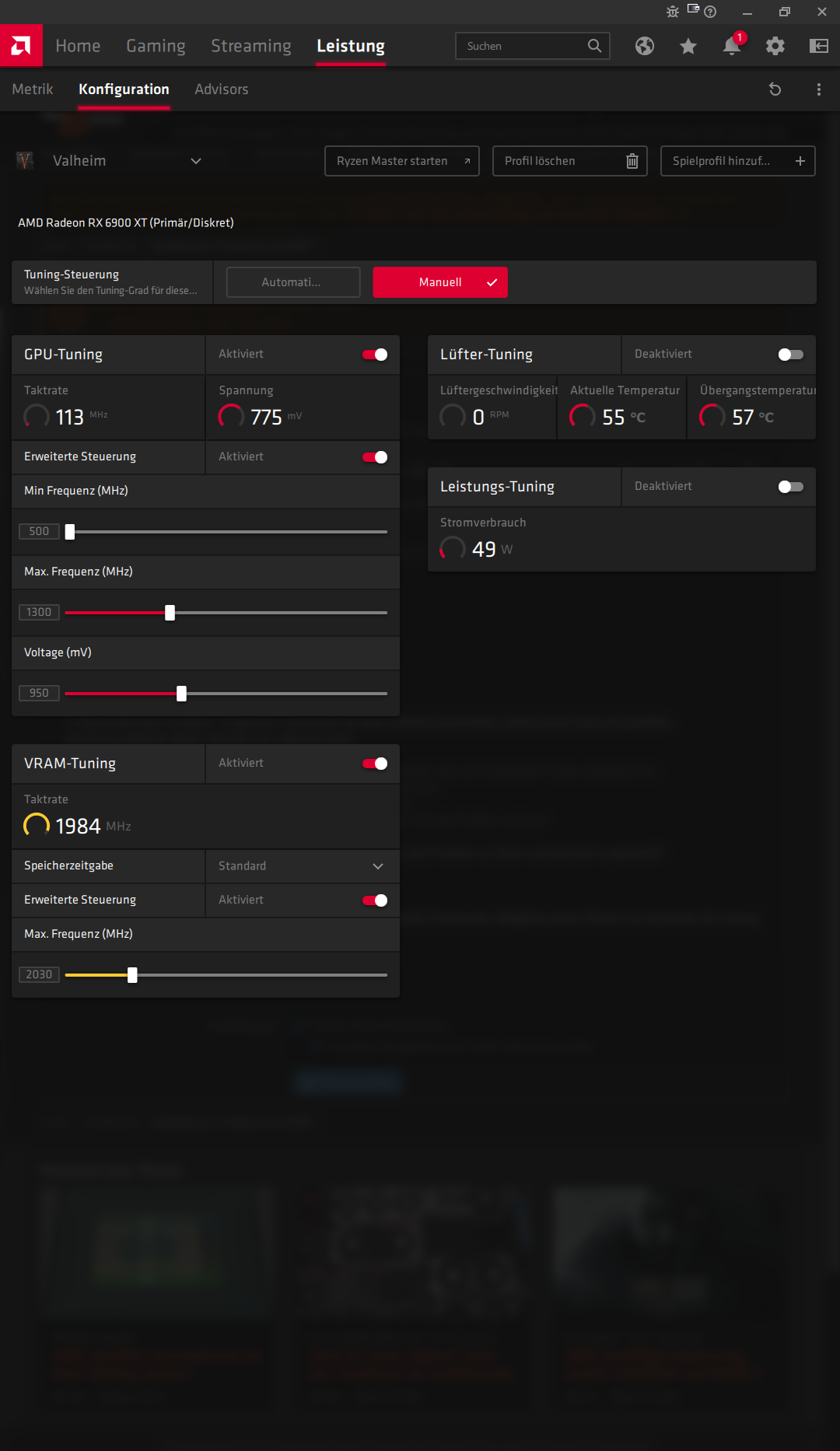

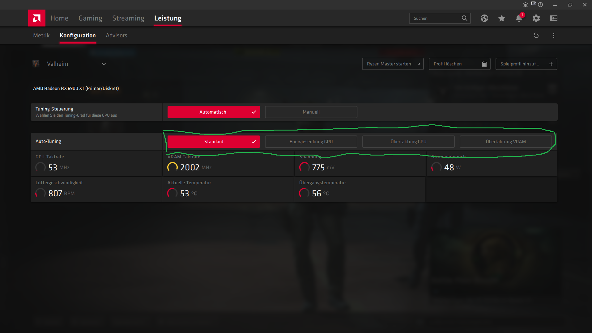

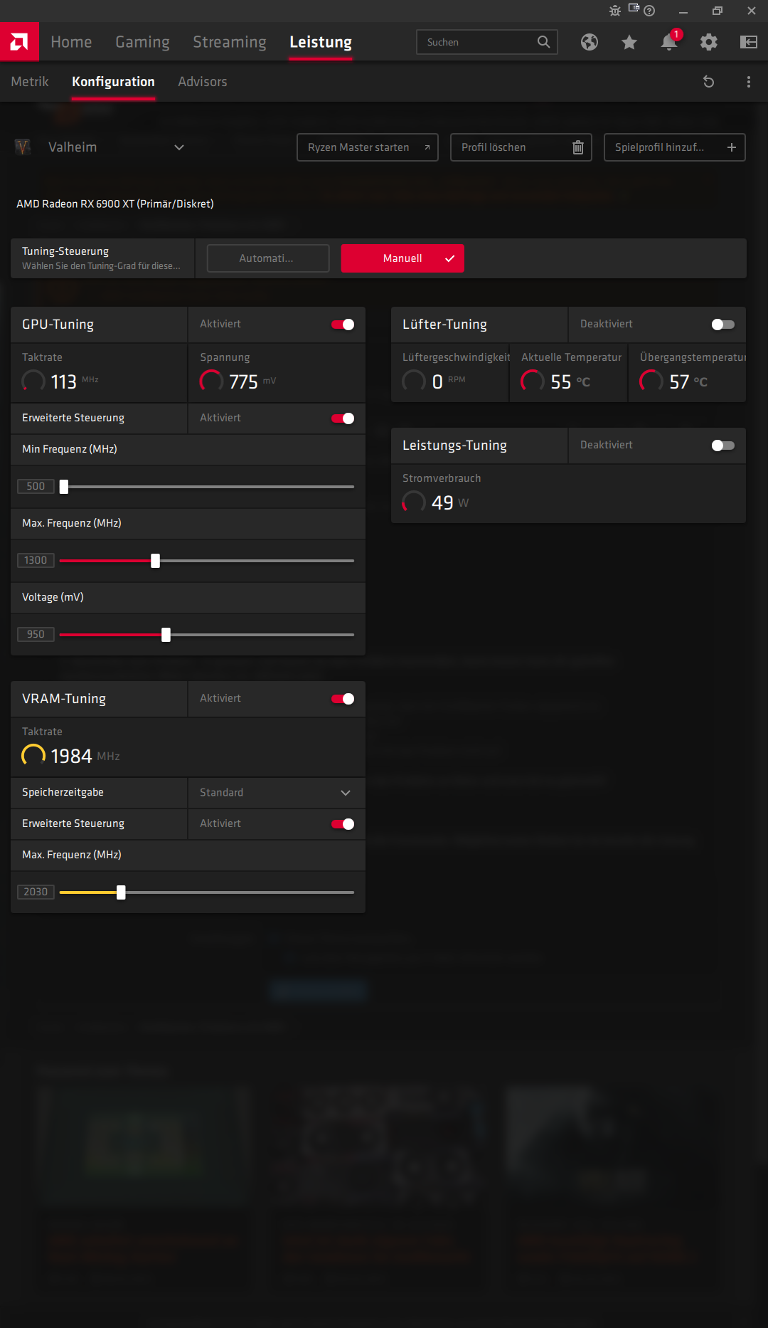

* Ich hab eine Undervolt Einstellung fürs Minen ausprobiert, damit tritt das Problem nicht auf:
Mit allen anderen Standardeinstellungen stürzt der Treiber ab:

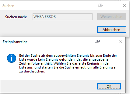

Was sagt die Ereignisanzeige? Hast du den Ryzen 5800x auf default Werte laufen? Falsche Curve Optimizer Einstellungen können auch den AMD Graka Treiber abschießen. Guck mal in der Ereignisanzeige >Windows Protokolle> System nach WHEA ERROR's

WHEA ERROR konnten nicht gefunden werden:

Wenn du selbst @Stock und auf dem Desktop abstürze hast, passt da aber wirklich was nicht. - Dein Screenshot oben mit den Standardeinstellungen ist jetzt allerdings nur für "Valheim", schau mal ob da auch global die Standardeinstellungen drin sind.
Im Desktop behalte ich ein mining Setup mit deutlich reduzierter Taktung und Spannung. Für alle Spiele habe ich den einfach die standard Einstellungen.
