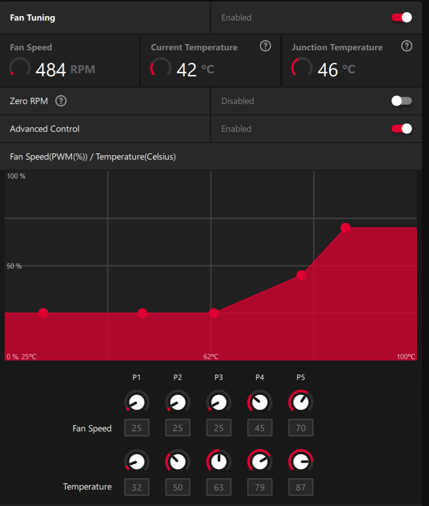

frgntz schrieb:Adrenalin lässt gar nicht unter 35% rpm einstellen
Oder mit dem MPT die Untergrenze auf z.B. 20% stellen, damit ca. 600RPM möglich sindprojectneo schrieb:Einzig wäre das Gehäuse zu tauschen bzw. zu dämmen, damit die 1000RPM nicht so laut sind,
Les dich einfach ein in den Gebrauch vom MorePowerTool.frgntz schrieb:min rpm bei 35%.
frgntz schrieb:Ich habe jetzt im MPT minimum rpm auf 20% gestellt, danach sah mein Tuning Tab so aus bei Adrenalin:

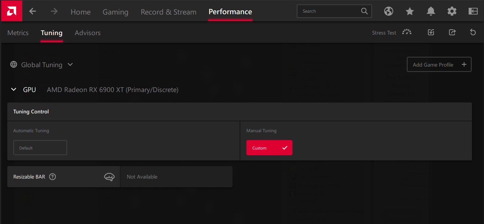

Ich kann dort nichts mehr einstellen irgendwie, wenn ich auf Custom klicke, passiert nichts.
