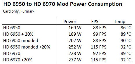

Wie immer, ACHTUNG vor dem Speicher-Takt! Die 6950 kann einen hohen Speichertakt nicht ab, da besteht Gefahr das Du die Karte beschädigst! Also möglichst den Speicher gar nicht anfassen oder wenn, dann nur maginal nach oben!
Hast Du nur den Shader-flash, dann kannst Du über den Power-Regler mehr Saft auf die GPU geben. Das hat aber Folgen, positive aber auch negative - siehe Anhang!
Powerplay, bzw PowerTune ist vom BIOS unabhängig, und hängt warscheinlich irgendwo im Chip oder an anderen punkten auf der Karte. Dass 200W Limit der 6950 ist also auch mit dem 6970 BIOS existent, wodurch diese wesentlich häufiger ausgebremst wird. Da kann aber +20% (=240W) Abhilfe schaffen.
