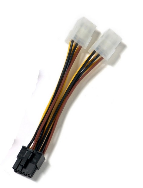

^ Du hast die Frage nicht verstanden. Es geht nicht darum ein 6pin auf ein 8pin aufzuweiten, dass es nicht funktionieren kann ist klar. Es geht darum zwei unanbhängige 4Pins vom Netzteil zu nehmen. Nur leider habe ich zuhause kein 8pin Adapter, aber eben ein 6pin Adapter für 2x4pin und die Frage ist ob das funktionieren kann. Soweit ich das weiß funktioniert es nicht weil die Graka erst durch die beiden zusätzlichen Masse anschlüsse erkennt das es sich um ein 8pin Stecker handelt und sie 150w ziehen kann.

Interessant wäre ob es ein 6pin + 4pin auf 8 pin Adapter gibt.
Weil ich nicht weiß ob 150W über 2xMolex schlau ist.

Ja genau! Da sehe ich auch das Problem, deswegen die Frage ob es nicht ein 6pin + 4pin auf 8pin Stecker gibt. Da wäre man auf der sicheren Seite.

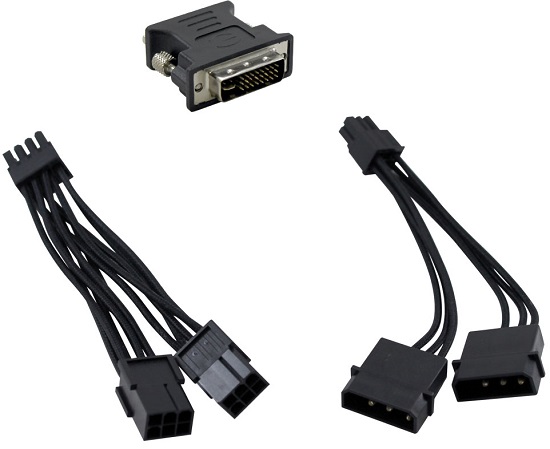

Vermutlich suchst du so etwas hier ?
http://www.amazon.de/Delock-83433-E...=UTF8&qid=1454362351&sr=8-1&keywords=2x+6+pin
Ich frage mich wie das Funktionieren soll.
Der 6 Pin überträgt doch nur 75W und der 8 Pin 150W.. Also macht der Stecker aus 1x 75W 2x 150W = 300W? :daumen:

Wenn du einen 8 Pin Adapter benötigst muss er so aussehen:
2x 6 Pin zu 1x 8 Pin
2x 75W zu 1x 150W
So wird das gemacht und nicht anders.
