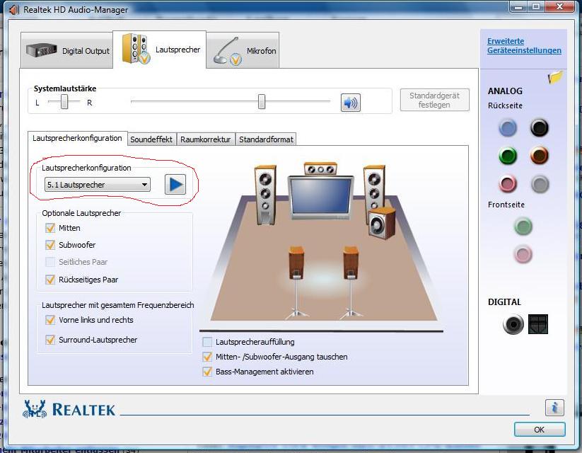

Beim LausprecherTest im Realtek HD Audio Manager gehen nur 2 Lautsprecher, obwohl es auch 8CH Lautsprecher gestellt ist.. =(
Siehe Bild: http://www.bilder-upload.eu/show.php?file=vjb1MiLCBUubKfP.jpg
Naja, rechts wird auch nur ein Anschluss angezeigt. Ich weiß nicht wodran das liegt.
Wie ist denn Windows eingestellt, sind alle 3 Kabel hinten richtig eingesteckt, was kannste da oben Einstellen, wenn du auf das Werkzeugsymbol neben "Analog" gehst?
