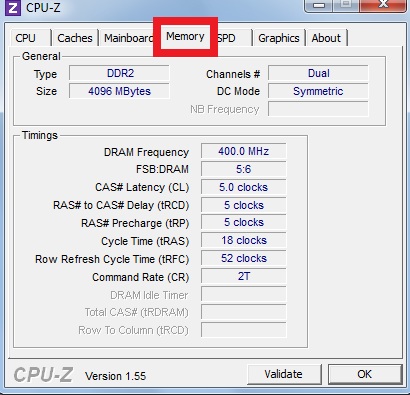

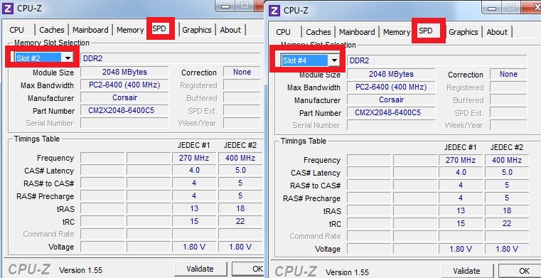

Im Anhang CPU-Screens vom Reiter SPD und Memory. Screen vom Reiter CPU kommt noch, da ich das auf nem USB-Stick habe der grad nicht bei mir ist.

Im Anhang Bilder von CPU-Z vom Mainboard, CPU, Memory und SPD und vom letzen Bluescreen...

Was du aber noch versuchen könntest: Schau dir bei CPU-Z unter "SPD" die Werte von "JEDEC #2" an und stelle sie manuell im Bios ein.
Bei JEDEC #2 steht 5, 5, 5, 18
Das steht auch bei Hardwareversand wo ich es vestellt habe in der Inforamtion des RAMs.
Im Bios ist das bereits so voreingestellt.

Wikipedia schrieb:
JEDEC states that memory modules must withstand up to 2.3 volts before incurring permanent damage (although they may not actually function correctly at that level).
An deiner Stelle würde ich das Bios updaten.
Schließlich gibt es die Updates für genau solche Fälle.
