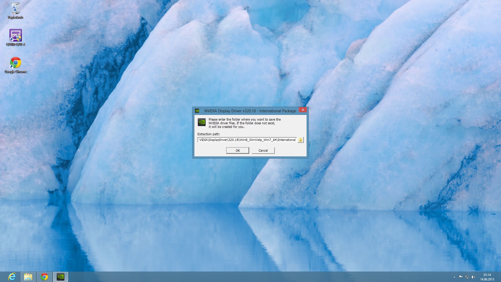

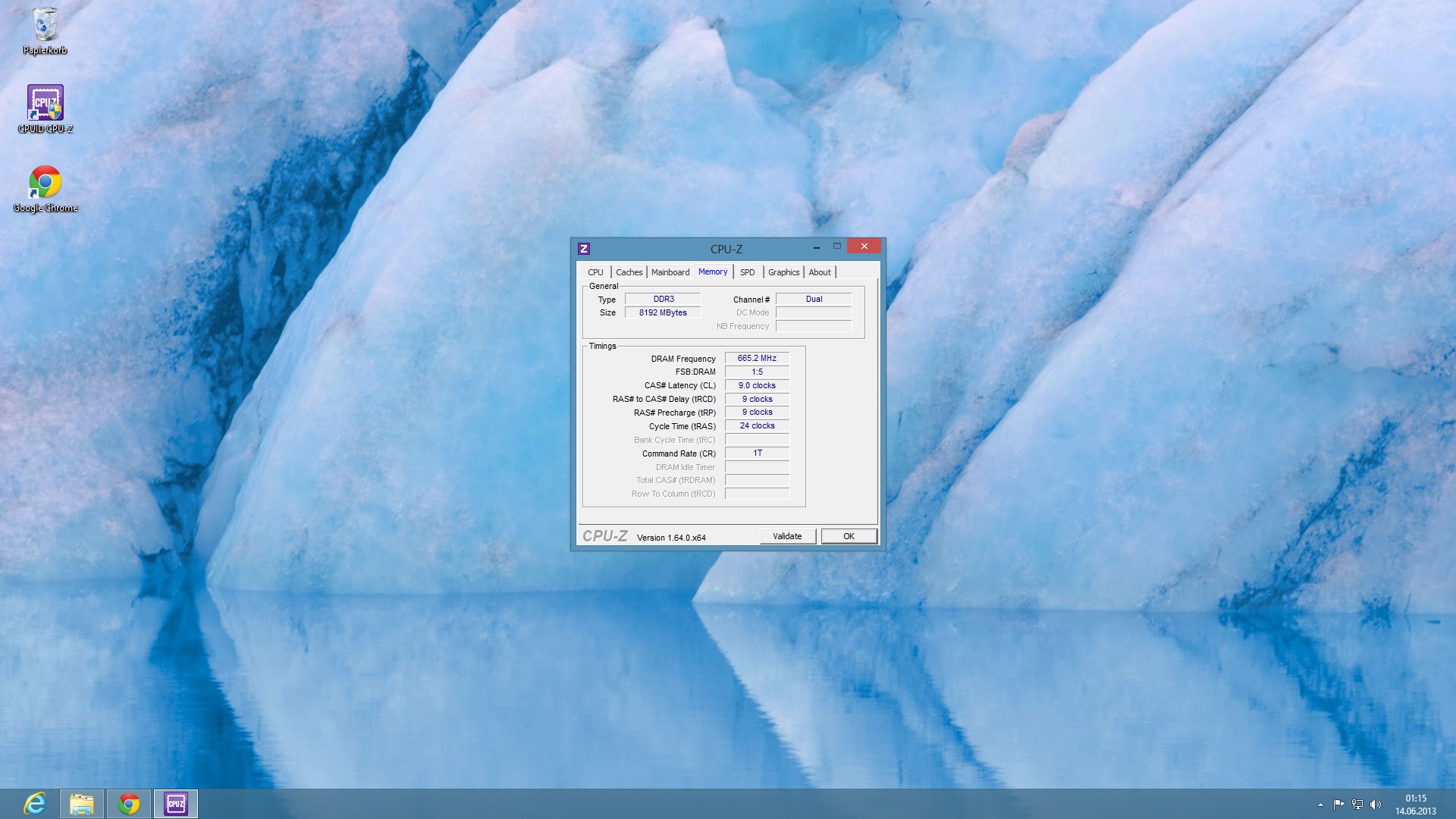

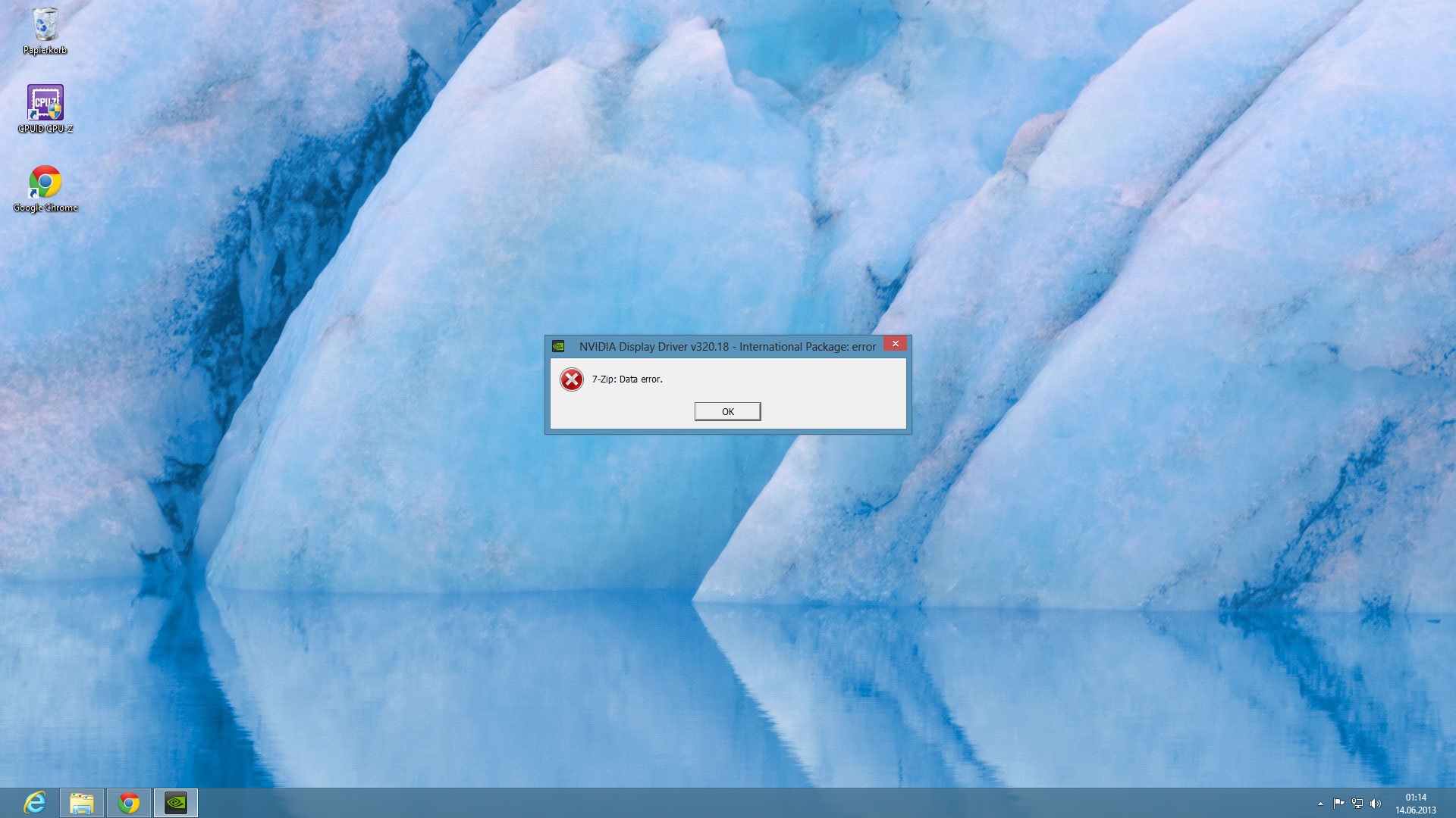

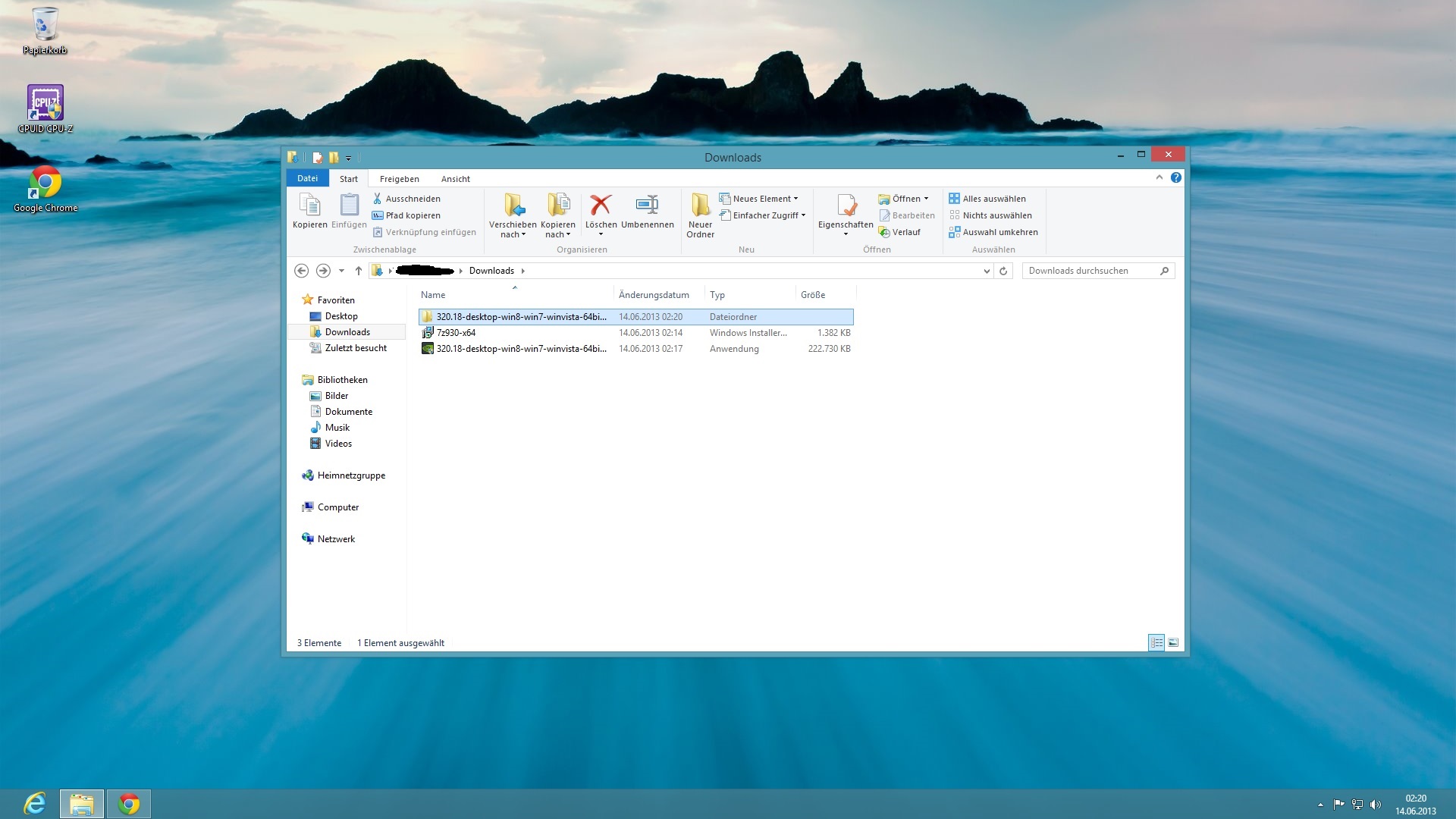

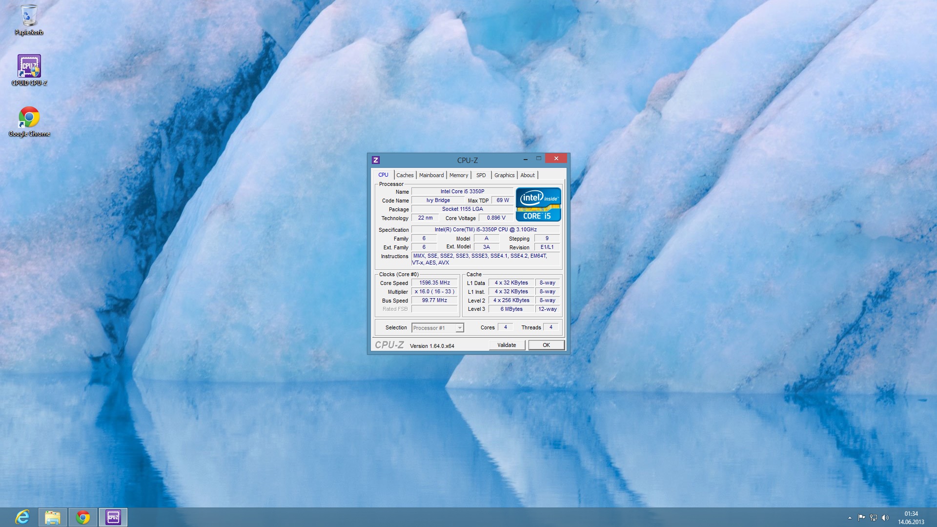

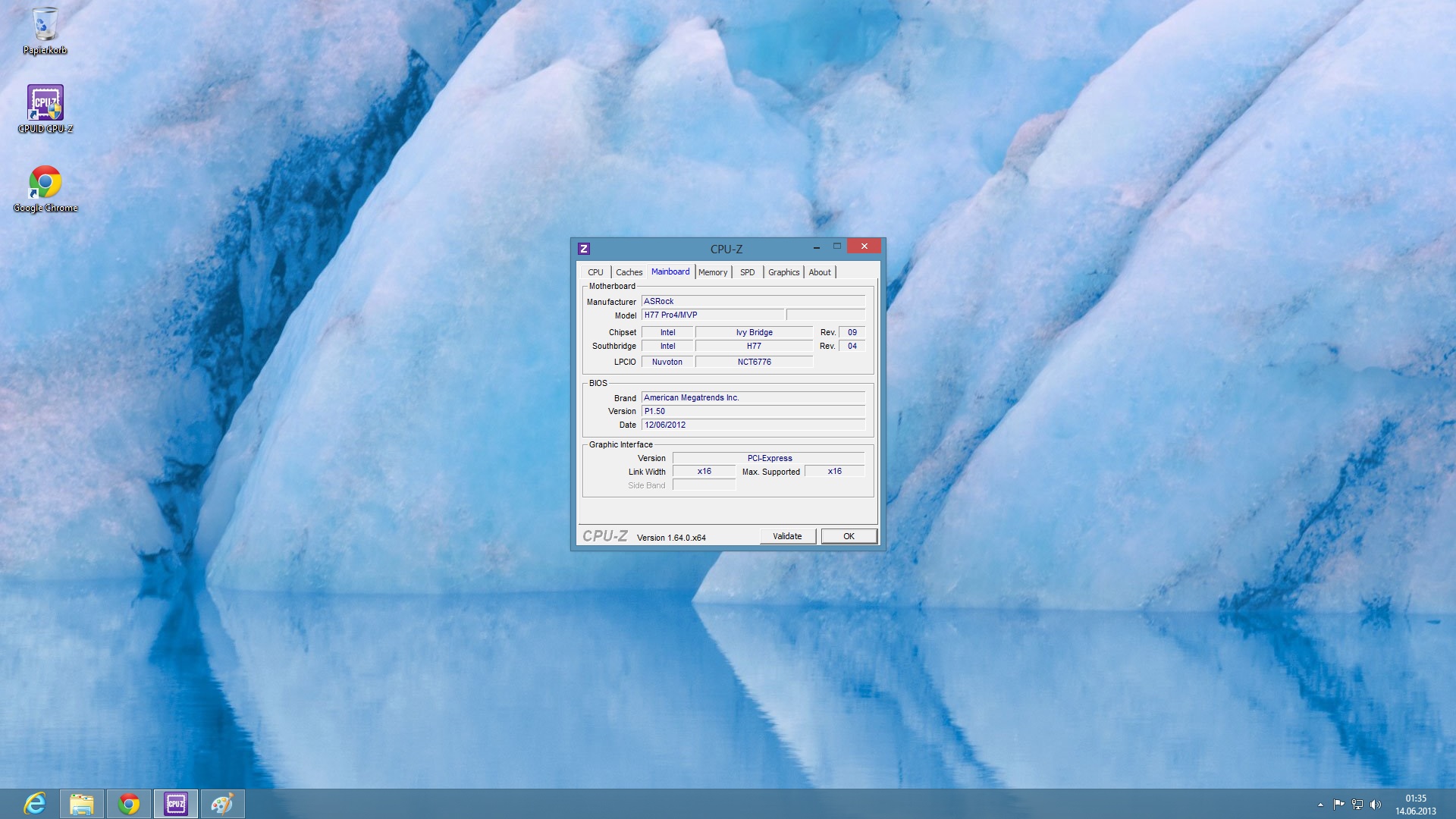

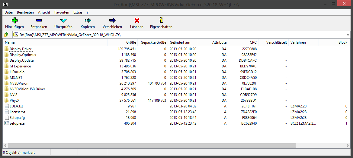

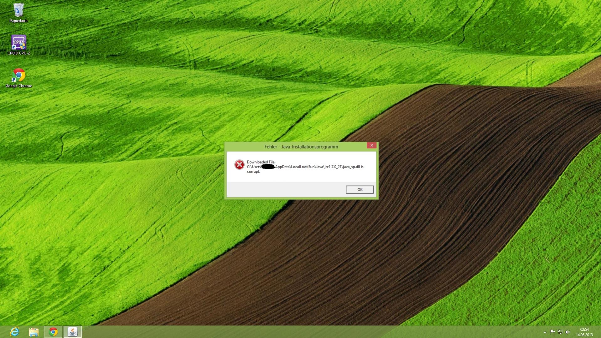

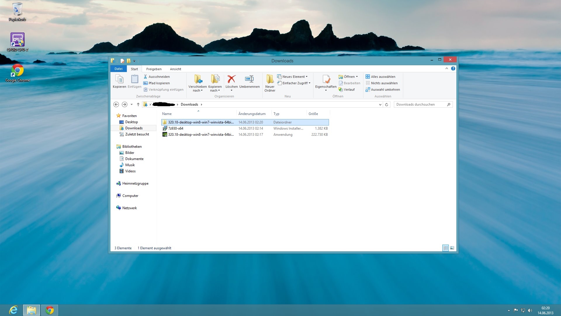

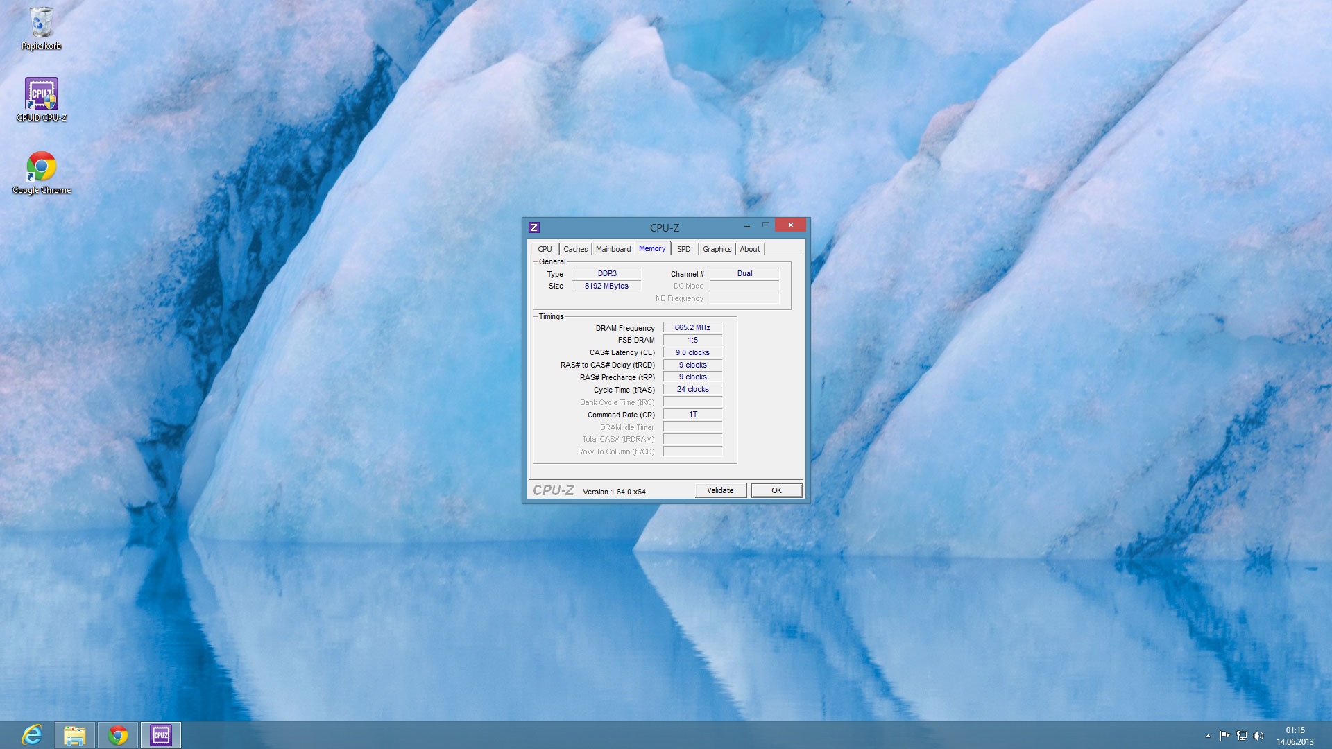

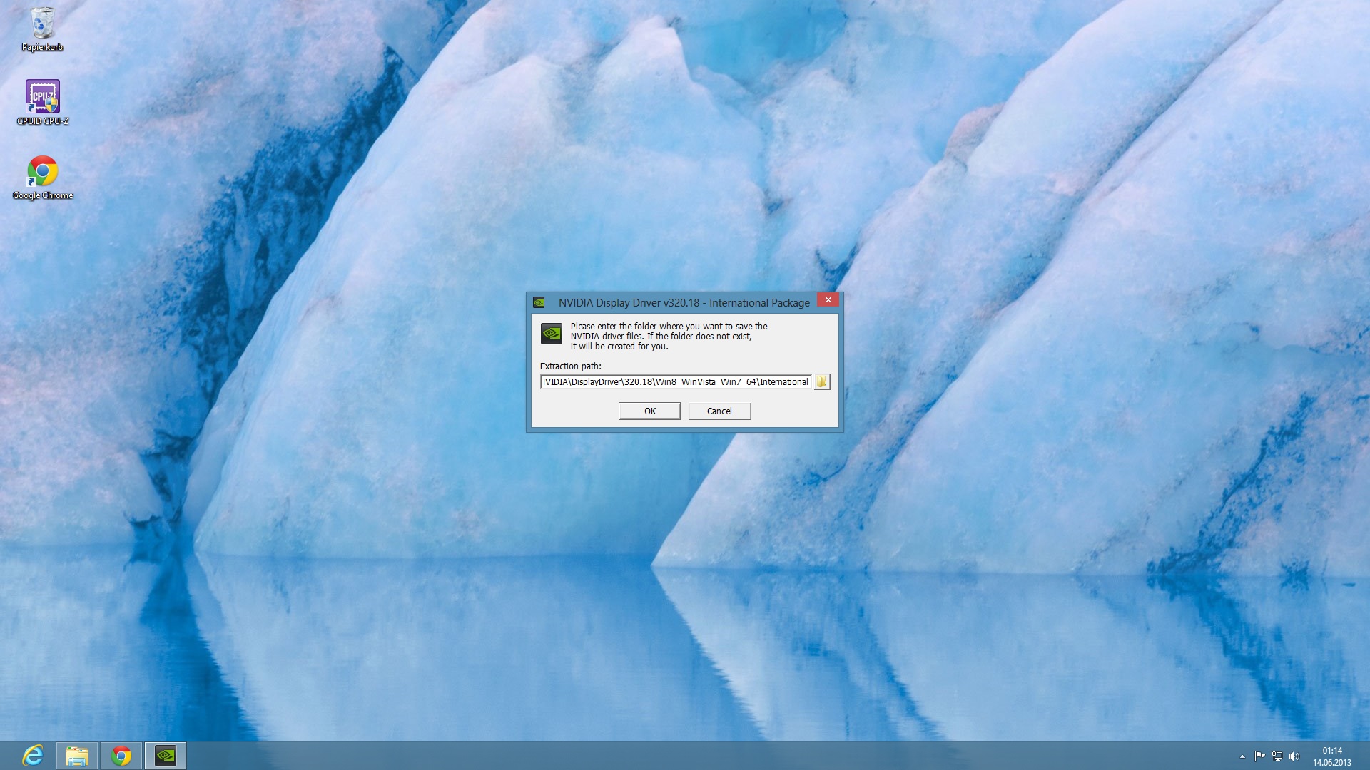

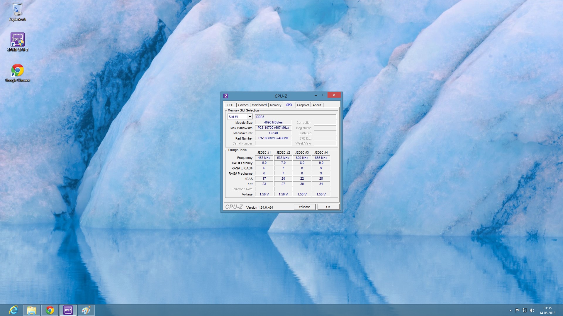

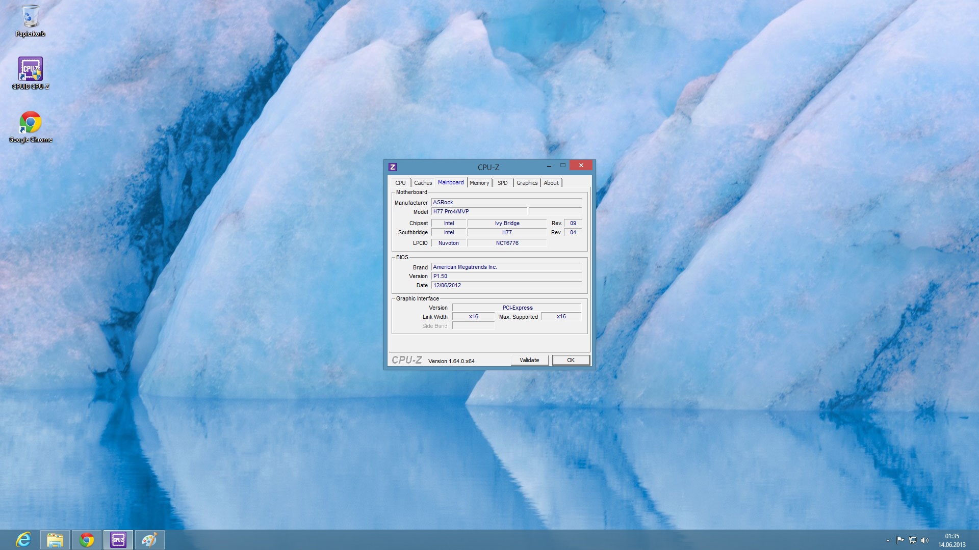

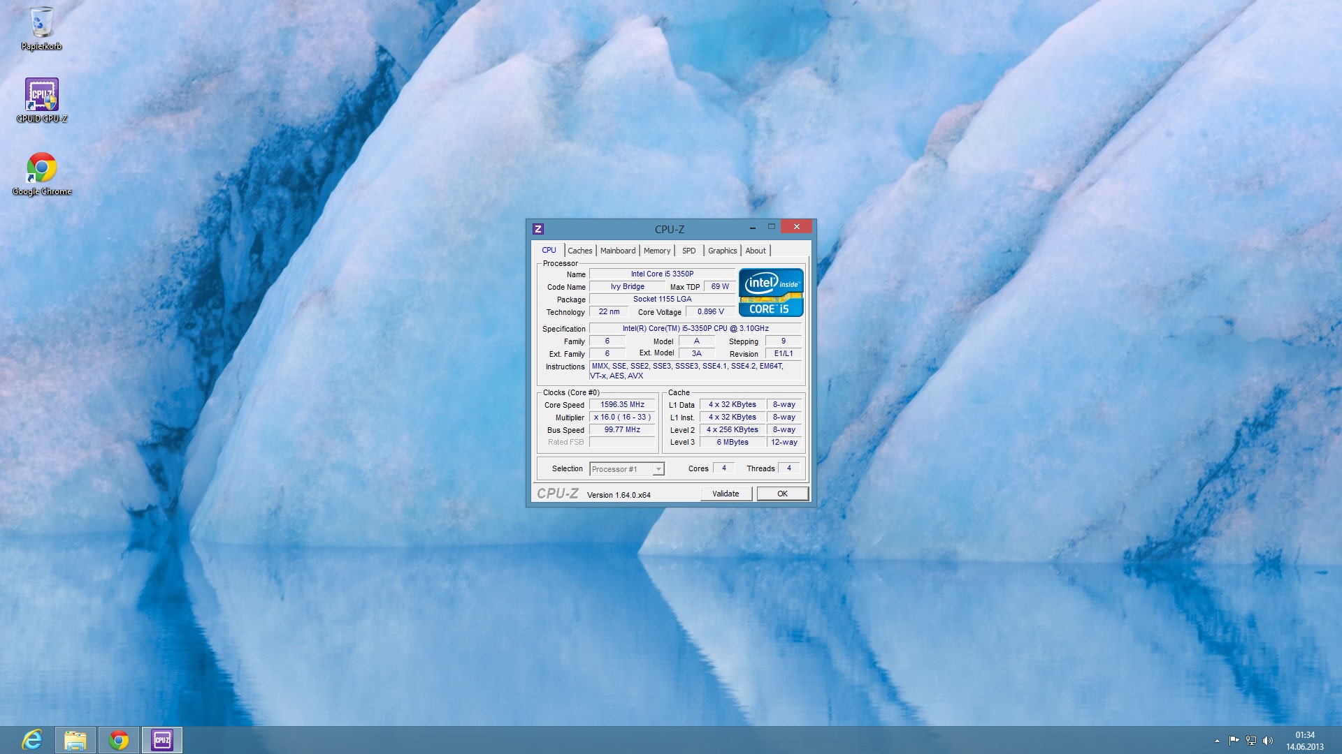

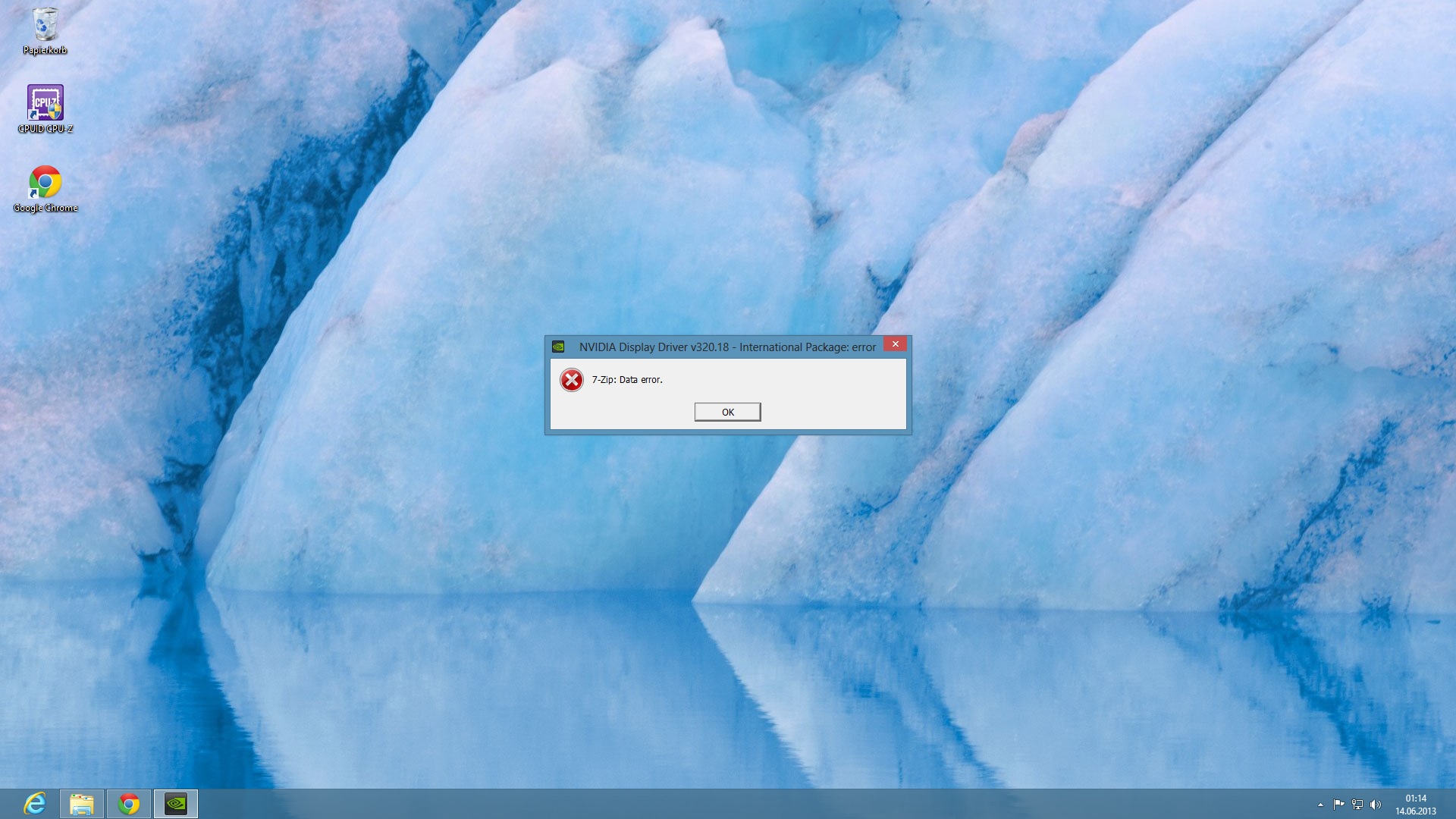

Ich hoff ich bin hier richtig. Ich habe folgendes Problem und hoff das ihr mir weiter helfen könnt. Ich habe mir meinen eigenen PC zusammen gestellt. Grobe Eckdaten: CPU Intel Core i5 3350P , GeForce GTX660 OC , ASRock H77 Pro4/MVP ,DDR3 8GB G.Skill NT Series DDR-1333 DIMM , Seagate Barracuda 1000GB. Hab mir Windows 8 Professional 64Bit drauf gehauen. Lief alles gut soweit, doch als ich den Grafiktreiber von Nvidia runterladen wollte kam der Fehler: 7-Zip: Data Error beim Installieren. Ich hab versuch über einen anderen Internet Annbieter zu laden, hab über ein Windows Update versucht den Treiber zu Installieren, über Chip, oder über USB. Nichts hat Funktioniert. Unbenannt.jpgUnbenannt1.jpg Jetzt ist meine Frage worran kann das liegen? Ich hab mir schon überlegt ob ich was an meine Arbeitsspeicher umstellen muss im BIOS oder ob es was ganz einfaches ist, warum es nicht Funktioniert. Hier noch paar Daten wo vllt weiter helfen könnten....Unbenannt2.jpgUnbenannt3.jpgUnbenannt4.jpgUnbenannt5.jpg. Danke schon mal für jede Hilfe ;) bin am verzweifeln :grr:

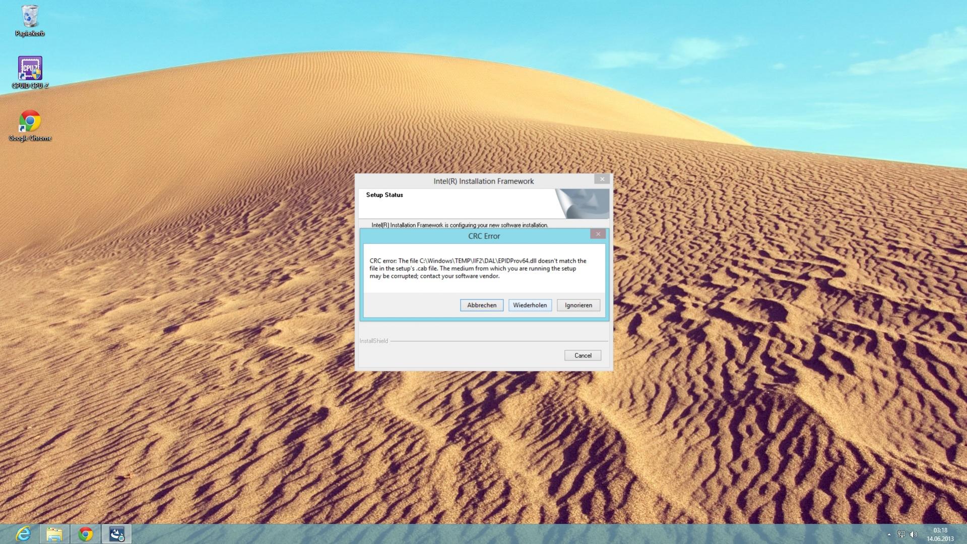

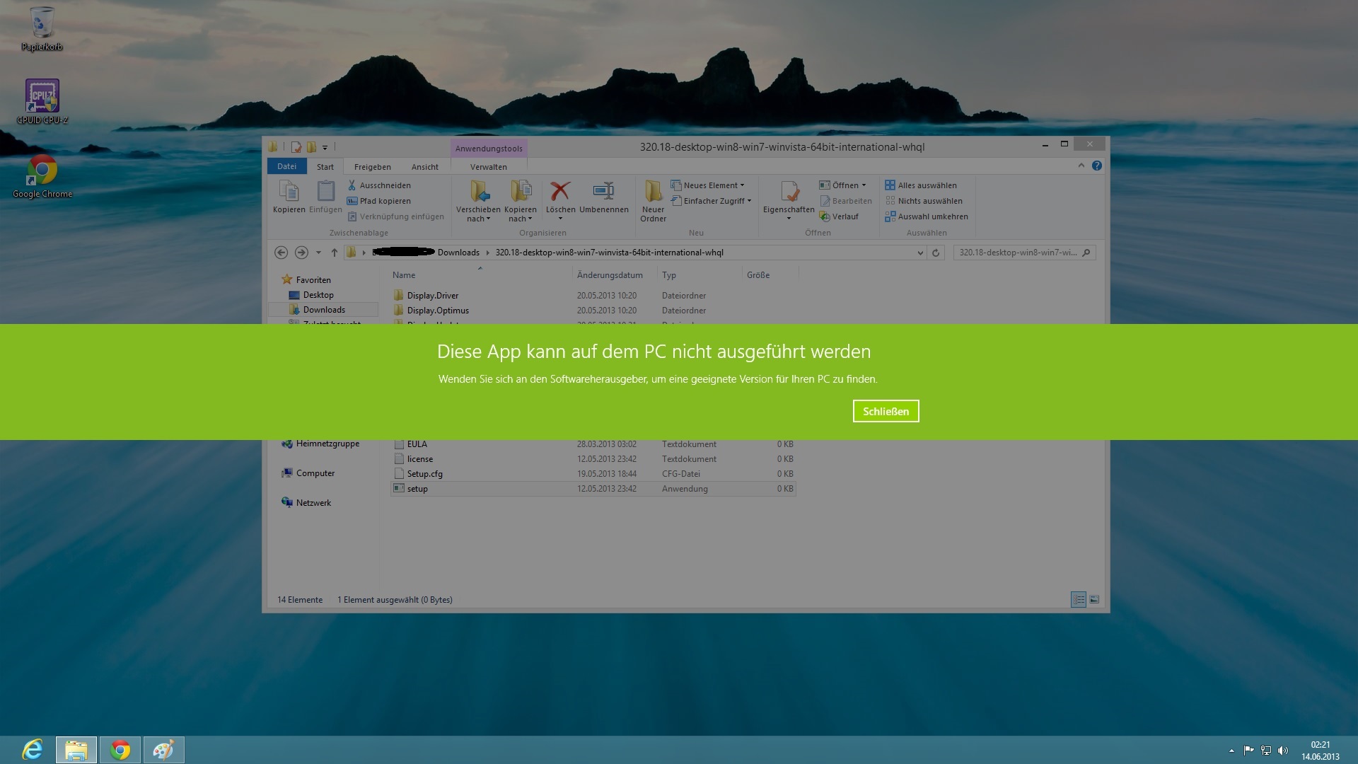

Hab ich gemacht dann kam diese Meldung und ich konnte es wieder nicht InstallierenUnbenannt6.jpgUnbenannt7.jpgUnbenannt8.jpg

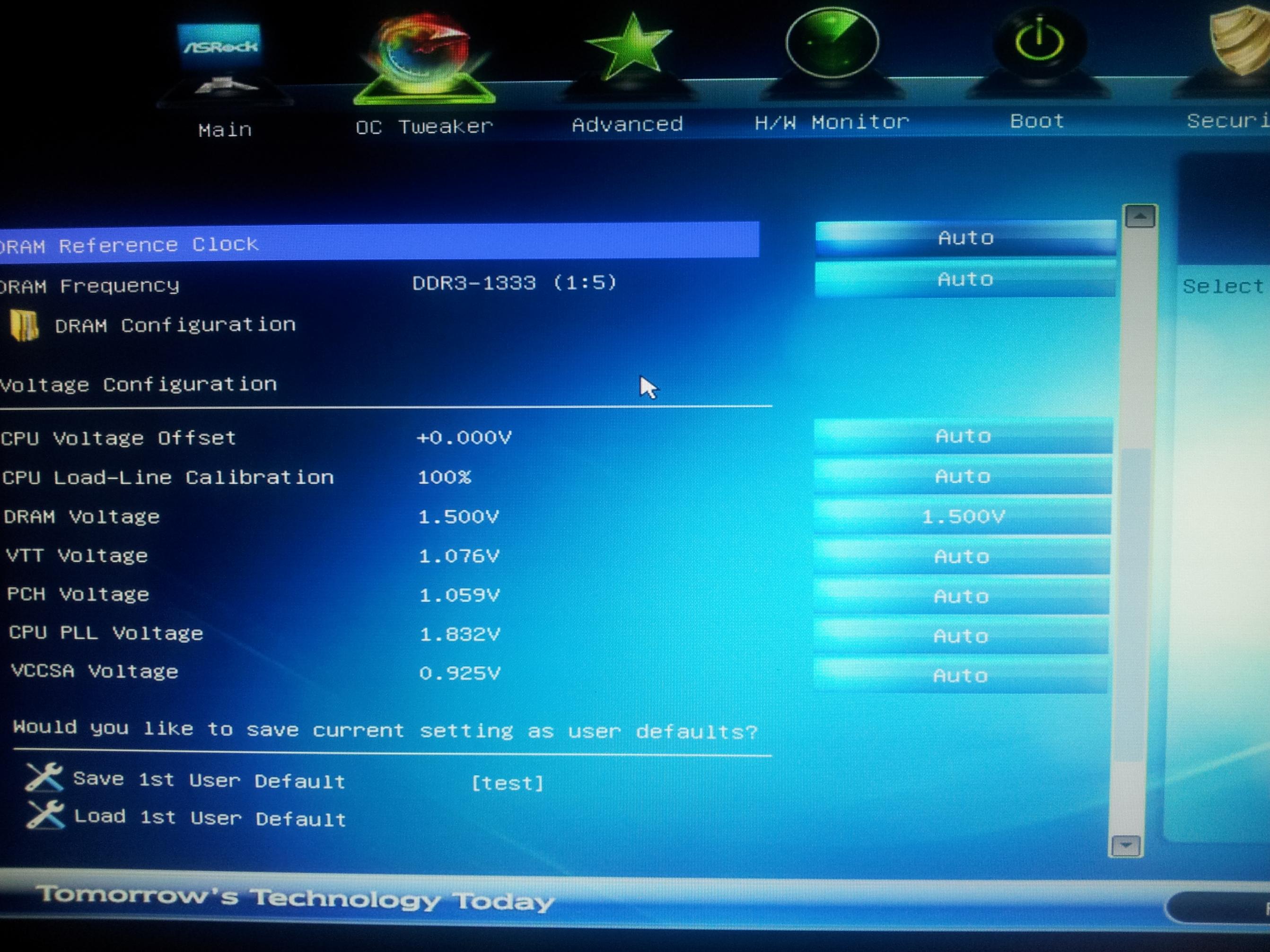

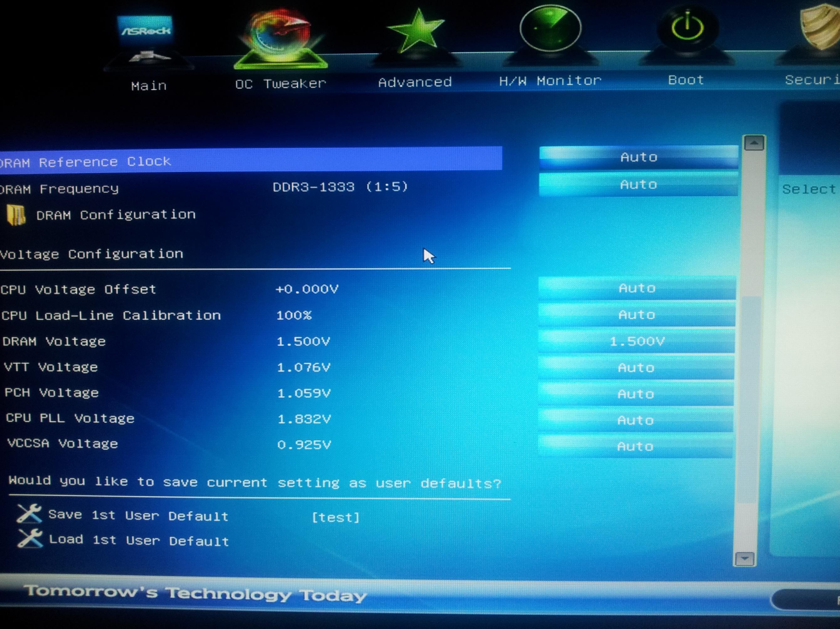

stell mal zum testen deinen ram per hand auf die ndrigsten werte..
ps. ich dachte eigendlich das nen 3350 ddr3 1600 unterstüzt.... wieso haste den mit 1300er bestückelt???
Ja des war eher spontan als der eine Anbieter die 8GB DDR3-1600 teurer gemacht haben bin ich halt auf die kurzfristig umgestiegen hab mir da kein großen Kopf drum gemacht....:mad:. Denkst du daran liegt des? Auf was soll ich es runterstellen. Oder soll ich die RAMs besser zurück schicken und die DDR3-1600 holen des wäre glaub ich nicht so viel stress? Oder was meint ihr?

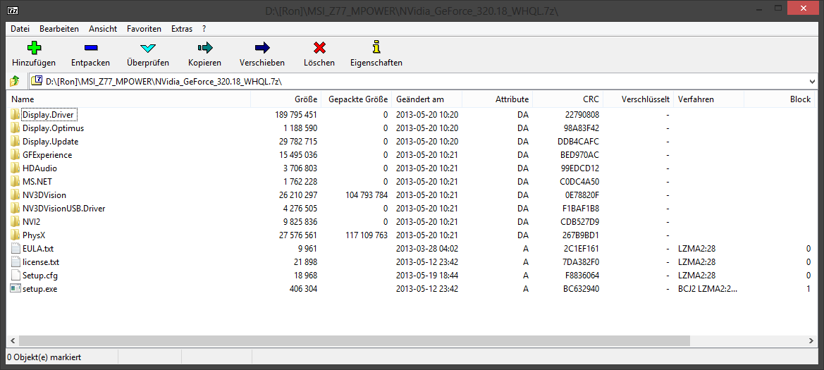

Wie man auf dem letzten Bild sieht ist die setup.exe nur 0kb groß.
Also ist das Archiv mit dem Treiber fehlerhaft.
Ist nur noch die Frage, ob das an der Internetverbindung oder evtl. am RAM liegt...

was den ram angeht da haste normal 800/1300/1600 oder so stehen endert sich nach bord.mit nidriger einstellen wolte ich nur ramfehler ausschliesßen..oder das das bort zb was falsches eingestellt hat
router/netzwerk wenn dein bord falschewerte hat das könteste mit nen treiberupdat beheben..
ein festplatten check währe auch eine möglichkeit...du hast alle Mainbordtreiber neu installiert???
Wie sollte ich den RAM umstellen um das Problem zu beheben weiß das einer von euch..... Kenn mich in der Richtung überhaupt nicht aus. Hier kurz das Menü 20130614_024231.jpg
Deram Frequenz auf manual und dan einfach den niedrigsten wert nehmen.. ... man könte natürlich auch sowas wie memtest nehmen *GGGG

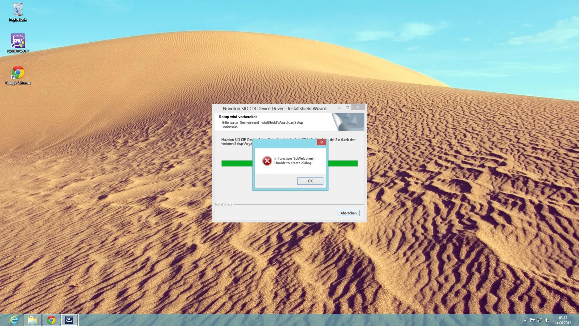

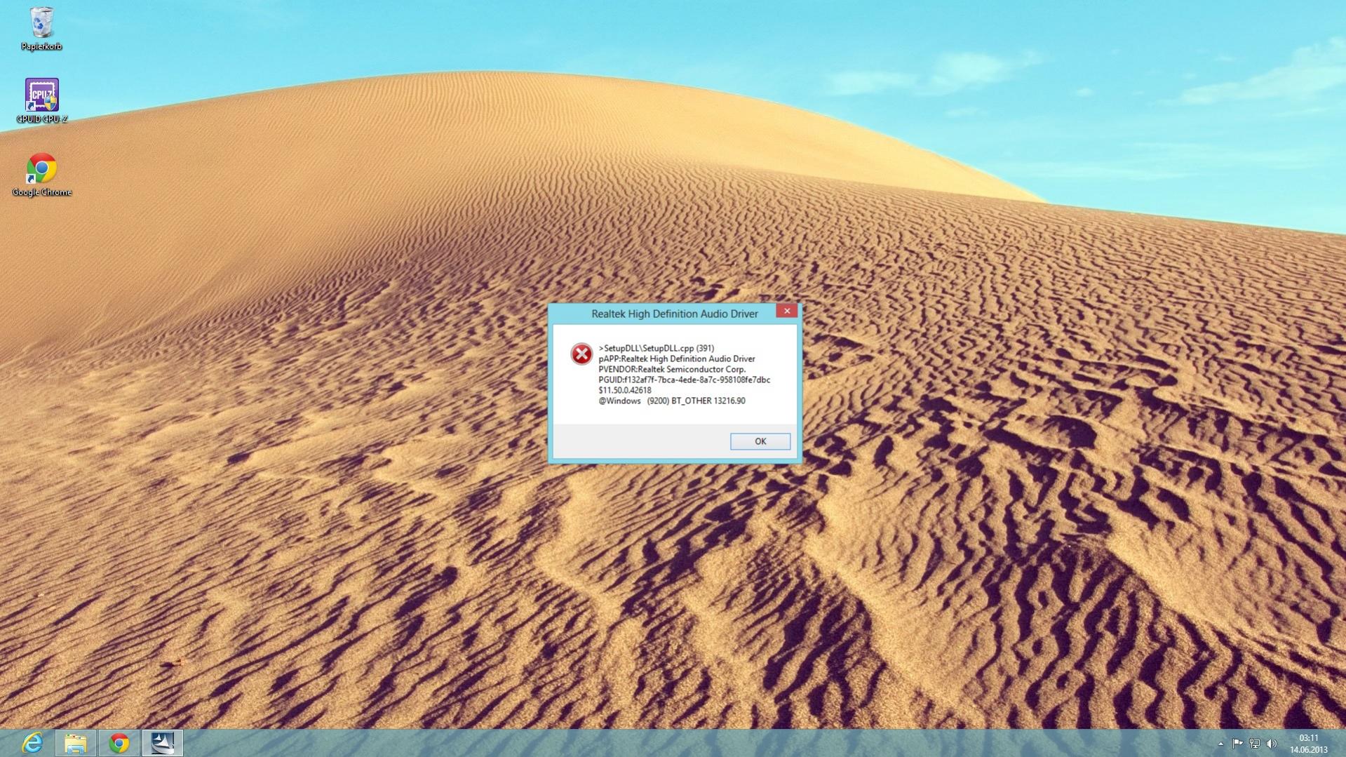

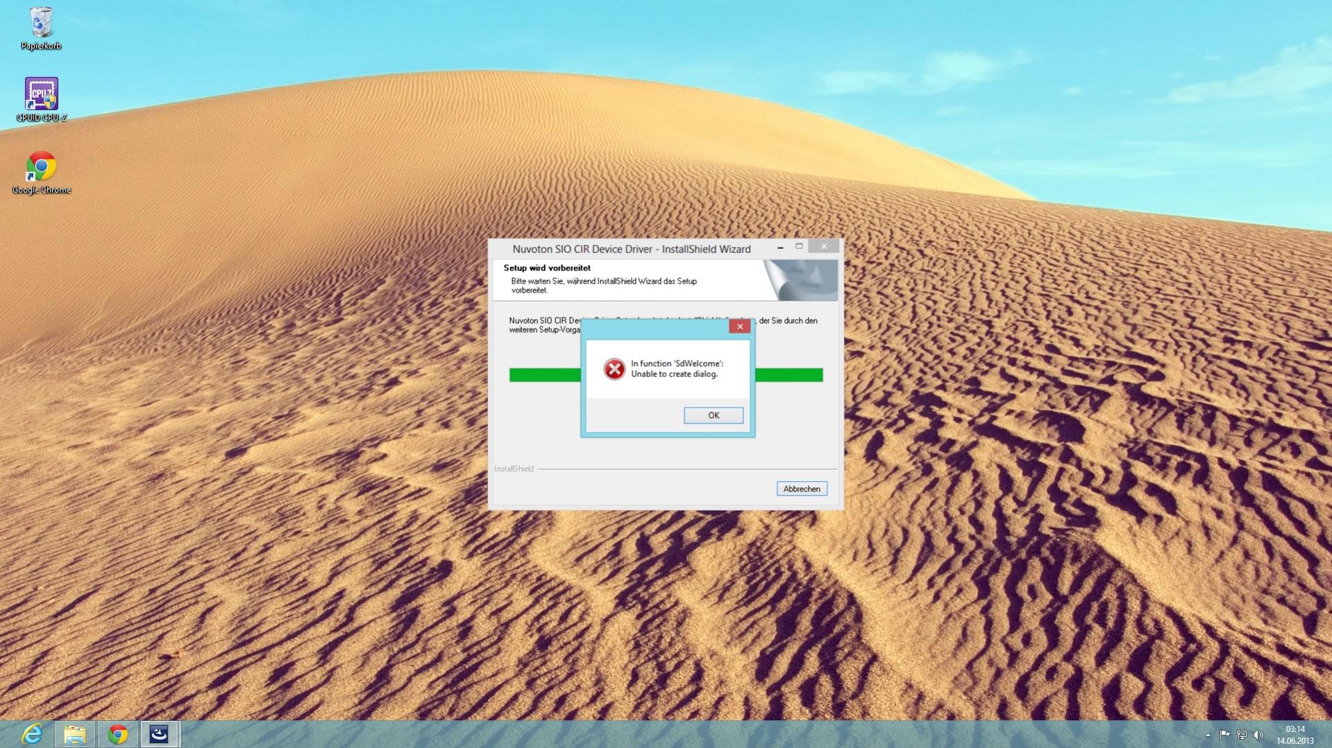

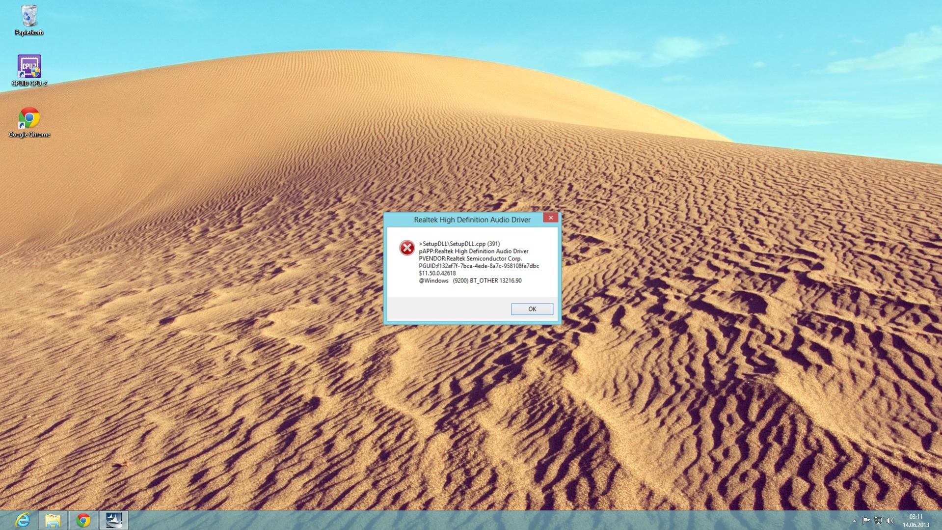

Bei so gut wie allen Treiber die ich für mein Motherboard installieren will kommen Fehler -.-Unbenannt9.jpgUnbenannt10.jpgUnbenannt11.jpgUnbenannt12.jpg
