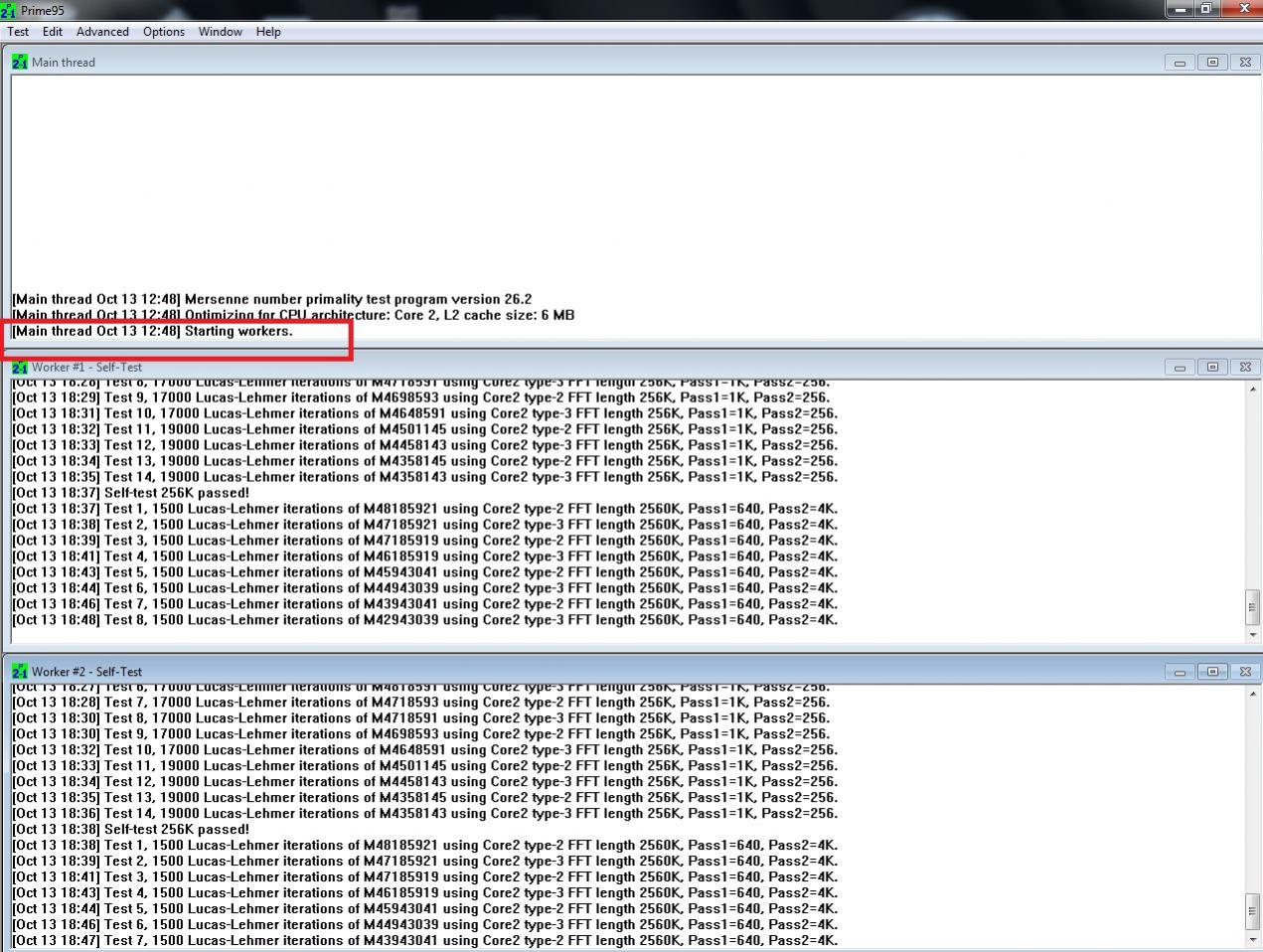

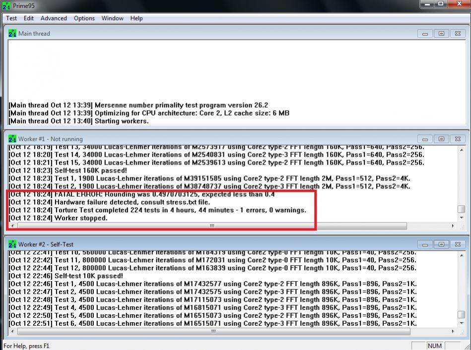

Der Worker #1 Test (das obere Fenster) hat nach 4 Stunden und 44 Minuten einen error gemeldet und gestoppt.
Worker #2 Test läuft weiter.
Siehe dazu den Screenshot

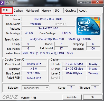

Mache bitte ein Screenshot von CPU-Z (Reiter CPU).
simpel1970
Fleet Admiral
- Apr. 2009
- 16.274
Mache bitte noch den gleichen Screenshot, wenn die CPU etwas zu tun hat. Wenn also der Mulit auf 9 steht und die CPU-Frequenz 3000mhz beträgt.

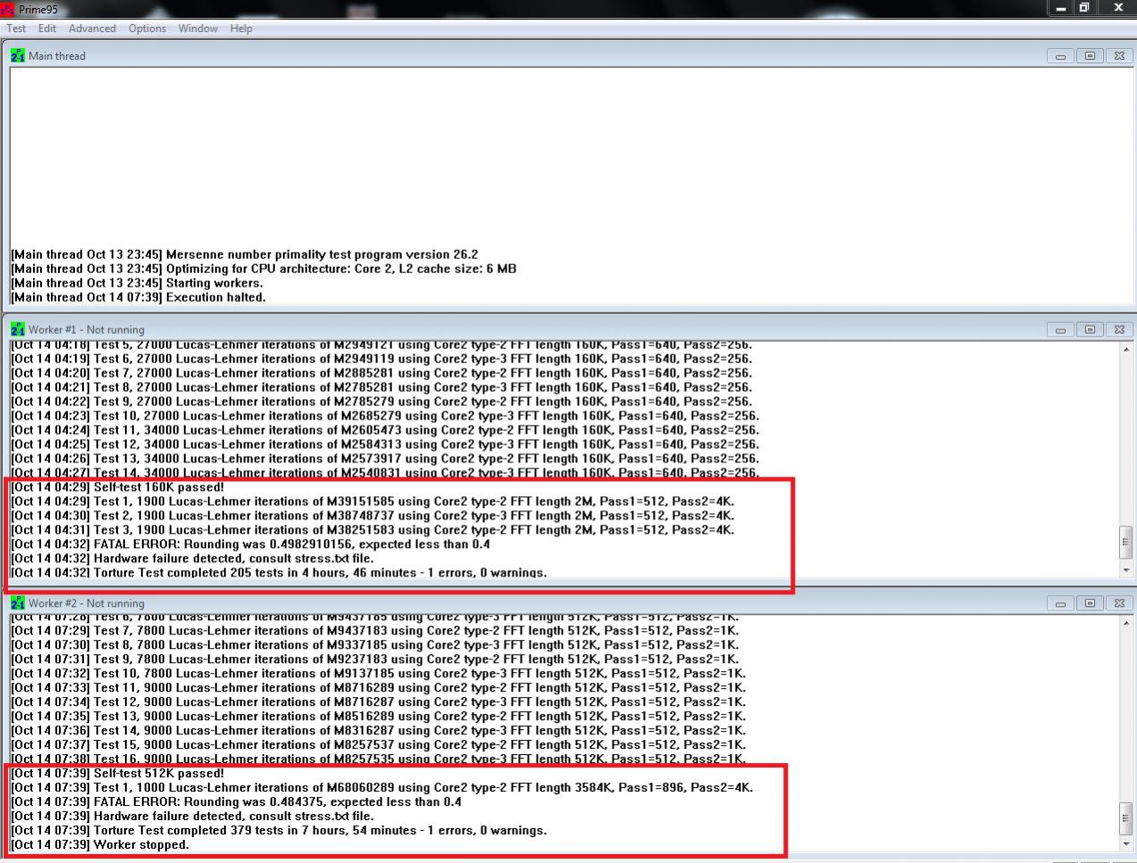

Moin,
also, habe jetzt den zweiten Riegel getestet.
Im oberen Fenster nach 4 Stunden 46 Minuten.
und nach knapp 8 Stunden gab es im unteren Fenster einen Error.
Getestet wurde mit Blend (test some of everything, lots of RAM tested).
Was bedeutet das jetzt genau ?
Liegt es 100% an diesem Arbeitsspeicher ?

Wenn die Fehler im Blend Test nur mit dem einen RAM Riegel fehlerfrei laufen, ist der zweite Riegel wohl defekt.
Wiederhole den Test mit dem ersten Riegel und lasse ihn länger laufen (8-10 Stunden). Läuft Prime auch über diese Zeit fehlerfrei, dürfte es klar sein, dass der zweite Riegel die Ursache für die Probleme ist.
(und noch einmal: Sobald ein Worker abschmiert, kanns du den Test stoppen. Es bringt rein gar nichts, wenn du Prime mit einem Worker weiterlaufen lässt -> verschwendete Zeit und verschwendeter Strom).
