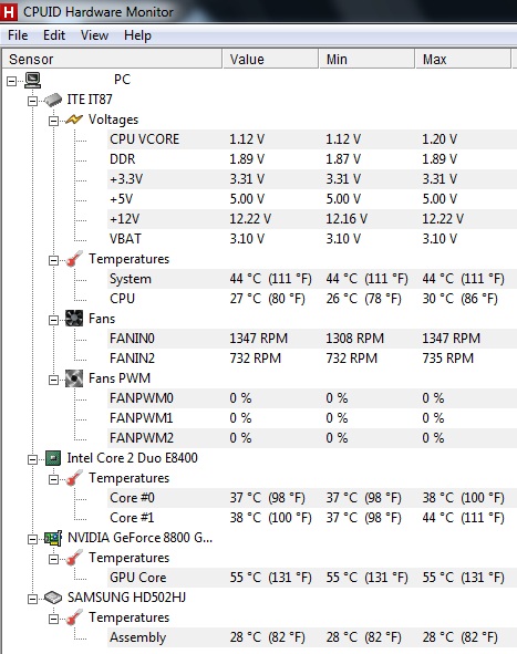

Sinnvoller wäre so ein Tool wie HWMonitor herunter zu laden und die Temperaturen mal im Blick zu halten - sowohl bei Leerlauf als auch während des Spiels. Die Werte könntest Du dann hier posten. Anschließend würde man Prime anwerfen um zu gucken, ob die CPU vielleicht einen Hau weg hat oder überhitzt. Danach käme dann ein Belastungstest für die Grafikkarte...

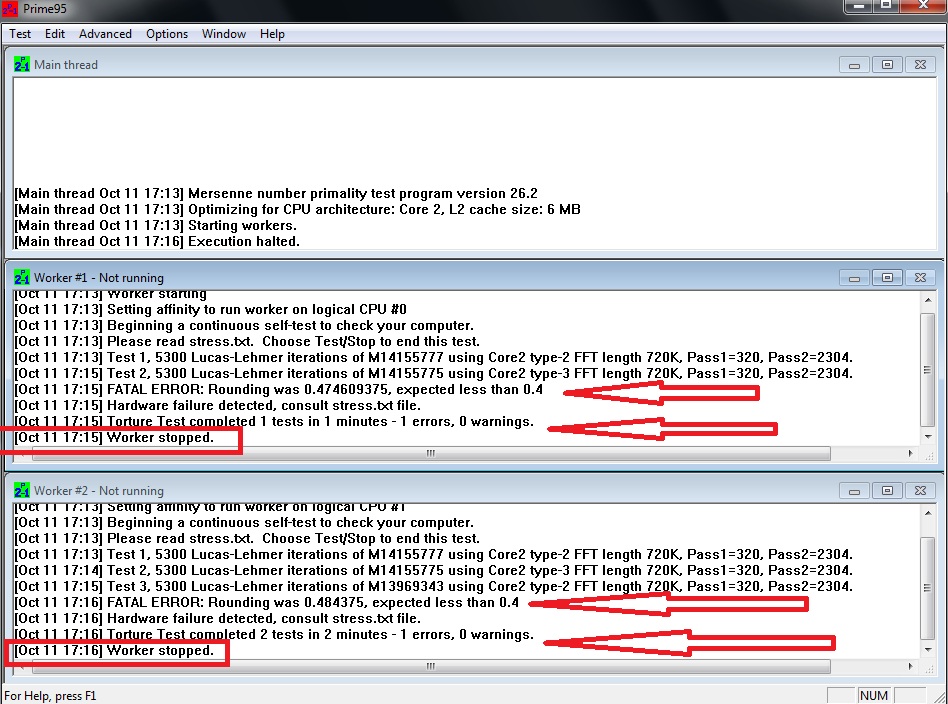

Ichgucke nach jeder Veränderung, Einstellung etc. ob es wieder Abstürze gibt. Schließlich treten die Probleme ja jetzt nur beim Spielen auf. Wie soll man sonst sehen ob es nun läuft oder nicht ?
Das mit dem Lüfter habe auch auch nur aus Zufall gesehen und geschaut obs daran gelegen haben könnte. Einen eigenen Weg habe ich doch gar nicht eingeschlagen, zumindest noch nicht :)

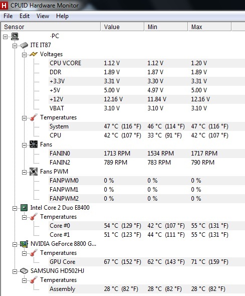

Eine Frage, wie mache ich das mit HWMonitor am besten ?
Für den Leerlauf habe ich bereits ein Screenshot gemacht.

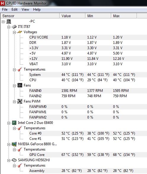

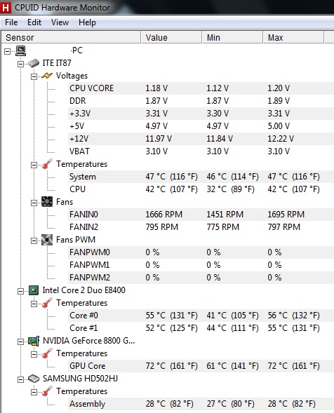

Bei Anno1404 ist es leider so, dass wenn ich im Spiel bin und dann auf den Desktop gehe, sich das Spiel von selbst pausiert und der Rechner fährt seine "Leistung" runter, sprich der Lüfter wird wieder leiser, der Rechner arbeitet nicht mehr so laut wie vorher im Spiel.
Bin auf den Desktop und hab schnell ein Screenshot gemacht, ich hoffe es war schnell genug :)
Das 1. Bild war im Leerlauf
Das 2. Bild als Anno lief , ca.3 Minuten, dann schnell auf den Desktop um das Bild zu machen.
Das 3. Bild nach ca.10 Minuten, aber keine großen Unterschiede.
Das 4. Bild nach ca. 20 Minuten. GPU ist auf 72° gestiegen und die Drehzahl des Lüfters? gesunken...

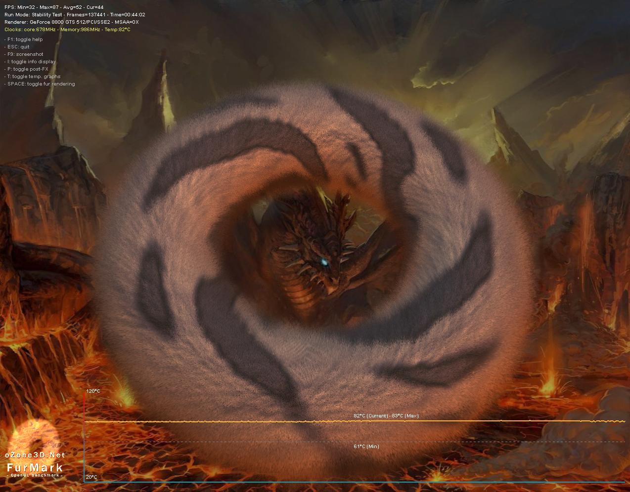

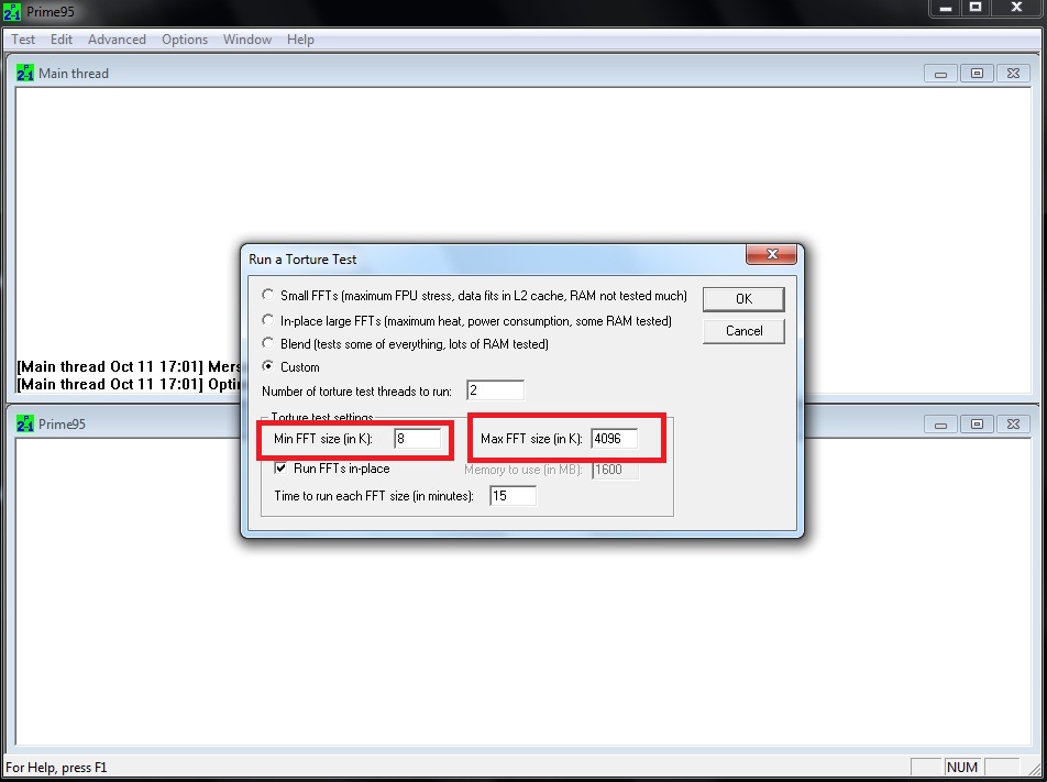

Die Grafikkarte kannst du noch mit Furmark testen (ca. 30min sollte reichen).

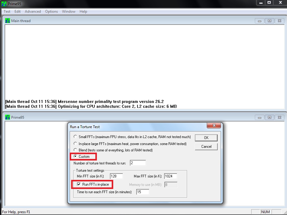

Bei Prime95 wählst du den Custom Test (+ Häkchen bei Run FFT´s in-place setzen).
Bitte auch die CPU-Z Screenshots -solange das Problem nicht behoben ist- nicht herauseditieren, damit man sich die auch später noch ins Gedächtnis zurückrufen kann.

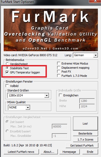

Im Anhang ein Screenshot von FurMark mit den Optionen die ich ausgewählt habe.
Hoffe das ist so richtig. Den log selbst werde ich wohl im Installationsordner:
C->Programme(x86)->oZone3D->Benchmarks->FurMark_v1.8.2 finden ?
Daten lade ich dann in 30 Minuten hoch ^^
Von Prime95 auch ein Screenshot mit den ausgewählten Optionen,hoffe das ist auch so richtig. Wie lange muss Prime95 laufen ? Habe gelesen zwischen 6 und 24 Stunden ?

Einstellungen von Prime95 stimmen. Den Test kannst du 4 Std. laufen lassen. Das sollte reichen.
Selbstverständlich kannst du ihn auch 6-8 Std. laufen lassen (je länger, desto sicherer). Aber 24 Std. sind doch ziemlich übertrieben bis unnötig.
Furmarkeinstellungen sind auch Ok. Die Auflösung kannst du jedoch noch auf die Native Auflösung deines TFT´s vergrößern. Das stresst die Graka noch etwas mehr als die 1280er Auflösung.
Die Temperatur musst du nicht unbedingt loggen. 30min dabei bleiben und die Maximaltemperatur aufschreiben (ist im Bild von Furmark abzulesen). Den Test solltest du eh nicht unbeaufsichtigt lassen, um eine mögliche Überhitzung der Grafikkarte zu vermeiden.
Zur FurMark: Die höchste Auflösung meines Momitors ist 1280x1024. Höher gehts nicht.
Ich war ca. 15 Minuten nicht am Rechner, aber die Linie der Temperatur ist ja ziemlich gerade, von daher war es wohl nicht über 83° gekommen (im Screenshot steht ja auch in Klammern max. 83°).
44 Minuten hab ichs laufen lassen.

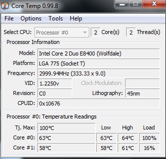

Welche Tempertur soll ich nachschauen und wo ?
Mit FurMark für die Grafikkarte ?
Ah, danke, dann lad ich mir das mal runter.
Lade mir die Zip-Datei hier von Computerbase runter.

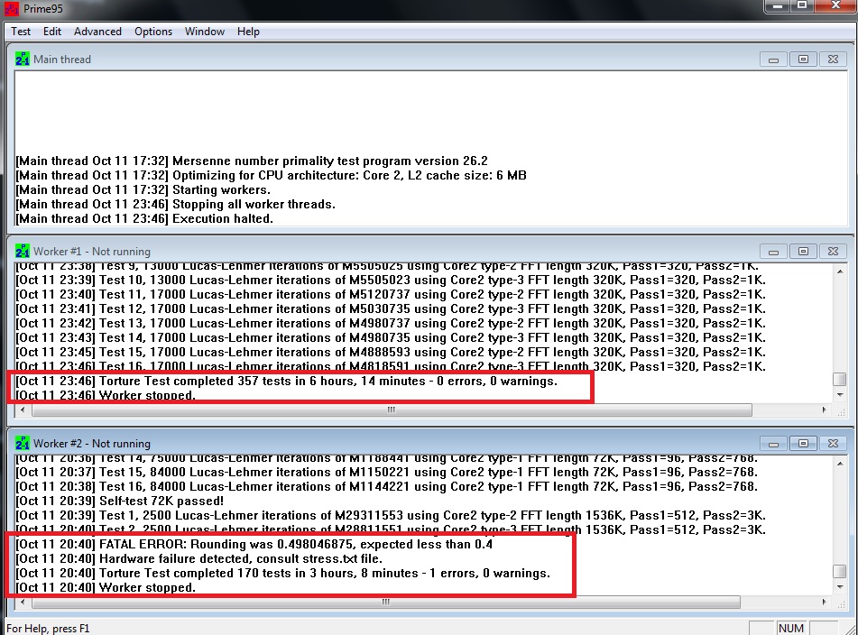

So, grad zum Rechner Gegangen und was sehe ich ?
Bei Prime95 ist am unteren Fenster ein Fehler aufgetreten und gestoppt.
Das Obere läuft noch. Screenshot davon ist hochgeladen.
Bild von den Temps auch dabei.
Hoffe das hat jetzt noch ne Aussagekraft was die Tmperatur angeht, da ich den Screenshot erst jetzt gemacht habe wo im unteren Fenster ein Fehler auftrat und stoppte.

Hallo Falkner,
so wie es aussieht verrechnet sich Deine CPU teilweise. Das wäre eine mögliche Erklärung für die sporadischen Abstürze und Bluescreens.

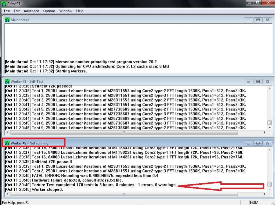

Dann breche ich den jetzigen Prime95 Test ab, da im unteren Fenter ein Fehler auftrat.
Im oberen Fenster läuft es zwar weiter ab das ist wohl dann nicht mehr wichtig.
EDIT:
So, hab Prime95 beendet und so schauts aus... nur fürs Protokoll... ;)
Bei Worker#1 lieft weiter
Bei Worker#2 gabs um 20:40 Uhr ein "FATAL ERROR" wie man auf dem Screenshot sieht.
PS:
Was sagt der Prime95 Test jetzt im endeffekt aus ?
Im unteren Fenster steht ja etwas über einen Hardwarefehler... aber anscheinend ist das nicht aussagekräftig wo da das Problem ist.
Was hätte denn passieren müssen damit man klar sagen kann woran es liegt ?
Ein Absturz/runterfahren des Rechners oder ein bestimmte Fehlercode ?

-Die Grafikkarte hab ich bereits mit FurMark getestet und sie ist bei 82° geblieben.
