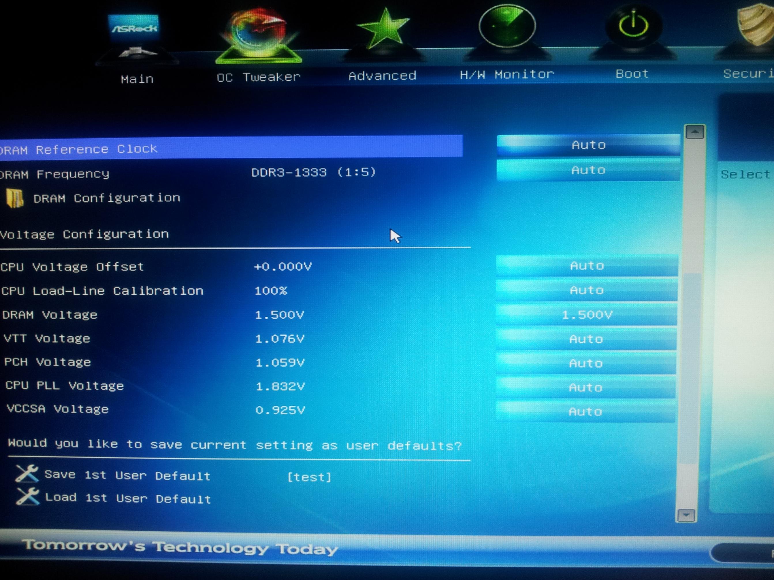

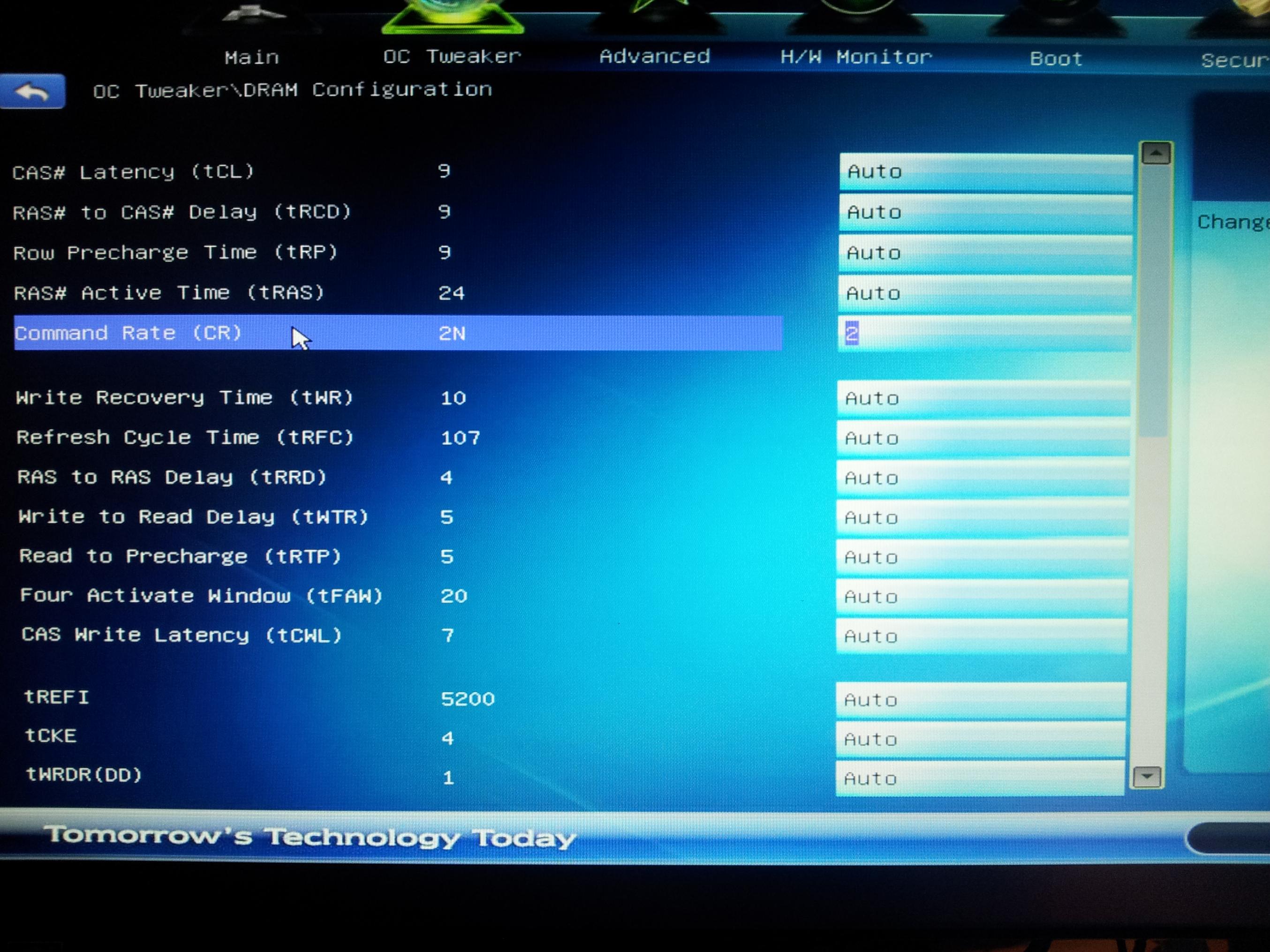

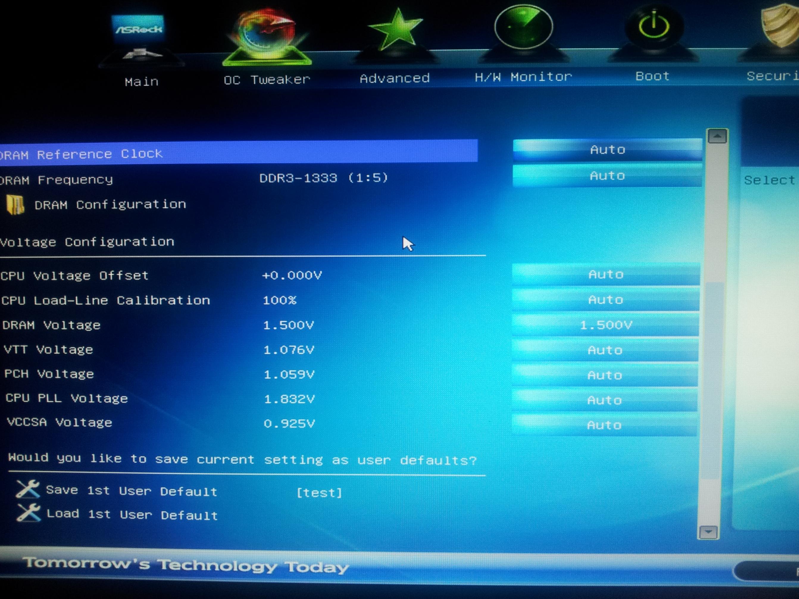

Wo genau im BIOs stell ich die Command Rate auf 2T? Finde nur Einstellungen über die DRAM 133HZ 100HZ oder DDR3 1000-1333-1400-1600 Frequenz oder halt verschiedene Volt veränderungen....

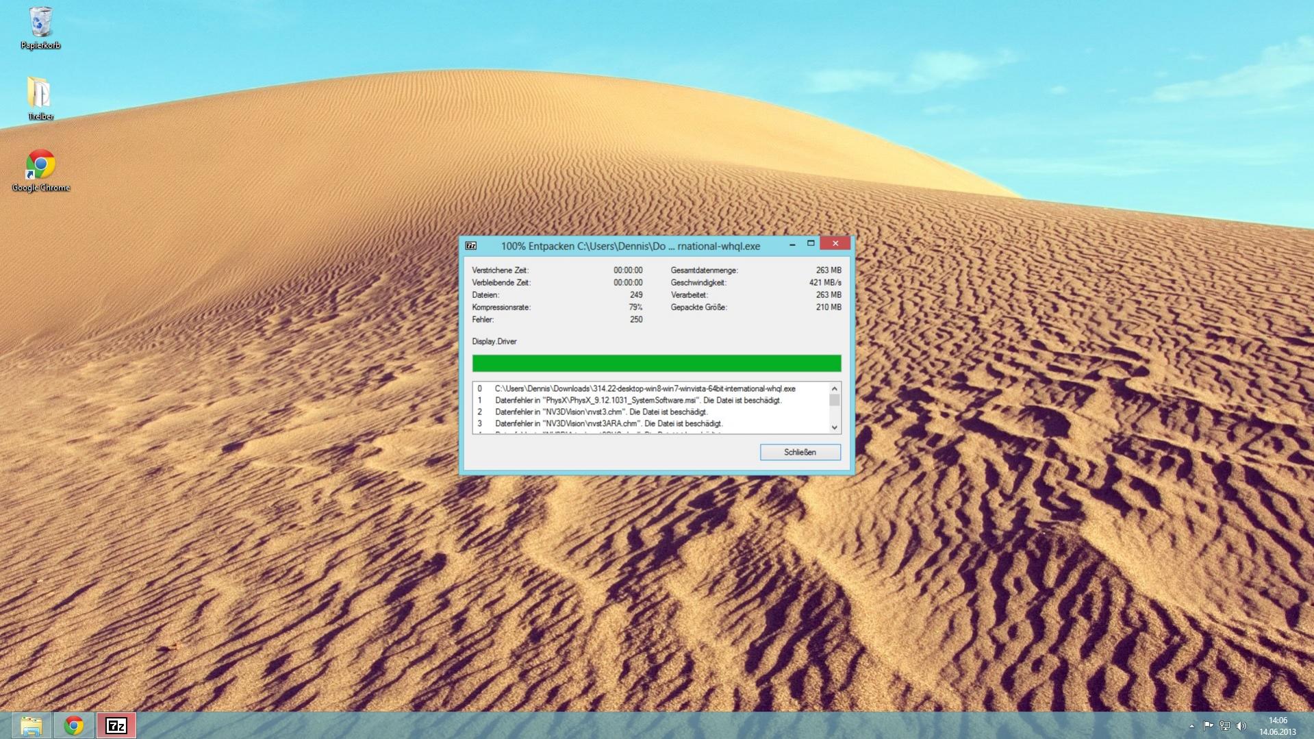

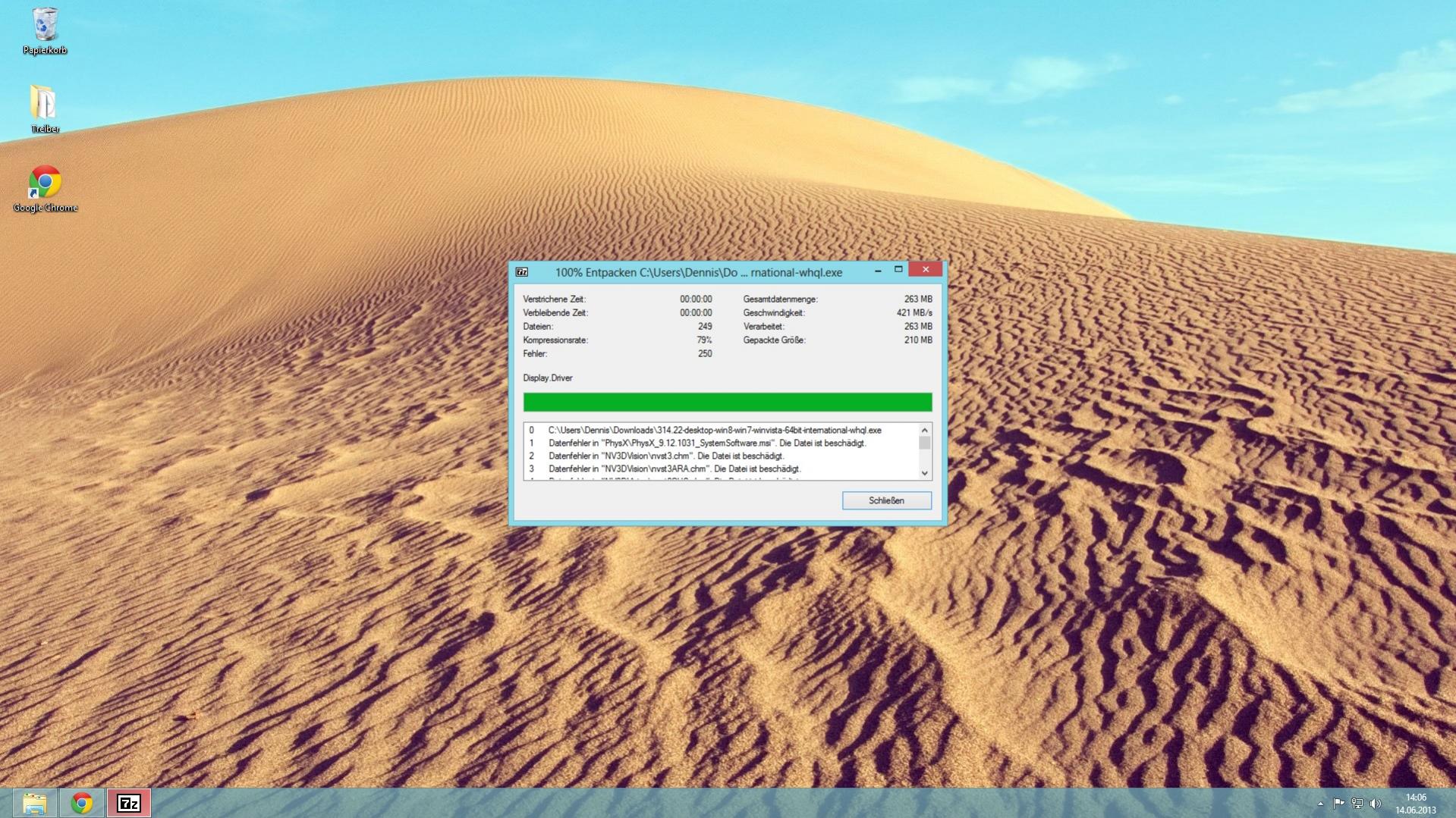

Allein beim Entpacken des anderen Treibers kommen 248 datei Fehler.... Ist der RAM defekt? Soll ich ein Memtest machen?
Geh mal nach Post#26 systematisch vor - den Download-Ordner löschen reicht nicht unbedingt !!
