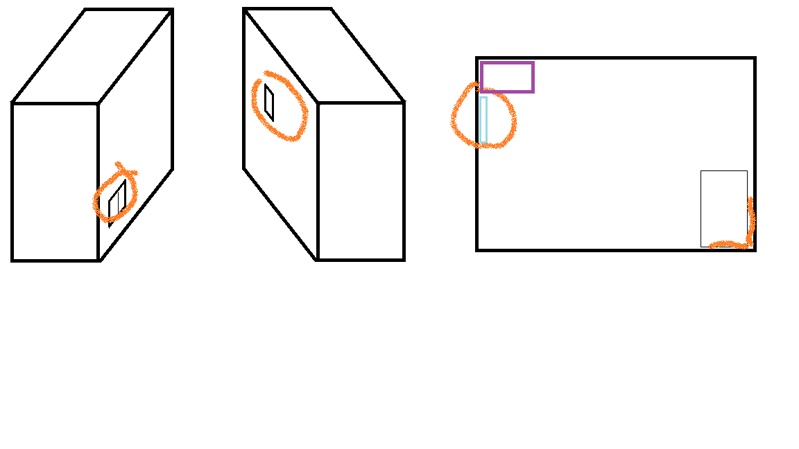

ein gehäuse, wo unten vorn (unterm hdd käfig) lufteinlässe sind, vorne die blenden sind gelöchert, dann linke seite auf cpu höhe der 80mm einlass, dahinter noch einer (nicht für lüfter geeignet)
auf der anderen seite (mainboard seite) sind unten vorn beim hdd käfig für 2x 80mm lüfter (aber keine montage, wäre dann auch wieder arbeit)
und hinten platz für ein 120mm, der auf jeden fall getauscht werden muss, da er anfahr probleme hat, sowie ca 50db (A) nach meinem geschulten ohr macht.

Ich hab mal schnell ne leien zeichnung per paint gemacht.
so sieht in etwa das gehäuse aus. netzteil oben, wie man es bei den alten kisten kennt.
Wenn ihr sagt, das teil soll weg und jedes 30€ gehäuse ist besser, dann her damit :D aber die graka muss passen :P
