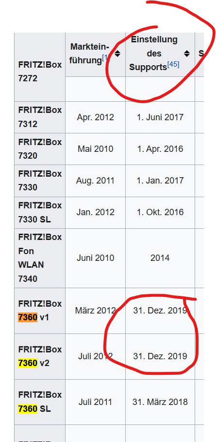

Aber ich würde da nicht mehr groß herumwursteln und mit eine neue Fritzbox kaufen. Der Support ist seit 5 Jahren eingestellt, alleine aus Sicherheitsgründen würde ich wechseln.
Reaktionen: johnieboy, Schmickey, Doly und eine weitere Person
unbedingt aussortieren das ding ... das ist wirklich steinzeit, und sicherheitsupdates wären schon wichtig.

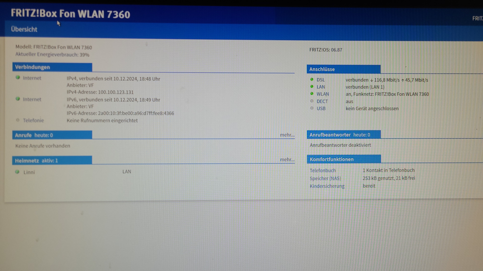

Hab die Daten mal eingetragen wie oben beschrieben leider ohne Effekt 🙄
Auf dem Screenshot steht, dass du als Anbieter "VF" hast.
Das lässt darauf schließen, dass du nicht das DSL-Profil von Vodafone eingerichtet hast, was AVM mitliefert.
-> Richte deinen Internetzugang nochmal neu ein, und wenn du nach Internetanbieter gefragt wirst, sag "Vodafone" und nicht "Anderer Anbieter" -> "VF".
Die IPs die mit 100.100. anfangen vergibt Vodafone an Kunden mit falschen oder ohne Zugangsdaten, um eine Hilfeseite einblenden zu können.
