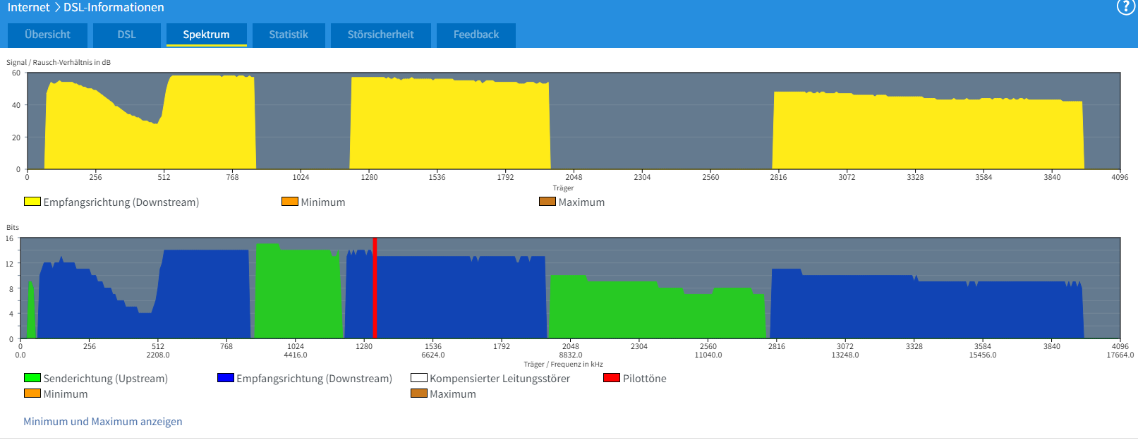

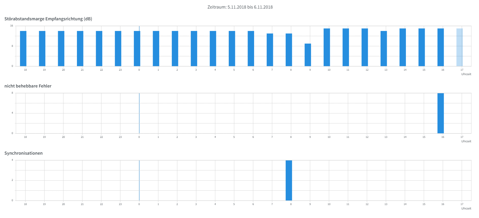

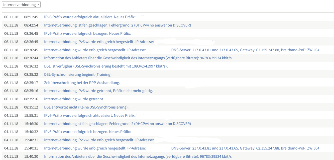

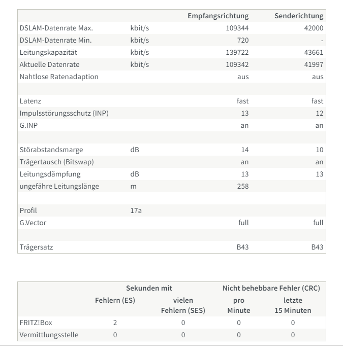

Hallo, habe seit ein paar Tagen das erste mal VDSL und aller paar Stunden unterbricht es mir die Verbindung, zu Zeiten, wo nicht mal jemand da ist. Habe euch mal diverse Daten angehängt. Ist das normal?

Ja, da findet man auch viel, wenn der Router hinter einem anderen Router oder einem vorgeschaltetem Modem hängt. Der Link sagt ja, dass die Meldung bei einem nicht richtig geschaltetem Anschluss kommt. Würde mich wundern, wenn der Anschluss sonst stundenlang läuft und dann zweimal am Tag aussteigt. Aber wer weiß. :)

P.s: Ruf doch mal bei der Telekom an, es konnte auch an der Leistung liegen.

Was sagt so ein Spektrum eigentlich aus? Bin ziemlich neu und will meinst auch gleich ma anschaue
Kann damit nur nicht wirklich etwas anfangen :O
Wie erkennt man, ob es gut oder schlecht ist?

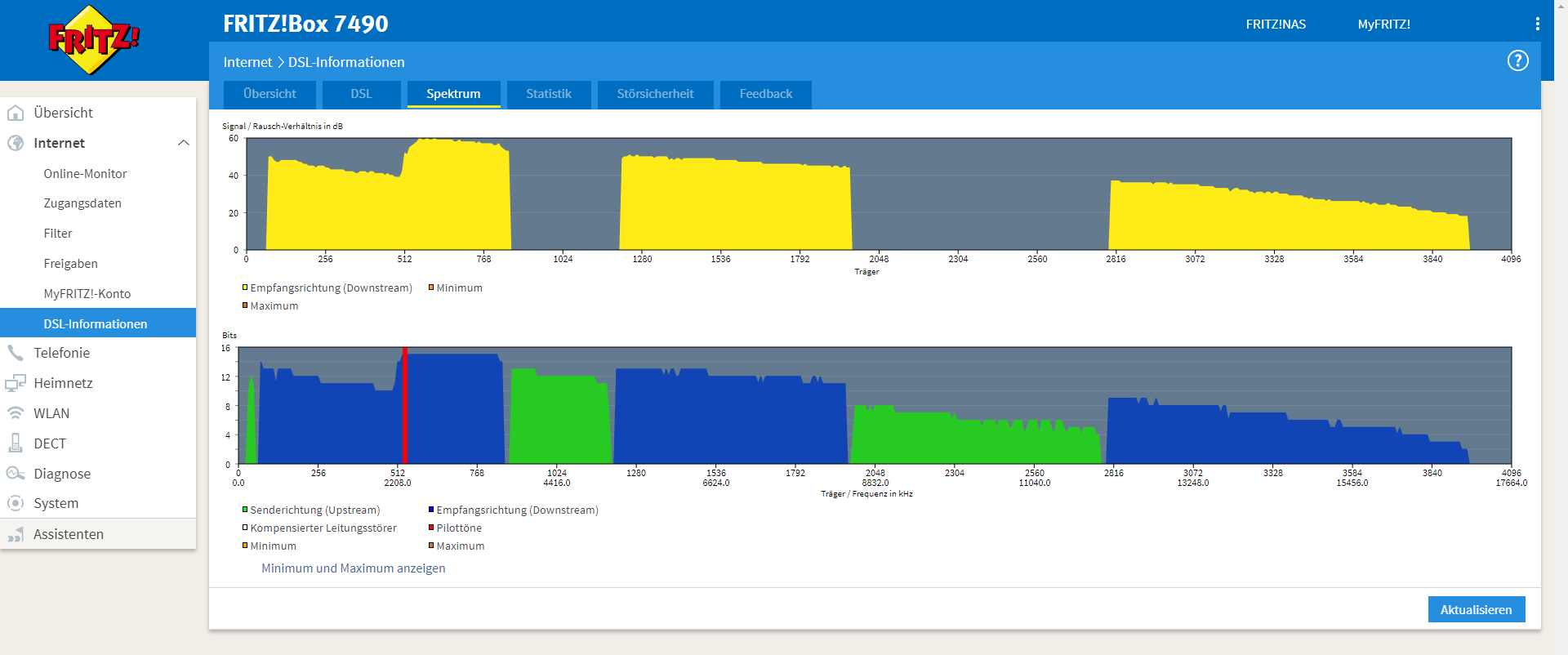

Da ich ihr auch ein VDSL mit 100 Mbits hab, sehe ich das natürlich da brauche ich es nur Vergleichen gut bei ihnen ist vorne im Downstream von 256-512 eine etwas größer Absenkung Drinnen das sieht aber im Groben und Ganzen gut aus. Habe ihr schon viel schlimmeres gesehen.
Die Frage ist das ein Neuanschluss der erst vor Kurzen Geschaltet wurde? Oder war der Fehler auf einmal da. Solche Fehler können laut der Telekom passieren wen es zu Verschaltungen kommt. Oder einfach mal warten es kann auch eine Regionale Störung sein.
Ticket Aufmachen Fehler schildern oder mal in der Telekom Hilft Forum Fragen die können weiter ins System und haben auch Tricks Parat die sonst wohl kein anderer Kundenbetreuer drauf hat.
Ah ja. Du willst also 2 Spektren vergleichen. Vorne im Downstream ist bei 256-512 (ja was denn? Liter, Volt, Kartoffeln?) eine Absenkung (von was? Leitungsdruck, Elektronen, Spannung oder einfach gelbes Zeug?) drinnen. Wieso ist das im Groben und Ganzen gut? Und wie sieht es aus, wenns richtig schlimm ist? Und welche Infos kann ich diesem Spektrum entnehmen, die ich nicht schon aus dem Reiter DSL entnehmen kann, wenns richtig schlimm ist?
Also ich sehe den typischen Verlauf des Dämpfungsfaktors in Abhängigkeit der Übertragungsfrequenz einer Leitung die nicht sonderlich gut für HF Übertragung geeignet ist. Das ist in etwa so überraschend wie der Beginn der Tagesschau um 20 Uhr in der ARD.

Würde mich auch wundern, wenn eine "wackelige" Leitung den Fehler "DHCPv4 no answer on DISCOVER" auslöst. Eine schlechte Leitung müsste eher abreißen. Wie gesagt, wenn Firmware Update und Werkseinstellungen nicht helfen, würde ich als nächstes einen anderen Router nehmen. Macht der auch Probleme, dann die Telekom anrufen.
