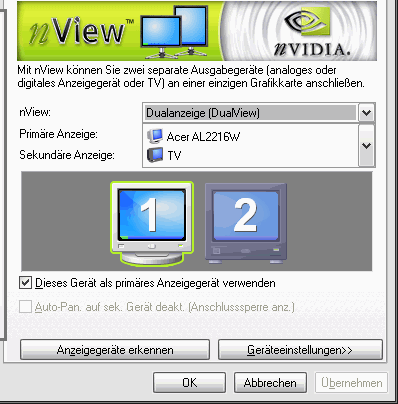

also ich hab genau die selbe karte, und keinerlei probleme.
hab mir ein s-video >>> Scartstecker kabel geholt.
scartstecker in den fernseher, s-video und klinkestecker in die soundkarte gesteckt.
bei nView "Dualanzeige" gewählt und los gings.
einwandfrei, mit scharfem farbigem bild und ton ;)
