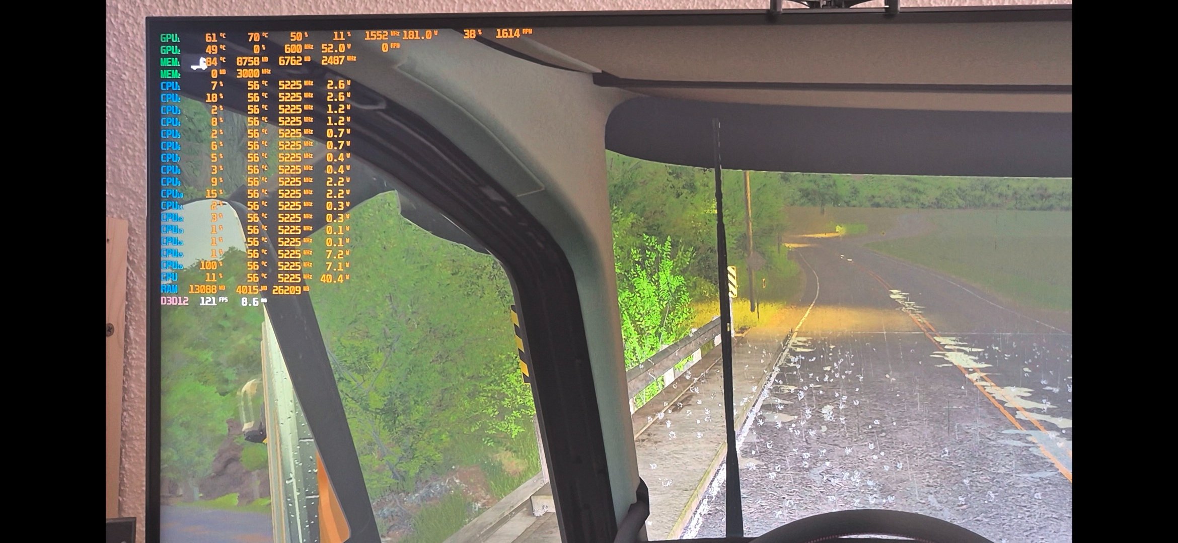

Guten Tag habe schon länger Probleme mit meinem Pc er hat im Spielen immer das Problem das es ruckelt bzw Microstottern gibt. Bzw bei Ls25 mega ruckler siehe Video kurz vorm Ende. Bevor das Bild unten entstanden ist,wo links die Werte sind, war die Graka auf 100%

Passiert das nur bei Landwirtschaftssimulator 25? Ich glaube, an dieser Stelle ist eher das Spiel einfach schlecht optimiert. Auf dem Screenshot sieht man, dass es nur auf einem Kern läuft und die GPU sich langweilt.

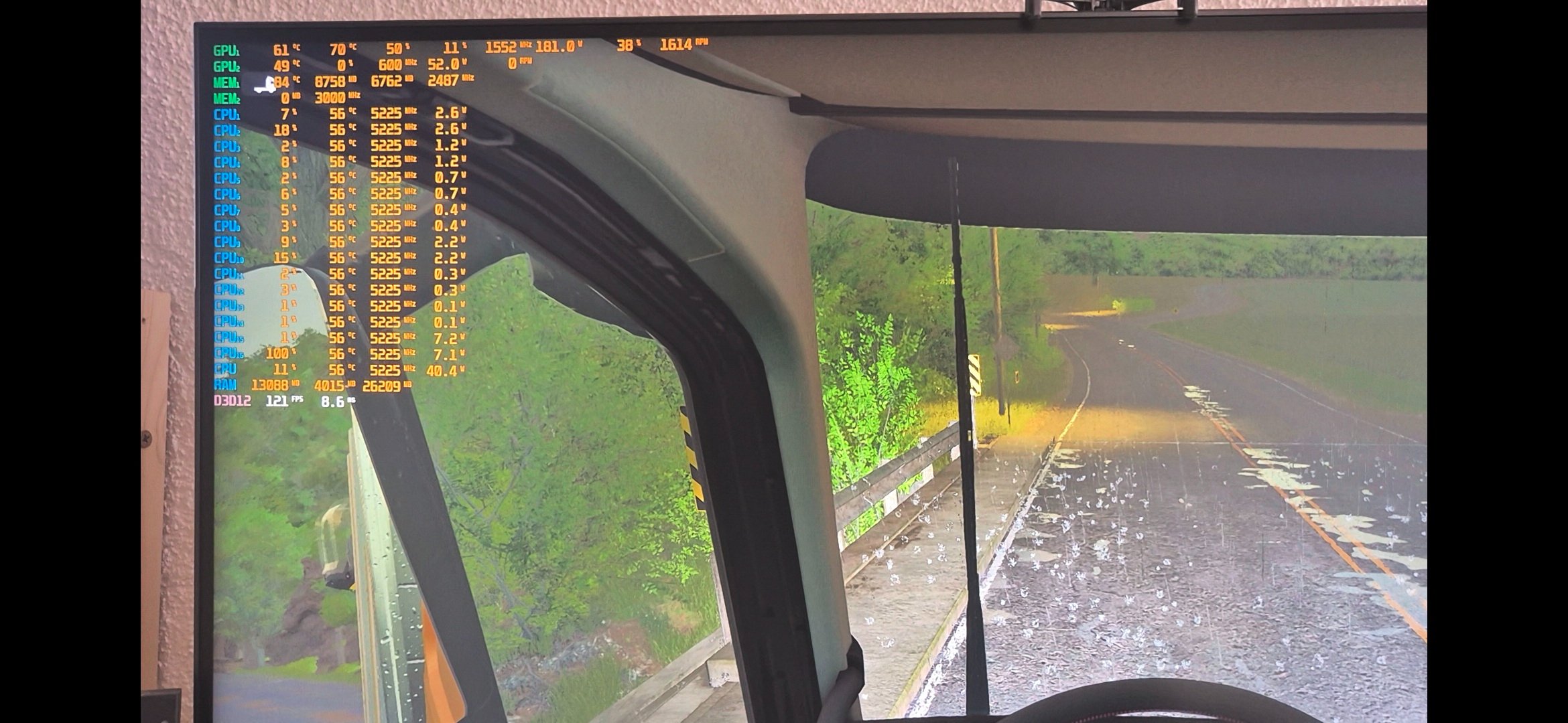

Auf dem Screenshot ist der Moment wo der mega lag ist, deswegen sieht es so aus als ob sich die grafik langweilt

Auf dem Screenshot kann ich jetzt nichts erkennen, was die Grafikkarte plötzlich vor irgendwelche Herausforderungen stellt. Und ja, auch mit einem 9800X3D gibt es CPU-Limits. Und wenn halt ein Kern auf 100% läuft, ist die Sache auch schon ziemlich eindeutig. Da reicht halt schon irgendein Krümel in der Physikberechnung, der das Fass zum Überlaufen bringt.
In den video sieht man es ganz gut das die beiden eigentlich gut zusammen spielen bis die graka leistung verliert
Ja und genau in dem Moment geht bei der CPU ein Kern auf 100% Auslastung.
Genau also liegt es an der graka?
Weil bei 9800x3d und bei 7950x3d selber fehler?

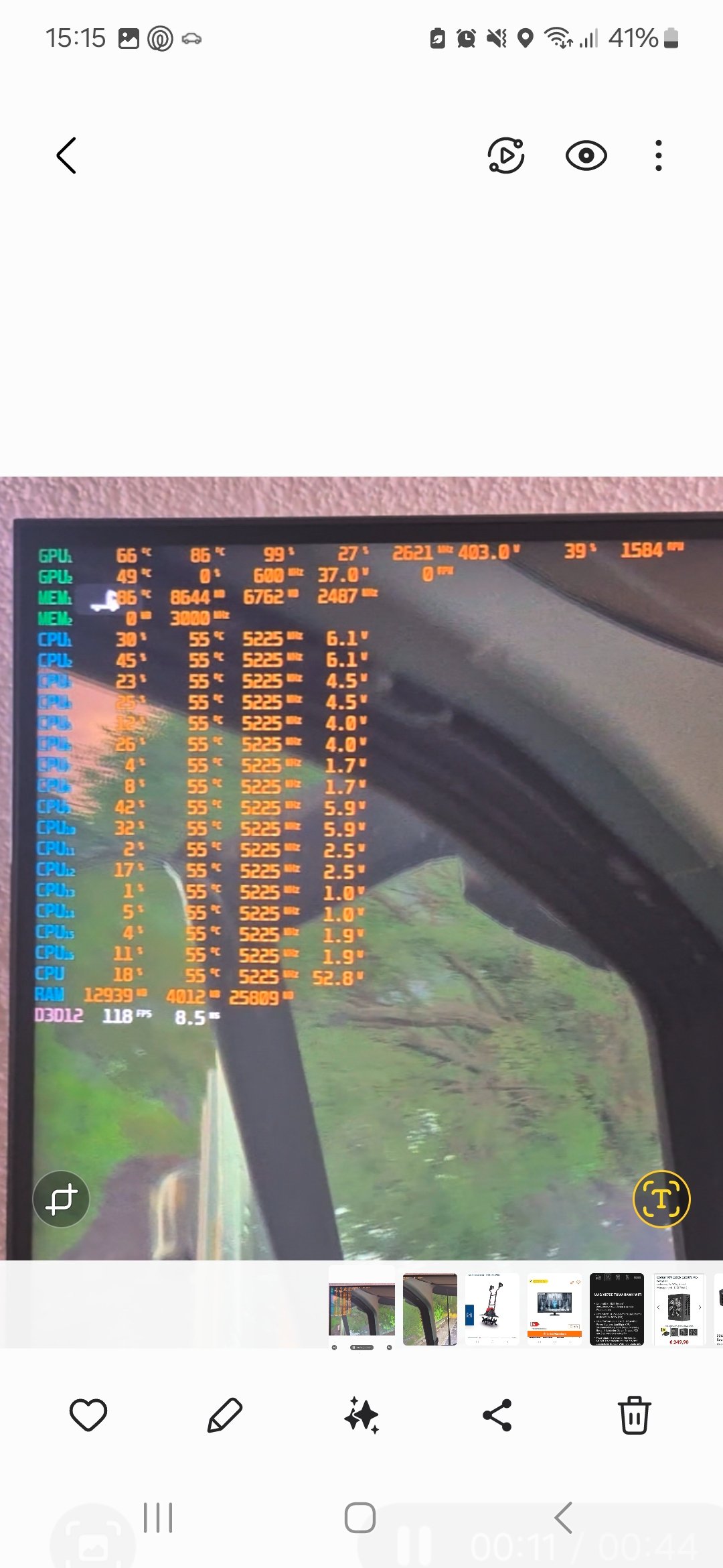

Nein, an der CPU - bzw. am Spiel. Ich sehe da kein GPU-Limit. Die GPU "verliert Leistung", weil die CPU nicht mehr liefert.

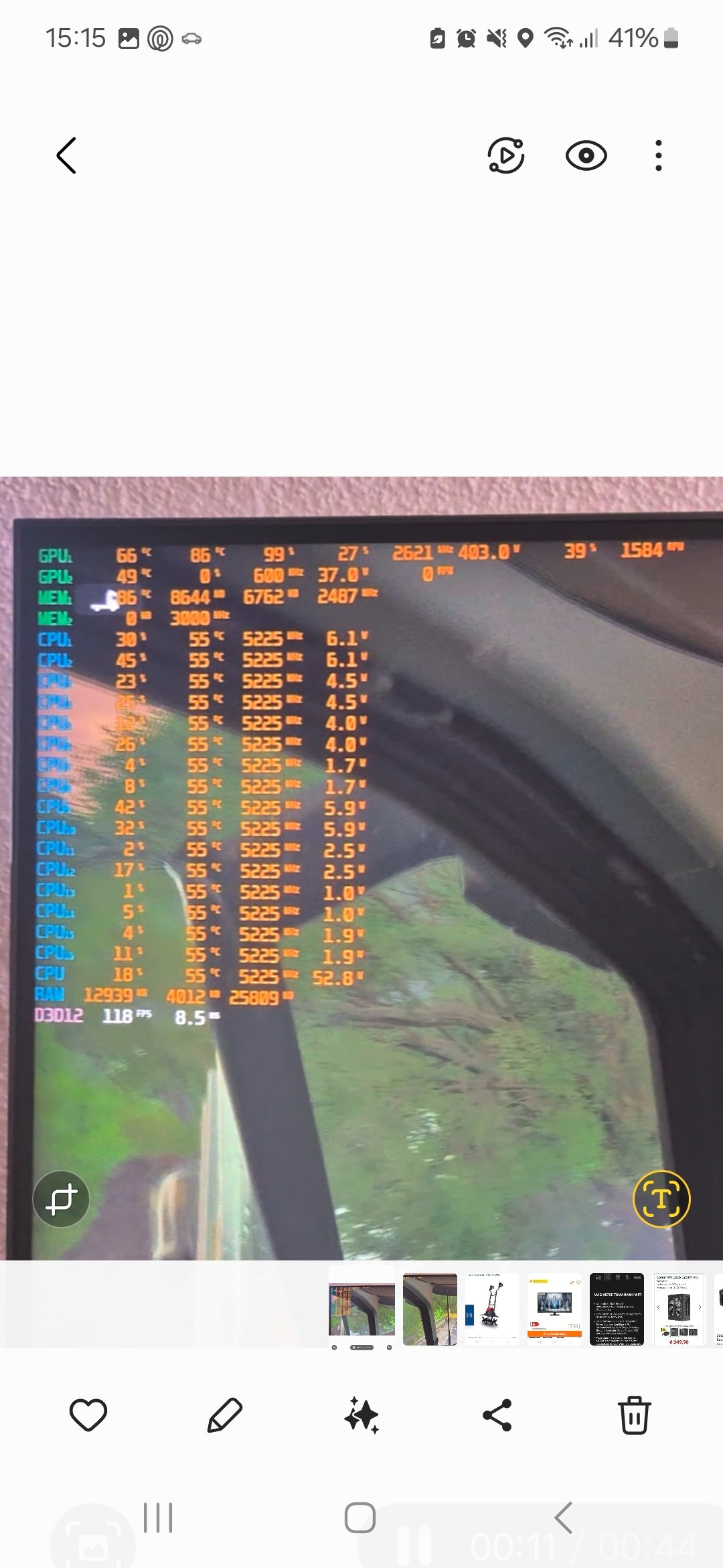

Dann müssten das ja alle amd spieler haben. So läuft es ja normal da ist kein kern ausgelastet erst beim lag geht der eine kern hoch und die graka hat keine Leistung mehr. Sorry für die schlechte Qualität .

Ich habe zwei Theorien
1: An der Stelle ist irgendwas im Spiel komisch, wodurch plötzlich nur noch ein Kern, und dieser dann auch "voll", ausgelastet wird. In der Folge brechen die FPS weg, weil die Grafikkarte nicht mehr genug Futter bekommt.

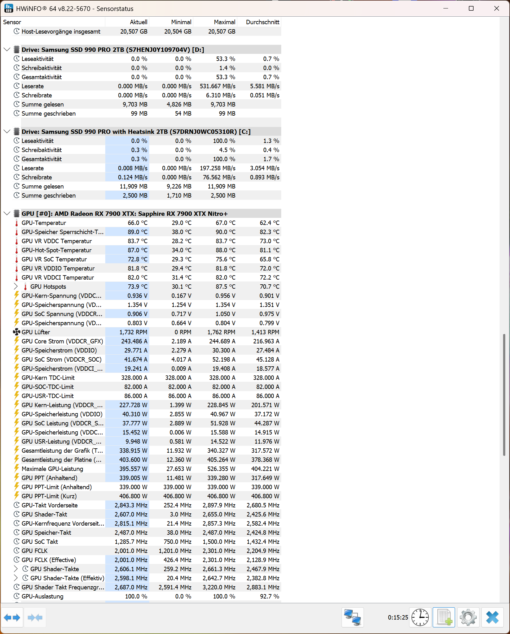

2: Andere Alternative: Die Grafikkarte überhitzt. Die Chiptemperatur (im OSD wohl die niedrigere Temperatur) sieht unkritisch aus. Die Speicher-Temperatur (wohl die höhere Temperatur) aus meiner Sicht auch noch vollkommen unproblematisch. Wie sieht die Hotspot-Temperatur aus?
Das könnte diesen "Drop" durchaus auch erklären. Die Karte wird zu heiß.
Die lags tretten immer an unterschiedlichen stellen auf. Speichertemp geht max auf 94C. Hotspot liegt meist so bei 90C kann ich aber morgen nochmal genau auslesen. Bin heute leider nicht mehr am pc.
Aber habe es ja auch in den anderen Spielen. Nicht nur im ls.
So extreme Drops? Dann schau dir wie gesagt mal ALLE Temperaturen der GPU an.
Ok mach mit dem tool kann ich aber nicht mehr auslesen alles angemacht was geht
HWiNFO im Hintergrund mit laufen lassen. Im Adrenalin schauen, ggfs. über das Overlay...

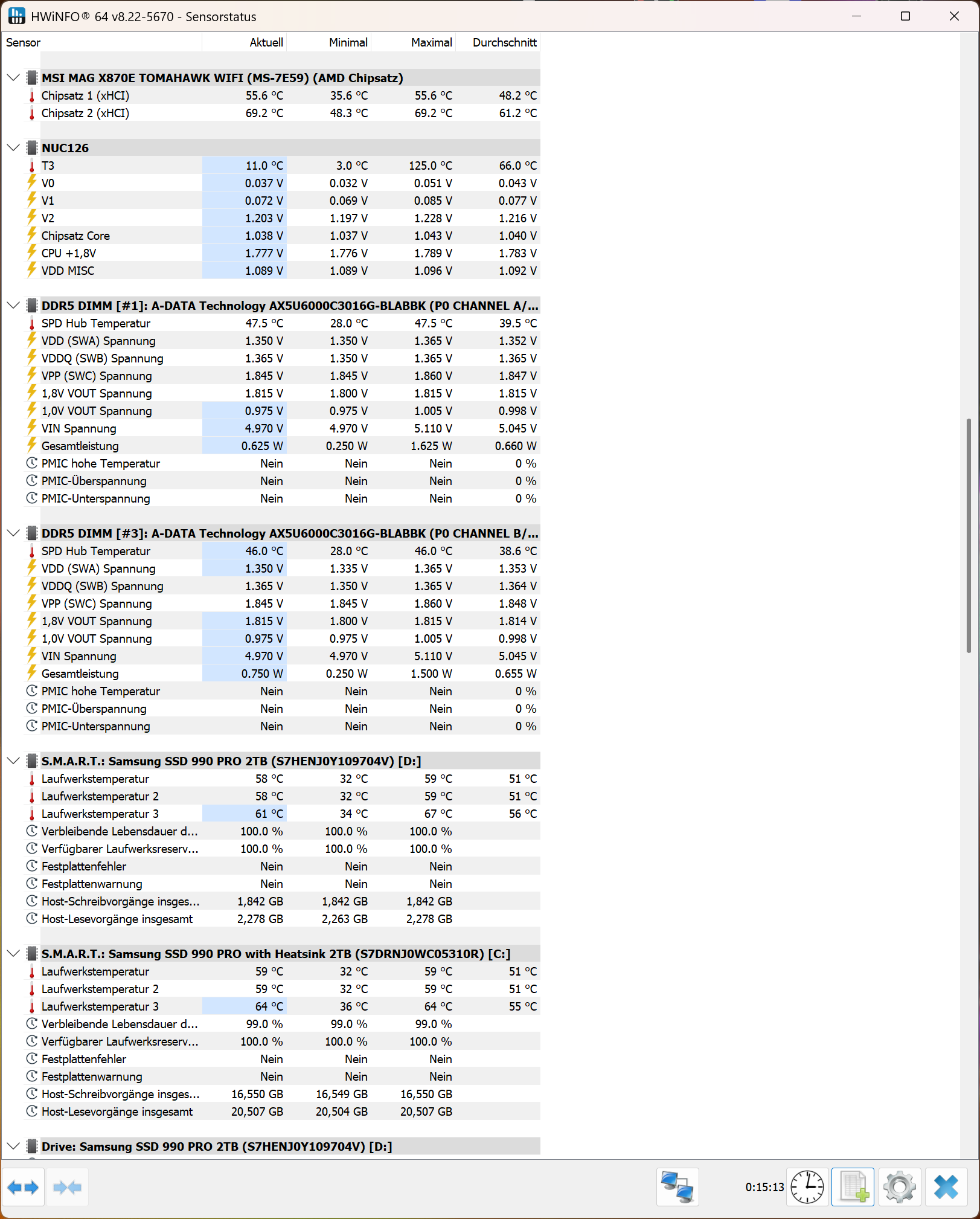

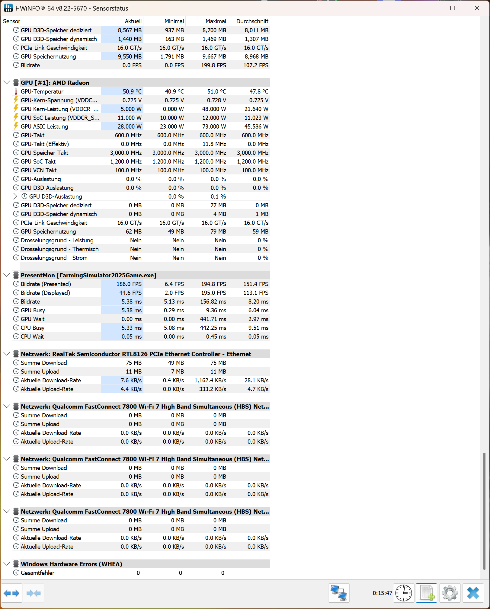

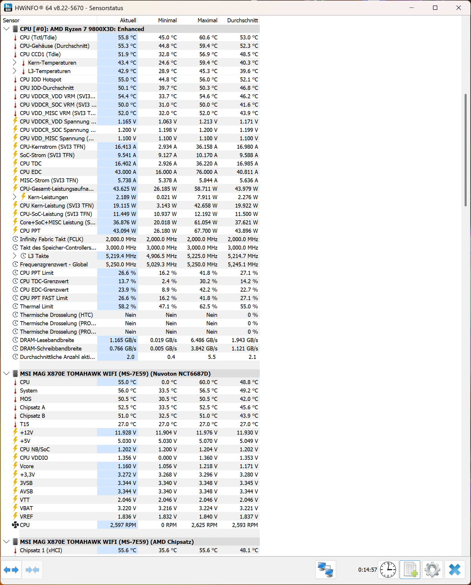

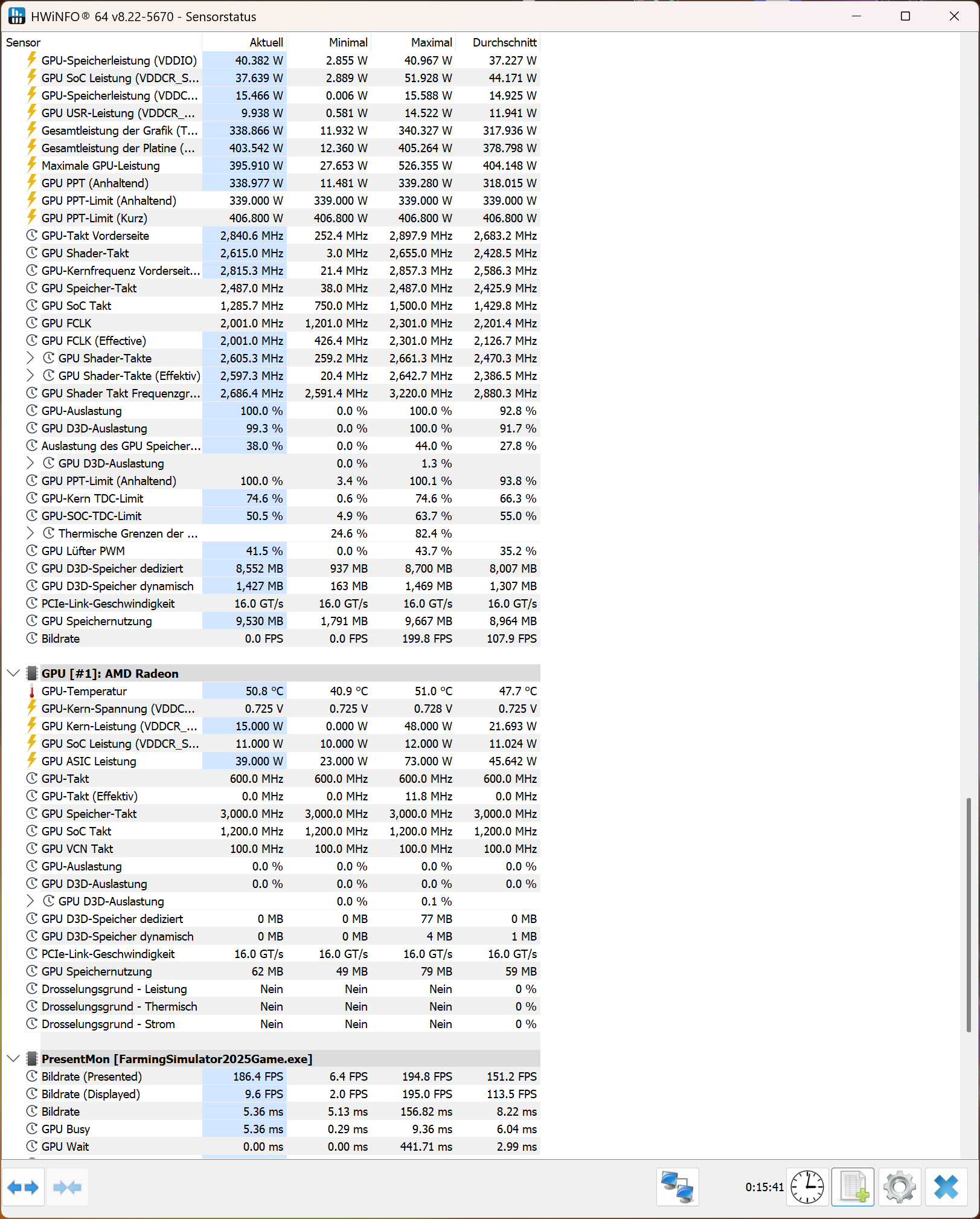

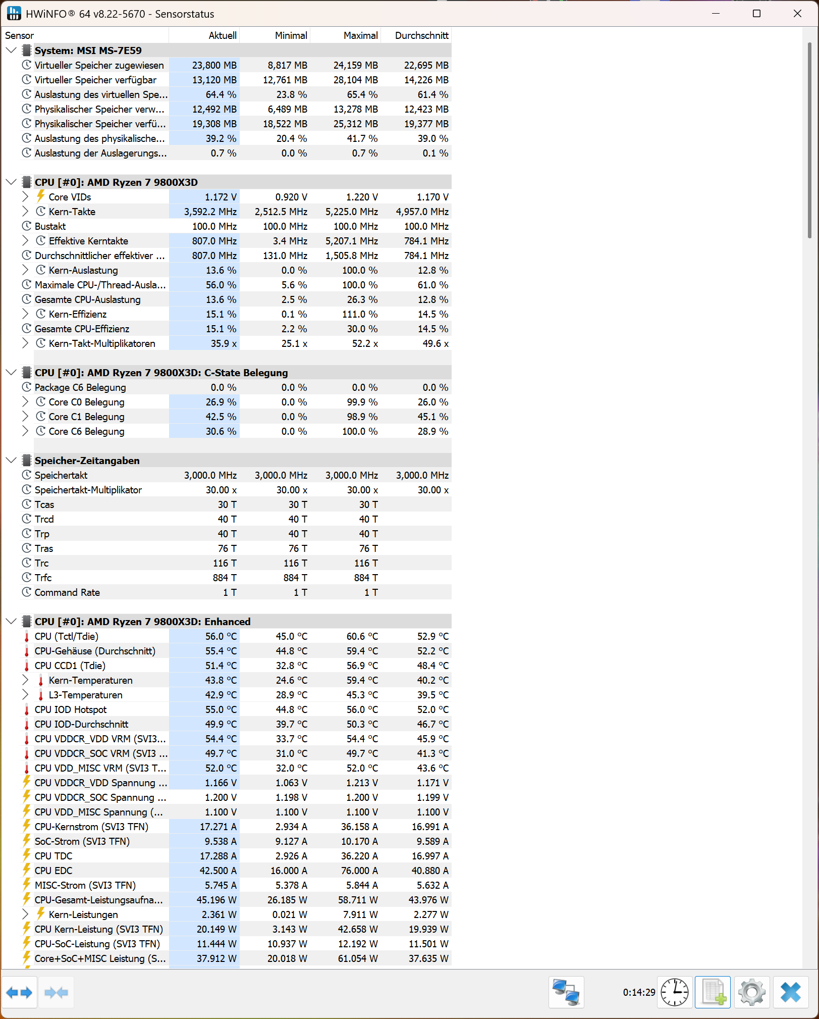

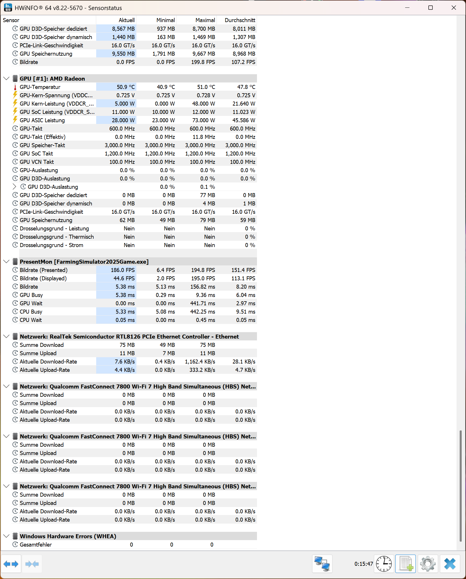

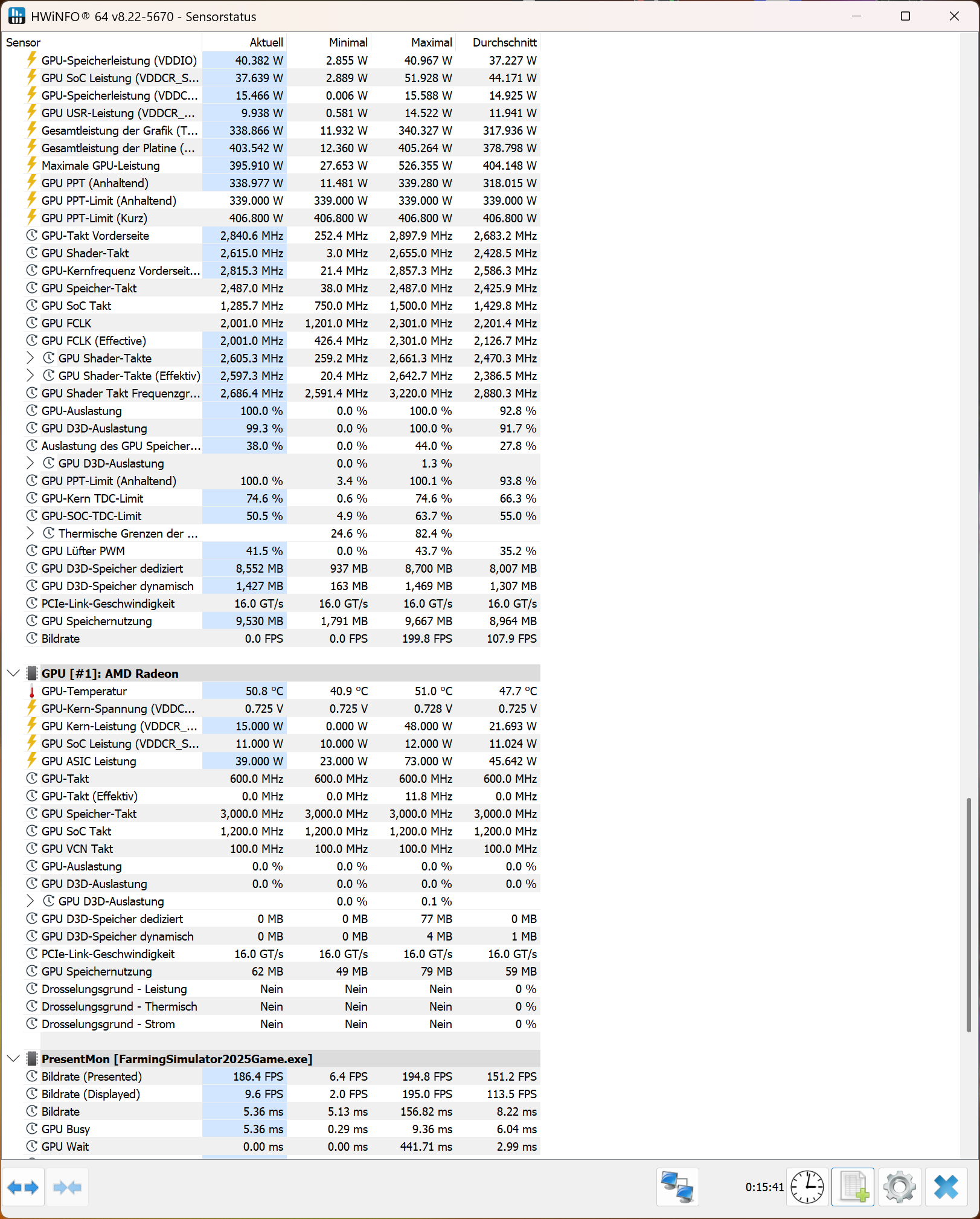

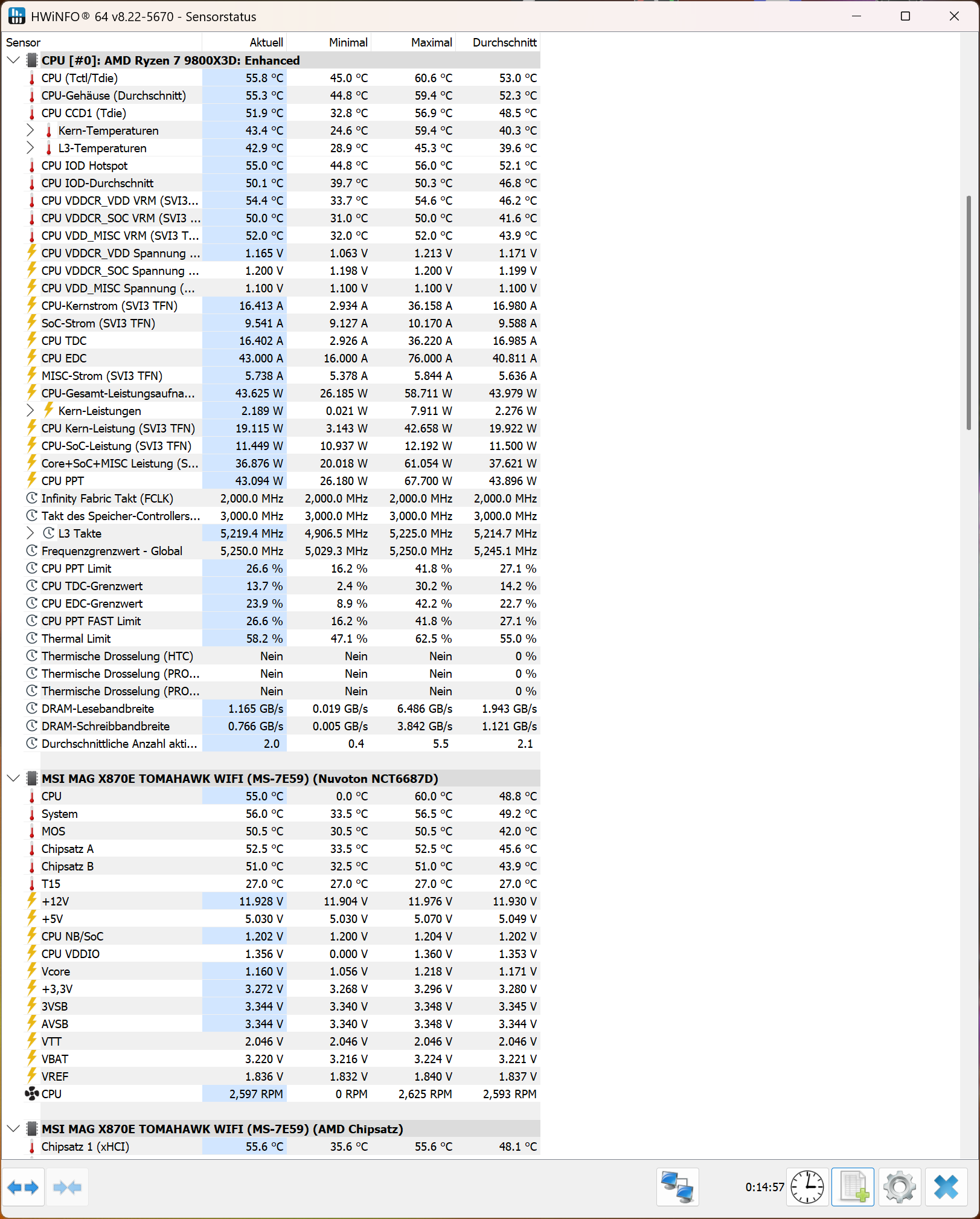

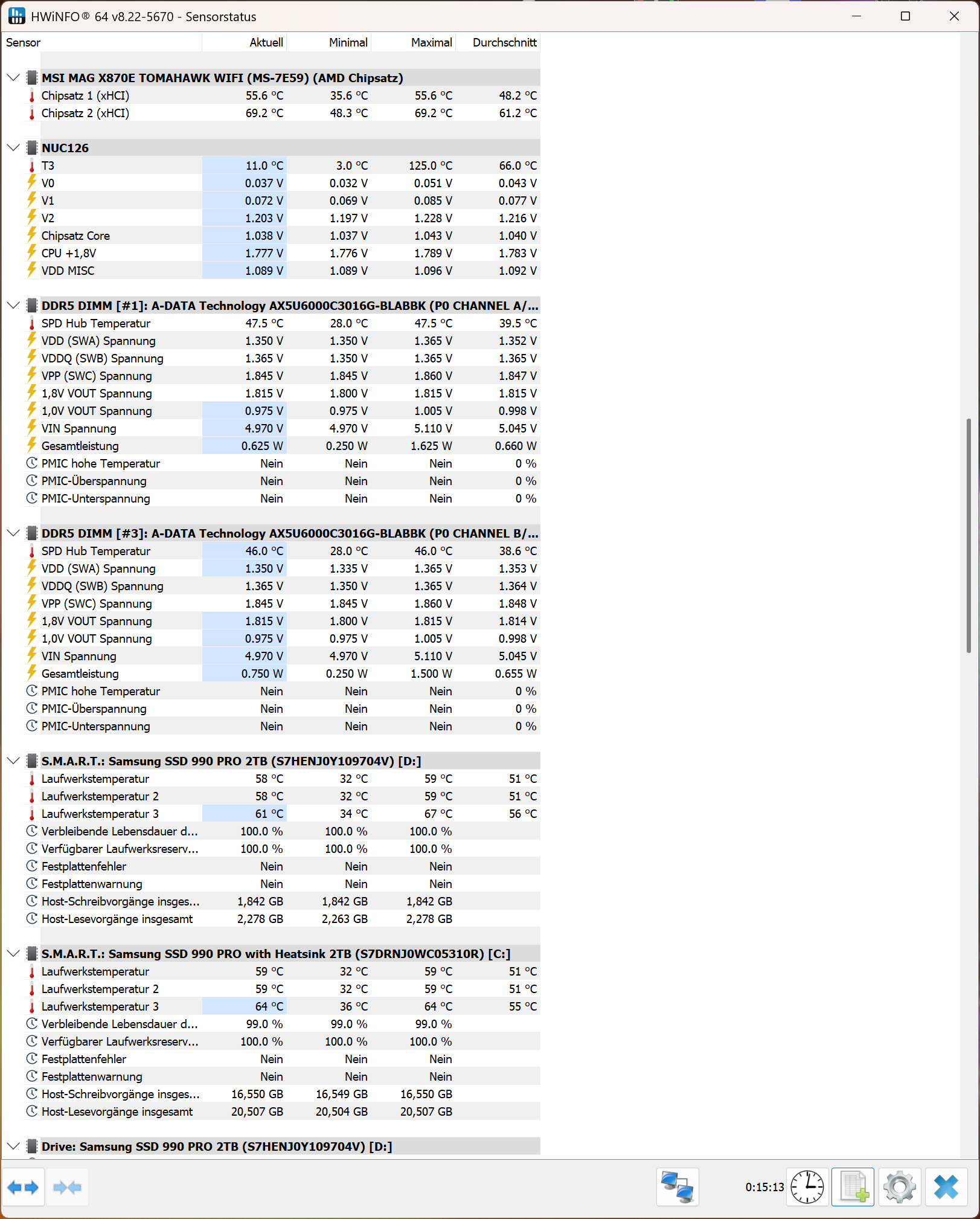

hier mal HW info irgendwie warten die GPU und CPU auf sich.

Da sehe ich jetzt halt auch wirklich nichts kritisches.
In anderen Spielen ist das auch so extrem ausgeprägt, dass dir die FPS komplett wegbrechen?
Reaktionen: Azghul0815
