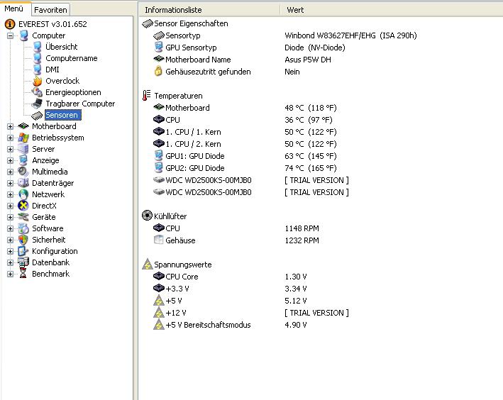

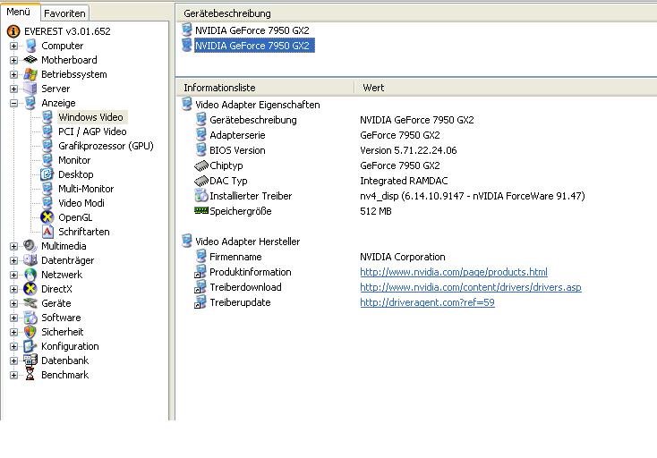

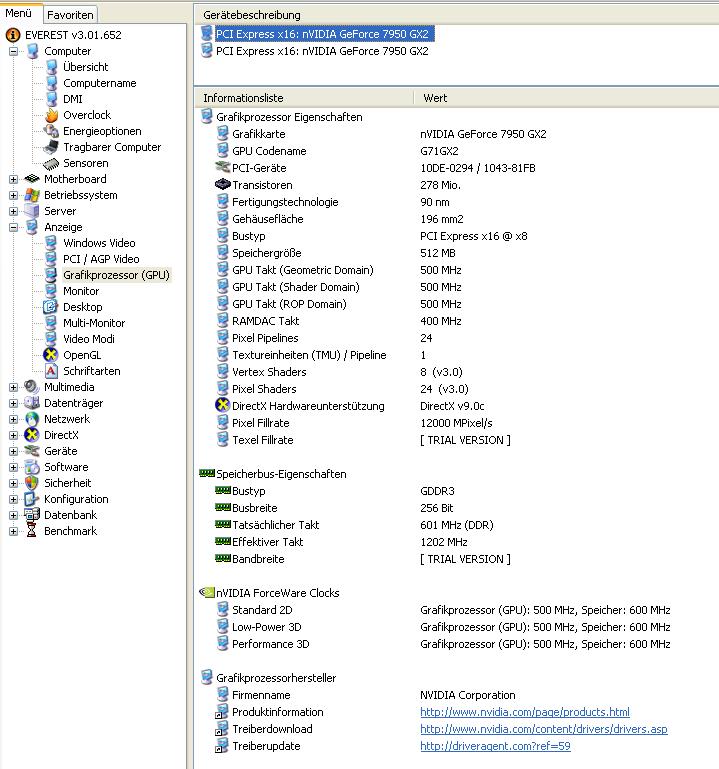

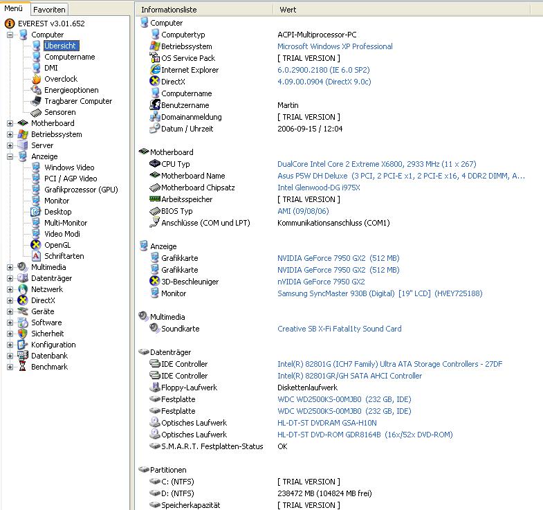

hab eine ähnliche Systemkonfiguration, anderes MB, aber selbe CPU und Grafikkarte. Hab bei mir mal everest laufen lassen und ein paar Bilder gemacht. Kannst ja mal vergleichen wies bei dir ausschaut, auf alle Fälle den neusten NV Treiber installieren, ist der 91.47. Bei 3DMARK06 hab ich um die 9000Punkte, meist so zwischen 8.900- etwas über 9000Punkte.

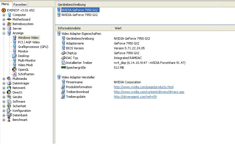

Achja das mit den unterschiedlichen Bios Versionen ist normal die erste Karte hat bei mir eine 5 am ende die zweite eine 6 völlig normal. Die Temps wurden nach etwa 3 Stunden dauerbetrieb genommen, davor hab ich auch etwas gespielt, normal sind die etwas niedriger, aber wie schon in einigen tests stand, bei der GF7950GX2 herrscht akuten Verbrennungsgefahr, wenn man nach längerem Spielen die Karten anfässt. Aufgehänt hat sich meiner noch nie, keinerlei Probleme egal welches Spiel, läuft wie geschmiert die kiste

die letzen Screenshots, hoffe die helfen etwas, wenn noch Fragen sind oder du was anderes wissen willst melde dich einfach
