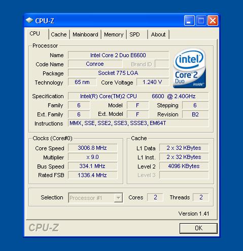

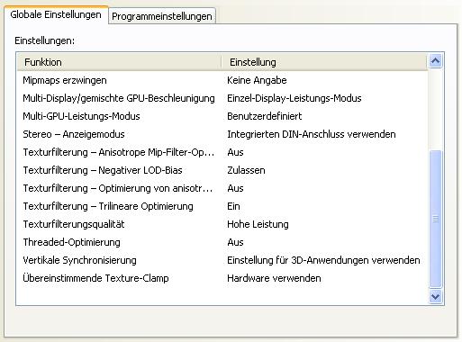

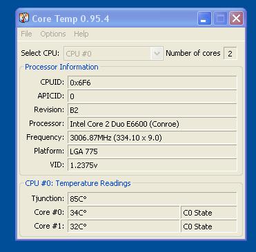

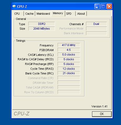

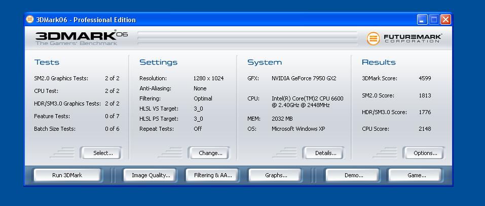

ich habe das Problem das meine Geforce 7950 GX2 nicht auf beiden Chips läuft, gemerkt habe ich dies in 3DMark06. Ich erreiche das ca 5000 Punkte was für das System zu wenig ist. Ausserdem ahbe ich schon mal 10000 erreicht, doch dies nur mit meinem alten Bios, was ich ziemlich merkwürdig finde. Endweder habe ich eine Funktion im Bios, die die Graka bremst übersehen oder es liegt an etwas anderem. Treiber habe ich alle durch, alte, neue, Chipsatz treiber gewechselt etc.
- nHancer sagt das beide Chips laufen
- im Nvidia Treiber ist multi-gpu eingestellt
- windows neu aufgesetzt
- graka nochmal rausgenommen und neu eingebaut
System:
630 W netzteil
Intel Core 2 e6600 @ 3.06 Ghz
Abit AW9D@ Bios 1.5
Geforce 7950 GX2
Samsung 2x 250GB
ich hoffe es kann mir jemand helfen....

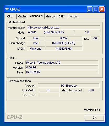

Läuft auf 8x, ist aber so in ordnung, da jeder Chip nur auf 8x laufen kann. Hab mich da schon etwas belesen ^^
Wenn alles nichts hilft, musst du wohl oder übel das Bios wieder downgraden. Schreibe doch mal den Abit-Support an.

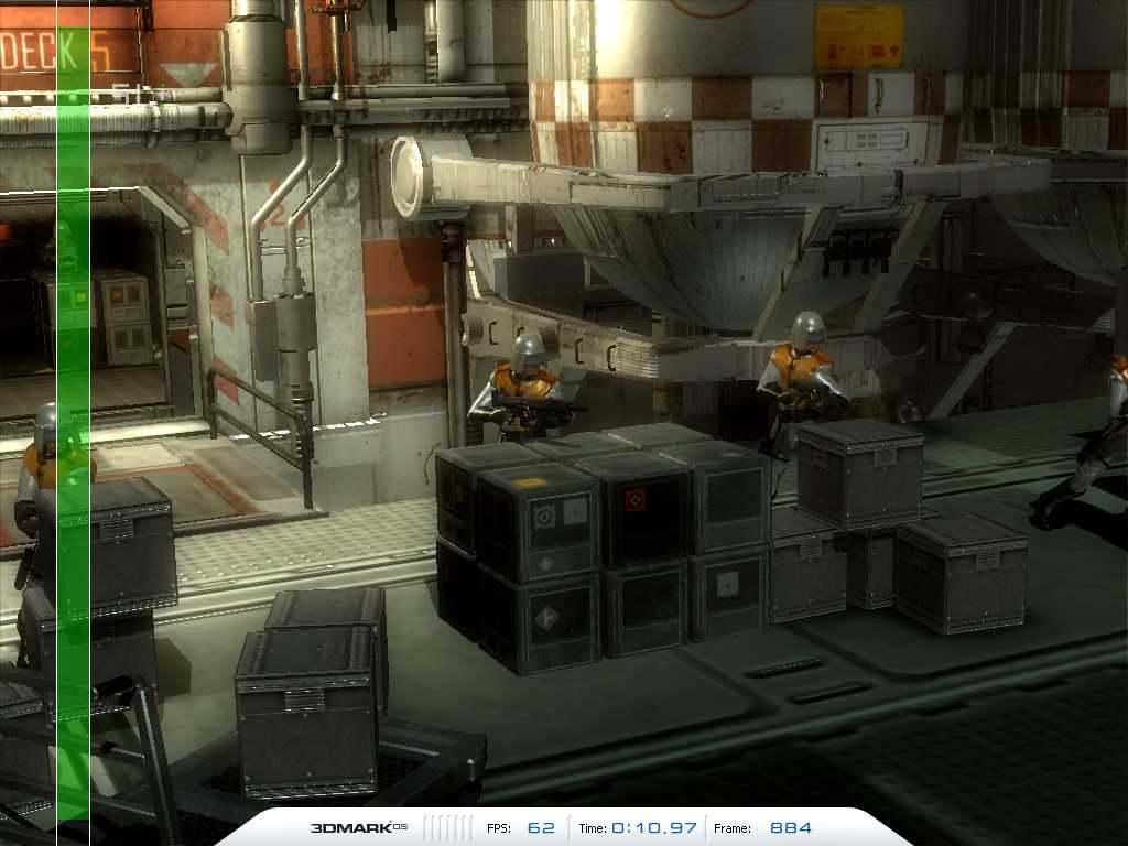

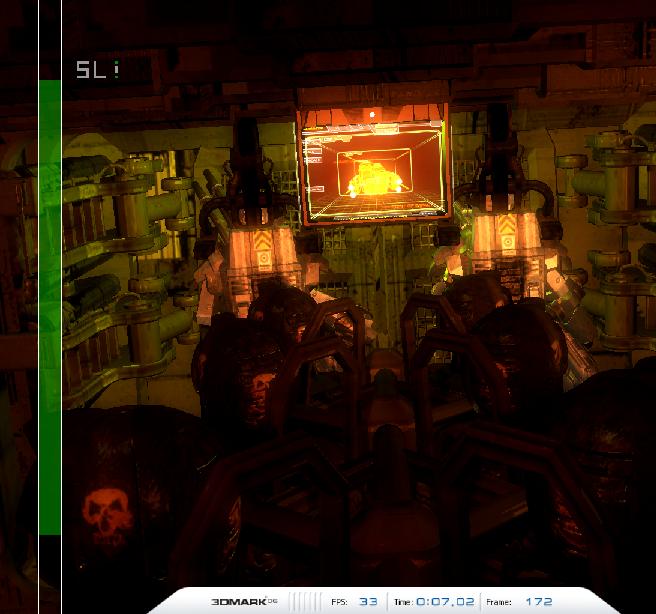

wenn du nHancer an hast und 3Dmurks laufen lässt siehst du dann 2 Balken von der Mitte aus
nach oben und unten takten ? dann sollte die Karte auf beiden chips laufen - siehst du nur einen
nach unten oder oben dann ist da was mit der Karte oder Treibern oder Einstellungen faul
und das mit CPUz stimmt wird bei mir auch so angezeigt übrigens gibts doch auch GPUz
beachte das Vsync abgeschaltet sein muss um die Anzeige zu erhalten !

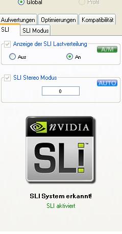

Habe 2 Balken, also laufen beide? Komisch, nun grübel ich wirklich. was kann noch falsch sein? Früher hatte ich das problem das nachdem der Chipsatz Treiber drauf war nur halbe Punktzahl erreicht wurde. War dieses mal aber nicht, deshalb habe ich ihn installiert. kann man den testes halber nochmal deinstallieren?
was könnte noch falsch sein?
