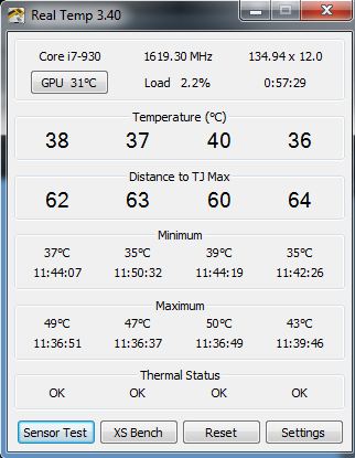

Na, ich verstehe die hohen Temps auch nicht, da der Mugen 2 ein super Kühler sein soll.
Es ist richtig, dass in meinem Fall der Lüfter die Warmluft von der GraKa zieht, aber die GraKa Temps steigen dank Kühlerumrüstung meiner verbauten GTX 470 ingame nicht über 45 Grad.
z.B. jetzt im Moment, nur Firefox ist geöffnet, sind die CPU-Temps bei 38 Grad.

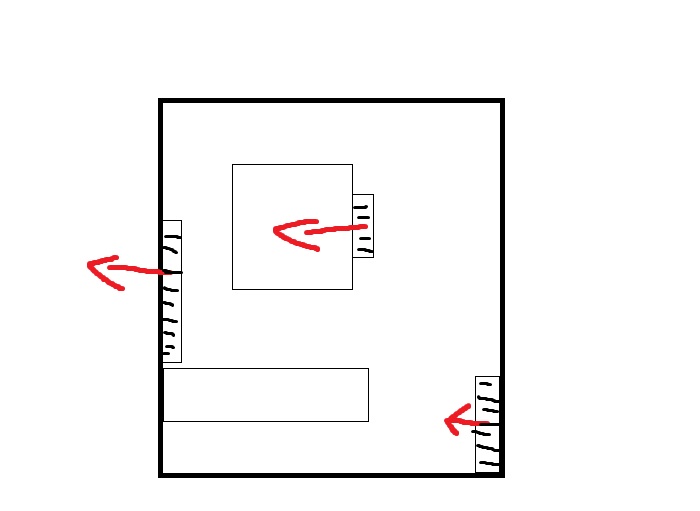

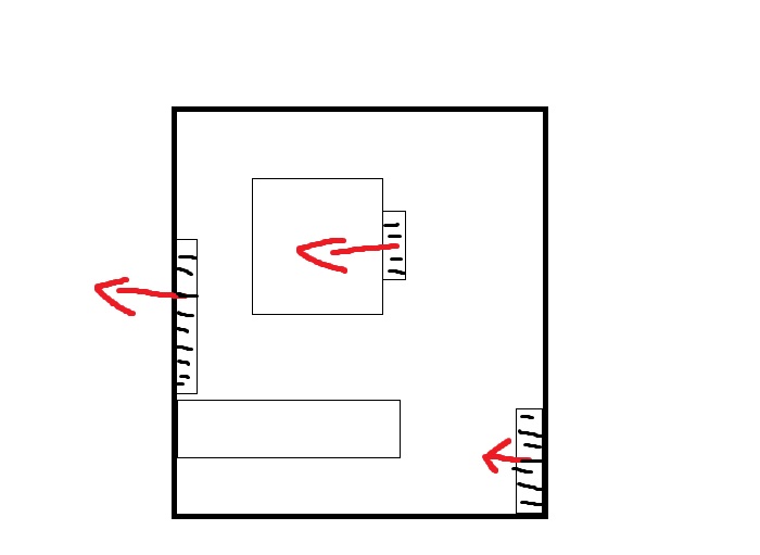

Bei mir sieht es so aus wie bei Razorrazor32 nur dass die 2 oberen Lüfter nach draußen pusten.
Ich habe zwar noch einen PCI Lüfter, das sollte aber an der CPU Temp nichts ausmachen.
@Razorrazor32 du solltest deine beiden 2 oberen Lüfter nach draußen pusten lassen (wie Fishermans96). Da warme Luft nach oben steigt und du quasi dann einen Luft-Stau im Gehäuse verursachst. :)

Die lüfter anordnung vom Mugen, wie auf dem Bild von Chrisibär ist optimal.

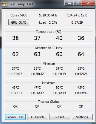

Bei mir geht der in Prime momentan bis 62 hoch, aber als ich grad ein wenig BC2 gespielt hab und dann mal geguckt hab, stand da bei High auch eine 58, wobei Core #1 nach CoreTemp 3-5 Grad höher ist als der Rest.
Im Idle liegt der meistens so knapp über 30, so ~33, manchmal auch unter 30.
