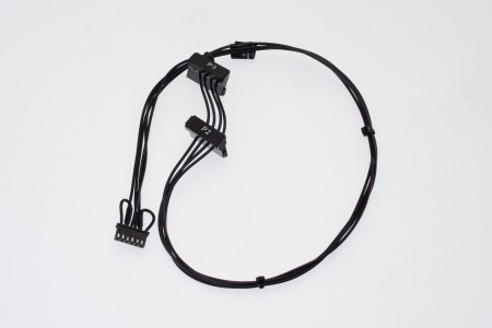

Wenn der Kasten ohne extra Laufwerk gekommen ist,
im zubehör gibt es ein Stromkabel für die meisten orion 3000 Kisten zu kaufen kostet um die 12 bis 20€
und sieht z.b. Für den Orion 3000 PO3-620 so aus, und sollte sich eigentlich im lieferumang befunden haben, es Wird am mainboard angeschlossen (nicht am Netzteil)

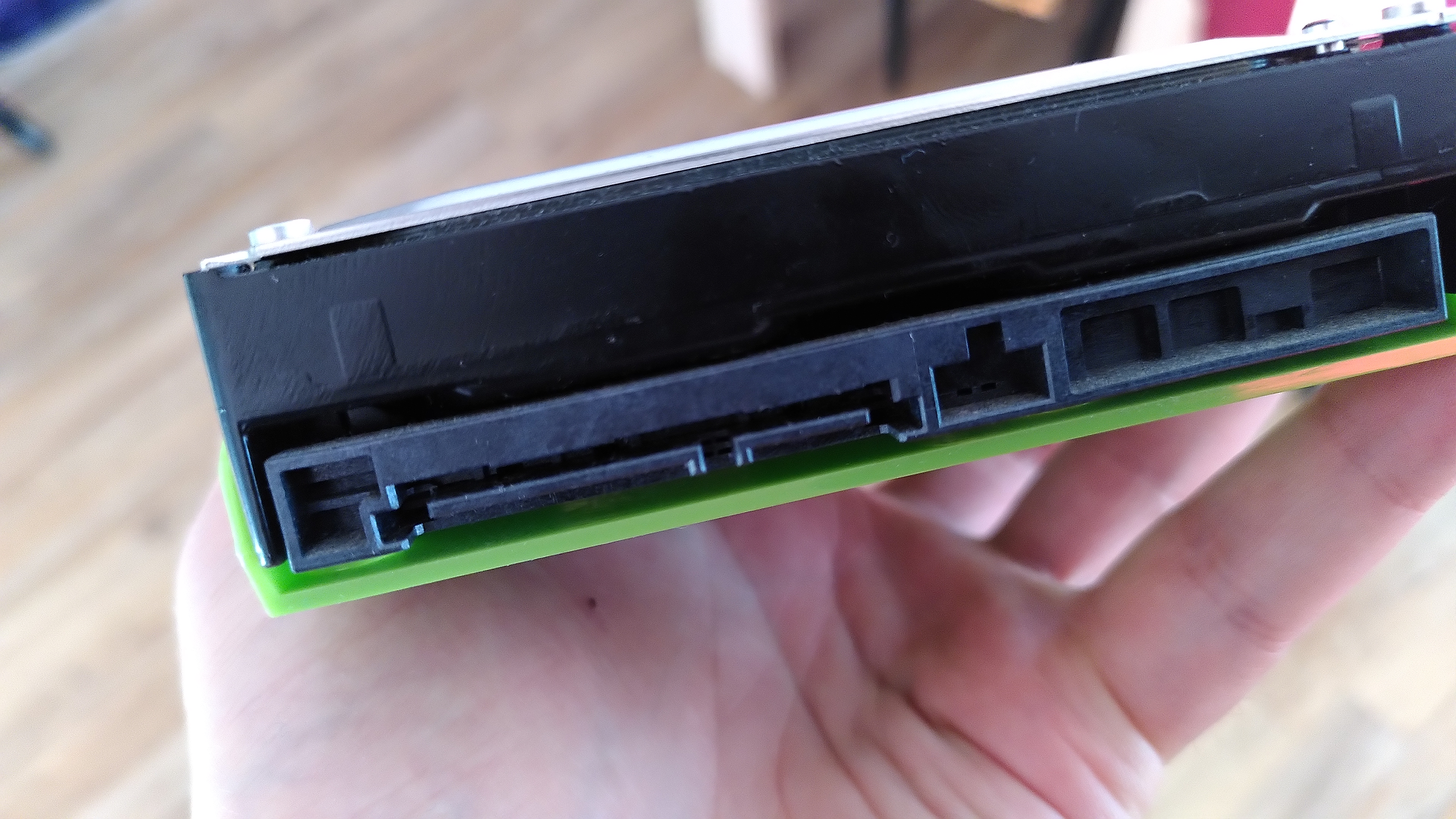

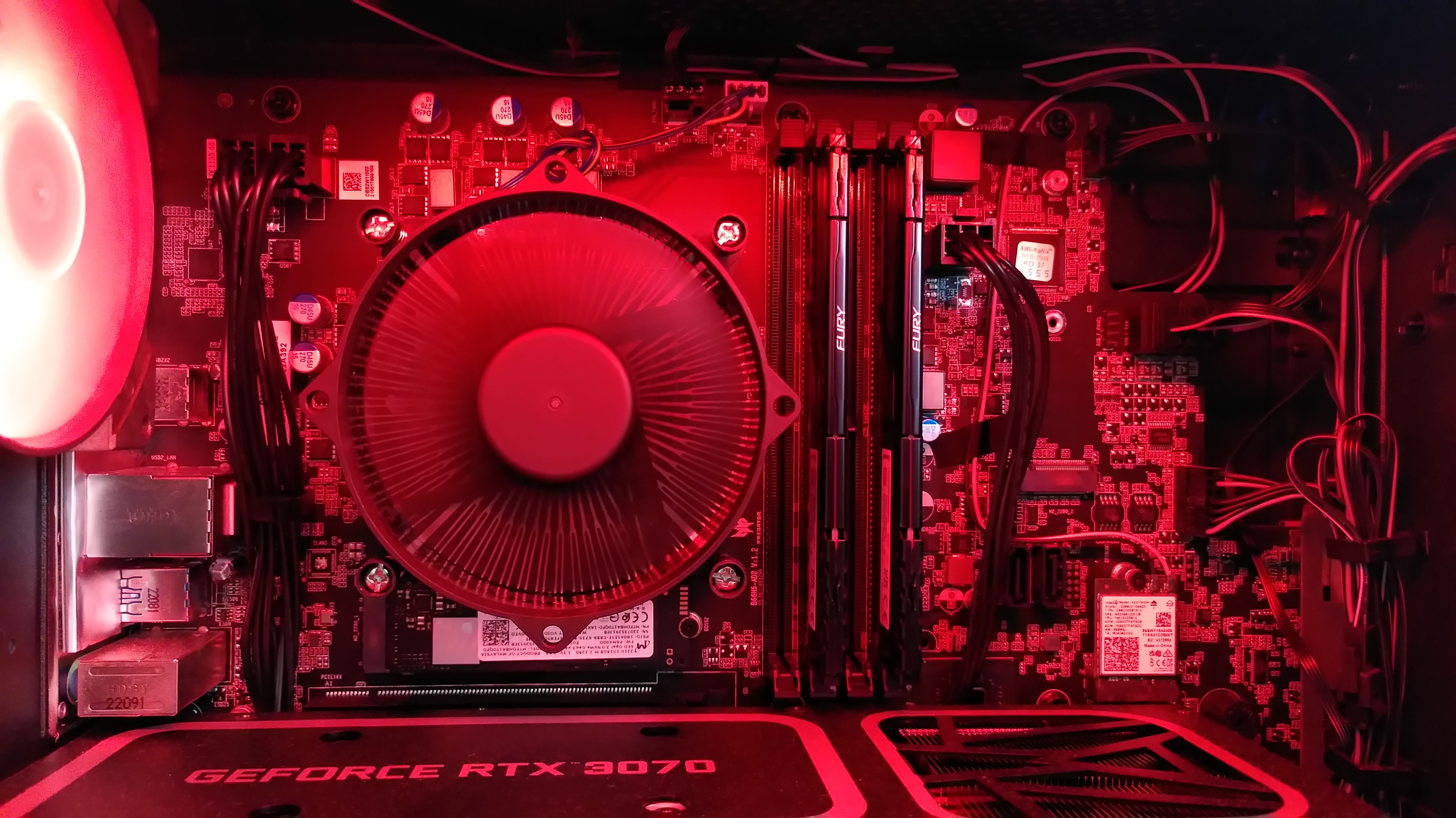

Hier sind Fotos von der Festplatte die ich einbauen will und dem PC-inneren. Wie ihr sehen könnt, ist zumindest auf der Oberseite und Seite des Netzteils garnichts drauf. Die Kabel aus dem Netzteil gehen einmal in die GraKa, die anderen beiden sind die schwarzen Kabel, die oben links und rechts ins Mainboard gesteckt wurden.
Die Datenträger werden über das Motherboard mit Strom versorgt:
Siehe auch ATX12VO - Vor- und Nachteile des neuen Netzteil-Standards > 3,3 und 5,0 Volt kommen vom Mainboard

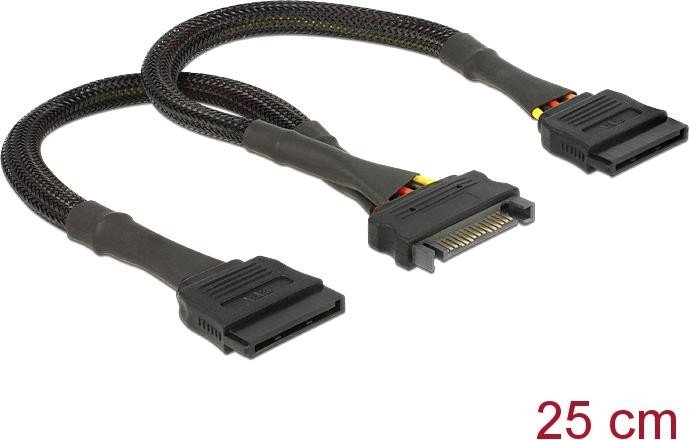

Nach dem Video hat das Kabel zwei Anschlüsse. Hier könnte der Y-Adapter verwendet werden, wenn es der Anschluss zulässt, was nur Acer beantworten kann.
Er schrieb ja dass noch gar keine verbaut ist, dementsprechend ist das Kabel gar nicht vorhanden aktuell (wie auch im von dir verlinkten Video), entweder er hat es gar nicht in der Box vom pc, sein bislang unbekannter Orion 3000 Typ hat diese Option. gar nicht oder das origional Kabel ist bei seinem Typ schlicht nicht dabei.
