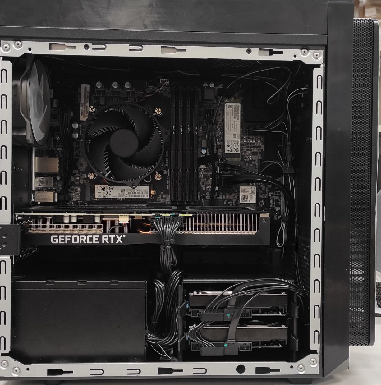

. . . auch für das Datenkabel gibt es Platz. Allerdings gibt es einfach kein 15-Pin-Kabel vom Netzteil, das ich anstecken könnte um die Platte mit Strom zu versorgen.
Der SATA Datenanschluss ist vorhanden.
Wegen des Strom-Kabels, dies sollte beiliegen oder müsste gekauft werden.: Ersatzteile & Sonderposten | acer
Wie oben schon geschrieben war es das Model hier: https://www.alternate.de/Acer/Predator-Orion-3000-(DG-E2WEG-018)-Gaming-PC/html/product/1848022
Warum Fertig-PC: Weil ich schlau genug bin um zu Wissen, dass ich zu wenig weiß um die Komponenten aufeinander abzustimmen. ;)
@Hauro : Cool danke, genau das sollte die richtige Methode sein! Nur leider habe ich so ein Kabel nicht im Lieferumfang gehabt, wenn ich mich nicht täusche. Könntest du mir sagen, was das für ein Kabel ist, das er da am Anfang benutzt? Auf dem Mainboard hat dieser Stecker 6 Pins. Das müsste dann auf die 15 Pins der HDD, ist das richtig?
So eines hier? https://www.moddiy.com/products/Ace...-SATA-Power-Connector-to-Dual-SATA-Cable.html
@Motorrad : Nein, keine freien Buchsen. Eventuell kann ich das Netzteil ausbauen für weitere Infos, wollte ich aber vermeiden. ;)
@xxMuahdibxx : Ja, sind 4 TB, hatte ich nicht mehr genau im Kopf ;)
@Ravenstein : Ich wollte halt nicht noch eine Festplatte kaufen, wenn ich hier noch mehrere (inklusive funktionierende 4 TB) rumliegen habe. ;)
Das ist ein proprietäres Kabel, das über Acer, einem Partner (Ersatzteile & Sonderposten | acer) oder dem Handel (+Orion +PO3-620 +Kabel | Google) gekauft werden muss, wenn es nicht bei lag.
