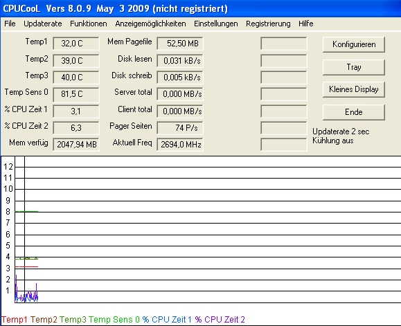

Hab mal spaßeshalber CPUcool installiert und das zeigt mir bei Temp Sens 0= 81,5 Grad an!
Ist das nur ein Spitzenwert oder die aktuelle Temperatur? Mich wudnerts ein wenig, dass sich der Wert nicht verändert!
Ansonsten wäre er wohl etwas hoch. Ich habe aber keine Ahnung, welches Teil des Computers gemeint sein könnte!!
Außerdem habe ich noch das Problem, dass mit CPUcool beim Prozzi 39 Grad anzeigt, während AMD Overdrive nur 25 Grad sagt! Welche Temp stimmt?

nimm mal die aktuelle core temp beta. die is ziemlich zuverlässig was die temperaturen angeht.
Also Coretemp zeigt mir Werte von max. 27 Grad an.

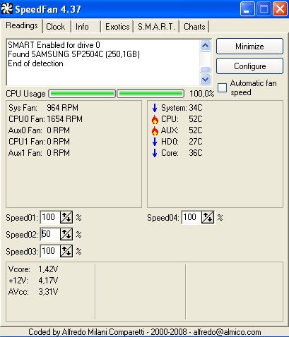

Habe auch kurz speedfan ausprobiert. Das zeigt mir unter CPU wiederum 39 Grad an. Seltsam. Der Wert von Coretemp ist aber realistischer?
Keines von den beiden programmen zeigt mir irgendwas von 80 Grad an!!
Naja bei den Kuma muss man sowiso extrem aufpassen da die Sensoren etwas spinnen und oftmals Müll auslesen, schwer zu sagen welche Temp stimmt, wenn du einen guten Kühler hast stimmt die von Core Temp wohl, beim Boxed wohl ehr die von Speedfan, wobei das evtl. die vom normalen CPU-Sensor auf dem Mobo sein könnten.
Leider weiß ich jetzt auch nicht ob man bei Core Temp was dazu addieren muss damit der Wert stimmt, bei den alten X2 (neuer Core Temp Versionen lessen die endlich mal richtig aus) war es so, konnte man mit ein paar kleinen Tests dann rausfinden.
Die 80° waren vermutlich ein Auslesefehler, wenn du willst kannst du mal Hardwaremonitor von CPUID testen, ist auch sehr zuverlässig.

Speedfan:
System: 32°
CPU: 2mal 43°
Core: 28°

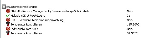

Bei Sisoft habe ich noch einen Wert über 100 Grad bekommen (siehe Anhang). Kann damit jemand was anfangen? Warum bekomme ich einen so hohen Wert? Das ist doch nicht realistisch?!?!

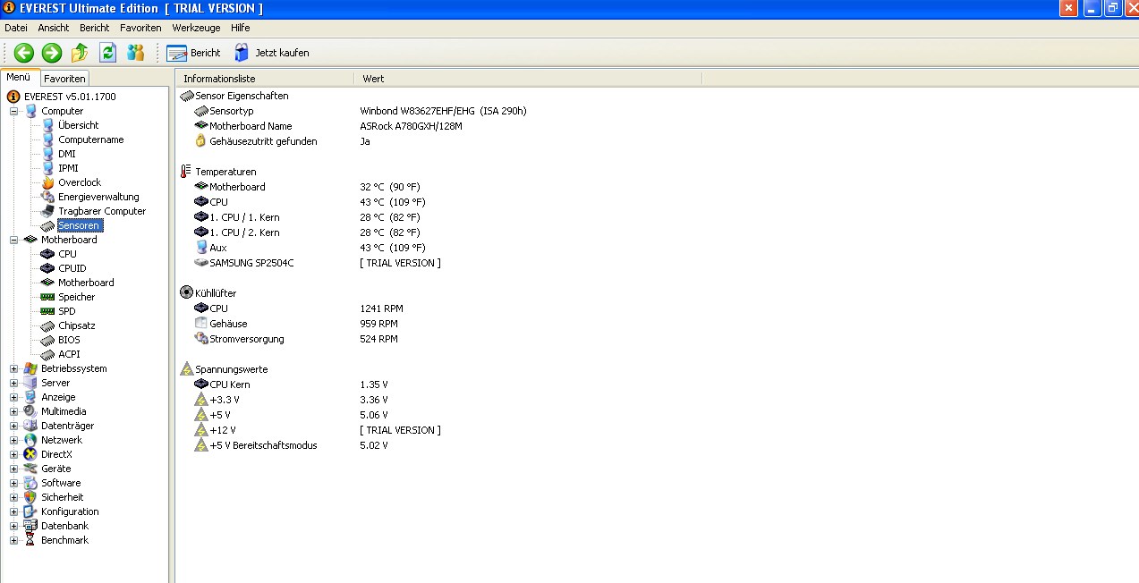

Also Everest zeigt folgende Werte an:
siehe Anhang
Was meinst du mit Hardwaremonitor? Ein Programm oder die Werte aus dem BIOS? Wenn ich ein Programm suche, finde ich nur eine MAC Version!!
Ist der AUX Wert, der vom Netzteil?

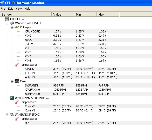

und schließlich noch die HwMonitor Werte!
Welcher Wert ist denn jetzt der "Wichtige" für den Prozzi? Der Core (28°) oder der CPUTIN (44°) Wert? Und wie hoch darf der max. sein?
Dann sind die angezeigten Werte von 78° bzw. 115° nur utopisch und falsch ausgelesen?

Eigentlich die Kerntemps, wobei es bei dir hier wieder genau anderesrum ist, erinnert mich an das ASROCK was ich mal hatte, da gab auch immer Probleme mit den Temp auslesen.
Aber so ca. weißt du ja was du für Temps hast und die eine hohe Temps wird wohl ein Auslesefehler sein.
