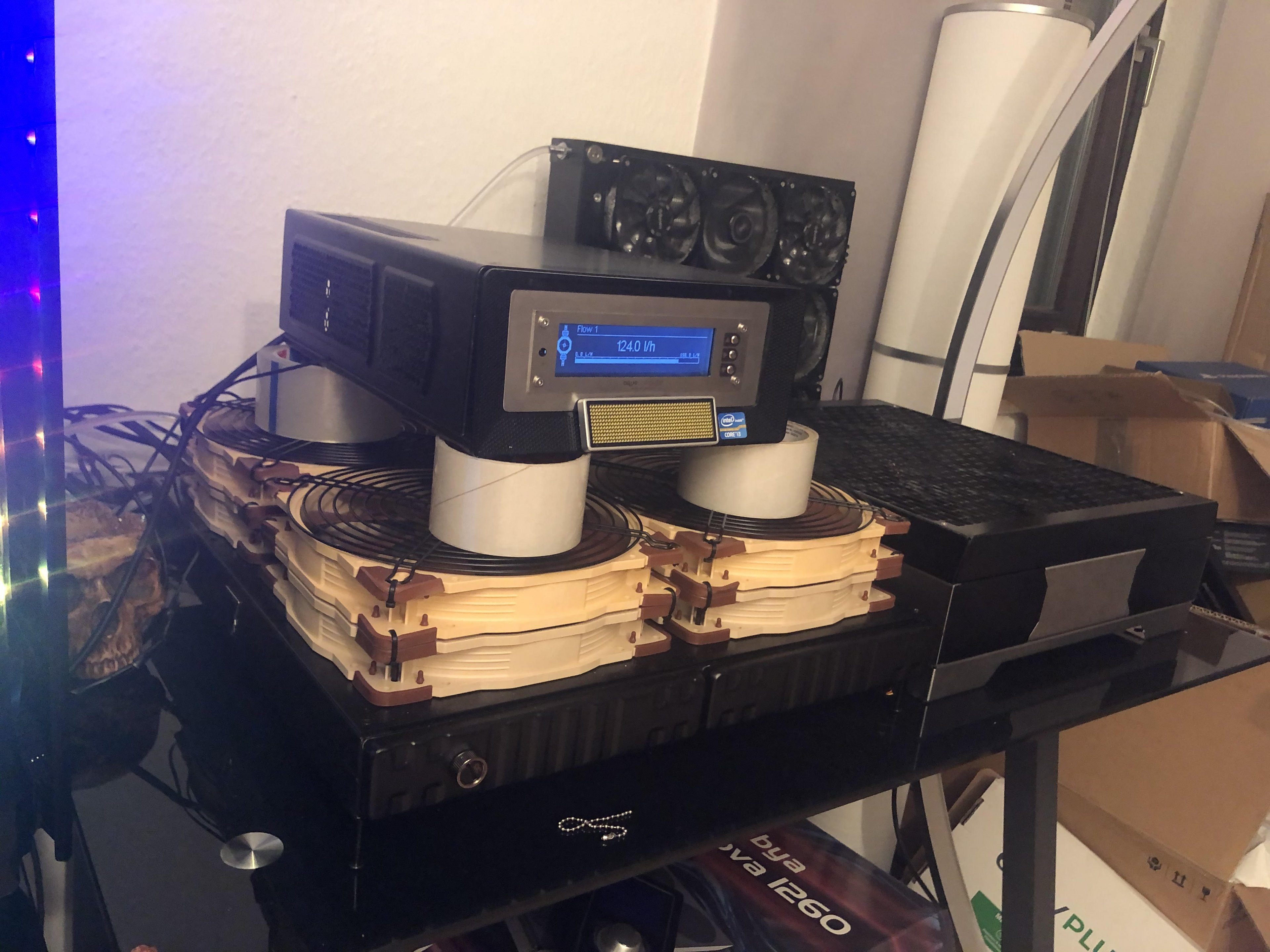

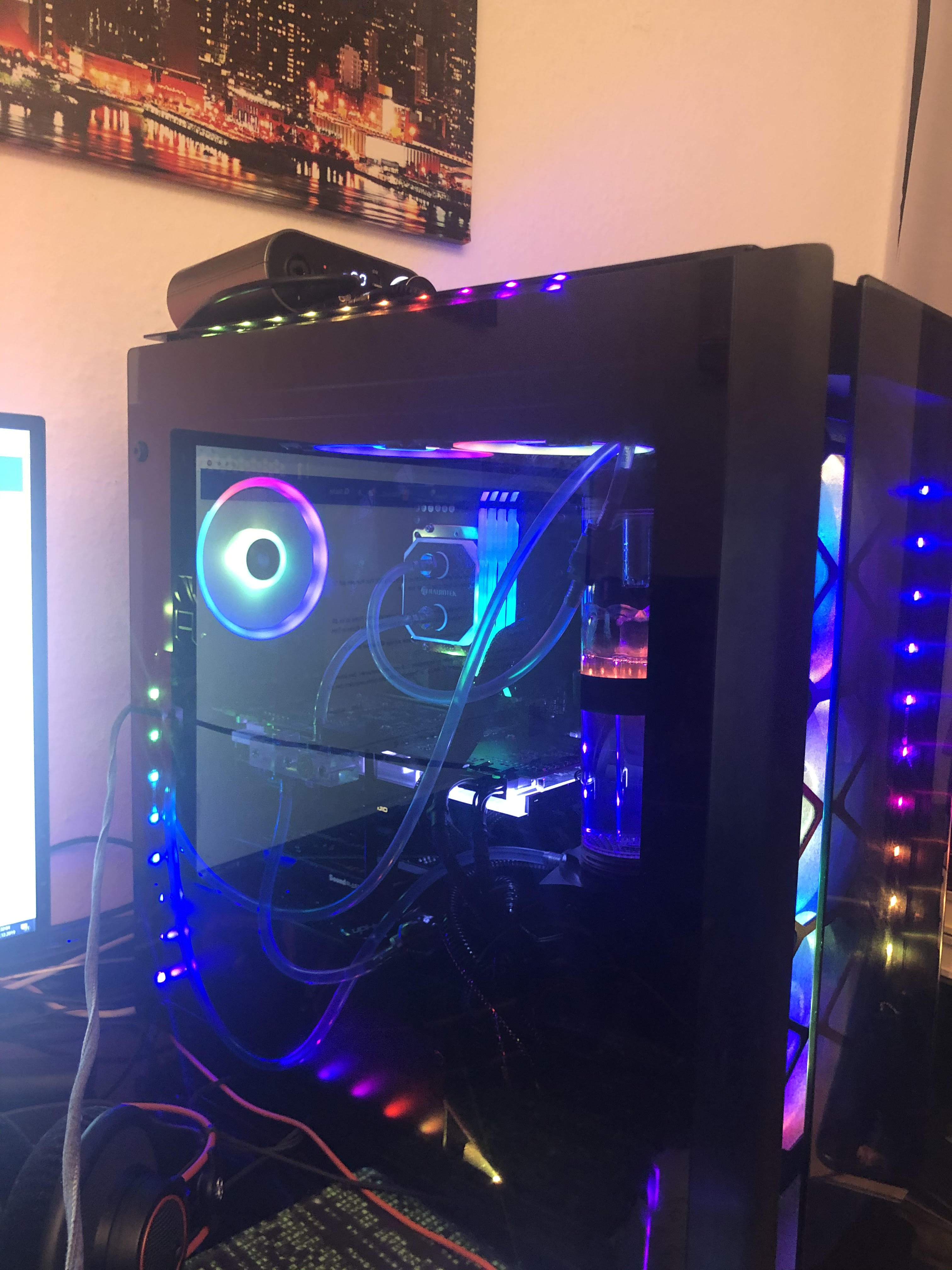

Super Temperatur, da bringt die nen Monsterkühlung auch nichts! Das liegt an dem hohen V-Core und der Fertigung in 7nm und den vielen Kernen da muss echt viel Wärme über eine kleine Fläche an den Kühler abgegeben werden.
Bei meiner Monsterkühlung auf 4200Mhz Allcore 1,35 V C-Core bin ich im Cinbench bei ca. 65 Grad im Prime über 80 Grad :D!
