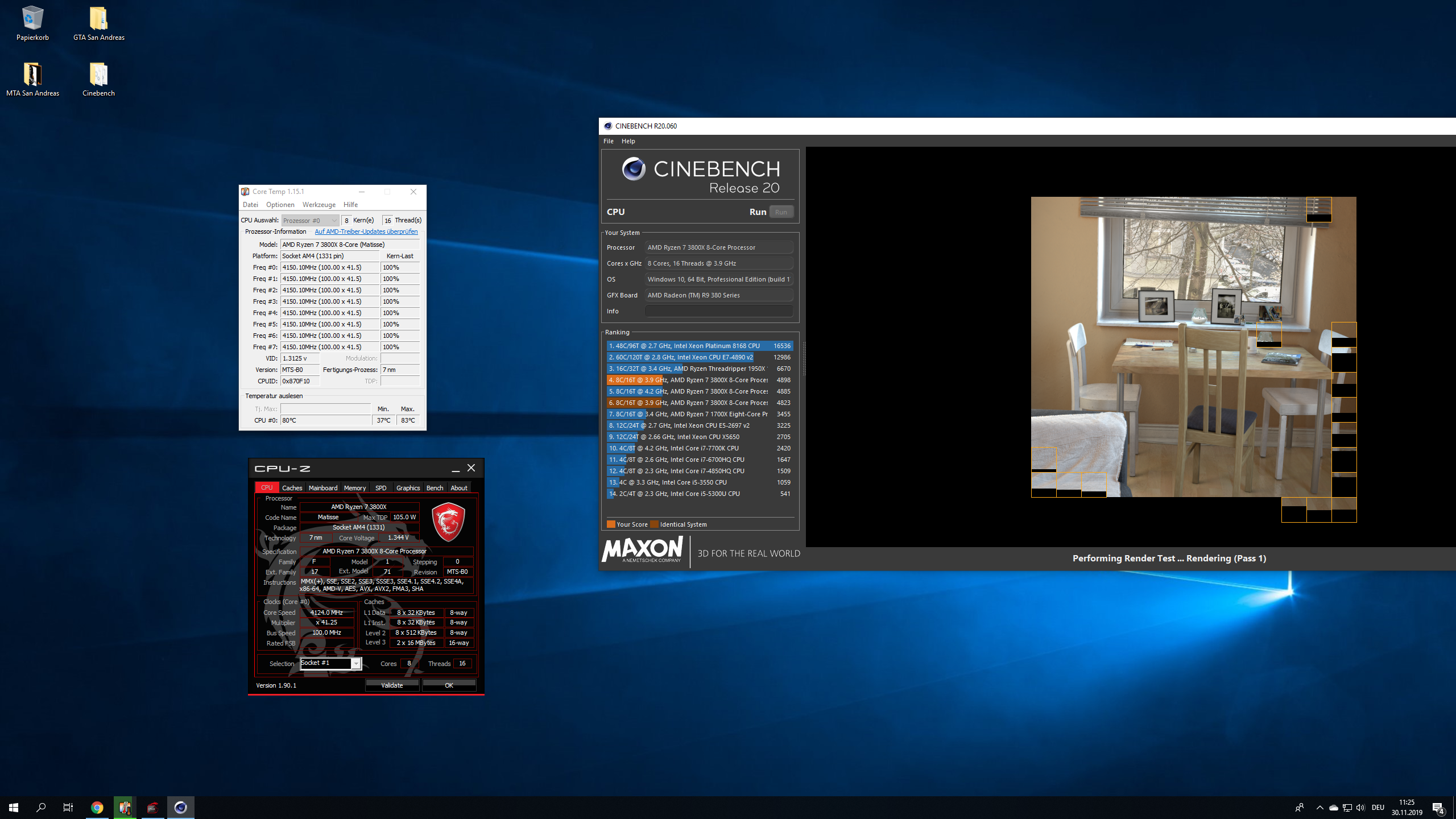

Hallo Leute,
seit Jahren hatte ich immer ein Intel System und nun habe ich mich mit dem 3800X und einem X570 Board an Ryzen gewagt. Dann ist mir aufgefallen, dass der 3800X bei Cinebench unter Last bis zu 83 °C, im Idle um die 60 °C erreicht und auch gerne mal 1,45V zieht. Dabei dachte ich, der Wraith Prism soll gar nicht so schlecht sein. Im BIOS habe ich nur XMP aktiviert, sonst komplett Stock. Außerdem fällt mir sowohl optisch als auch akustisch auf, dass der Lüfter des Kühlers im Idle mal lauter, mal leiser, mal lauter und wieder leiser wird. Ich denke mal, da wird es an der Lüftersteuerung liegen. Der Kühler ist an CPU_FAN angeschlossen. Außerdem habe ich im BIOS unter Core Voltage lediglich folgende drei Optionen: Offset, Override und AMD Overclocking. Bei Offset blicke ich nicht durch und bei den beiden anderen Optionen bleibt jene Spannung dauerhaft (auch im Idle) bestehen. Dass heißt diese geht nicht automatisch runter, wie das bei Intel der Fall ist. Kann mir jemand helfen, was ich machen muss, damit die Spannung im Idle weniger wird und unter Last maximum so hoch wird, wie ich es gerne hätte und ich den Prozessor kühler kriege ? Ich habe nicht vor zu übertakten da das anscheinend sowieso keinen Sinn macht und falls nötig würde ich einen Kühler kaufen.

Alles ganz normal für Ryzen. hast du PBO aktiviert?
Die Spannung ist kein Problem und liegt nur im SingleCore Turbo an. Kannst aber mal mit einem negativen Offset von 0,05 bis 0,1 Volt probieren. Wenns instabil wird einfach wieder den Offset leicht erhöhen.

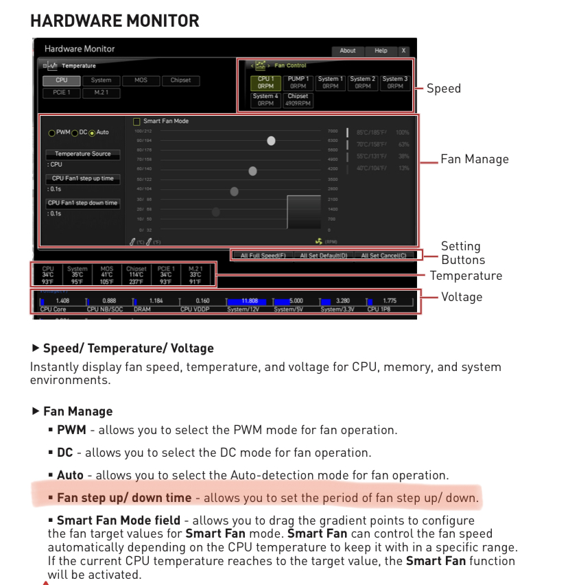

Zur Lüftersteuerung: Hast du die Möglichkeit eine Hysterese einzustellen? Ansonsten stell die Temperatur höher bei der der Lüfter aufdreht, dann ist das "Sägen" im Idle weg.

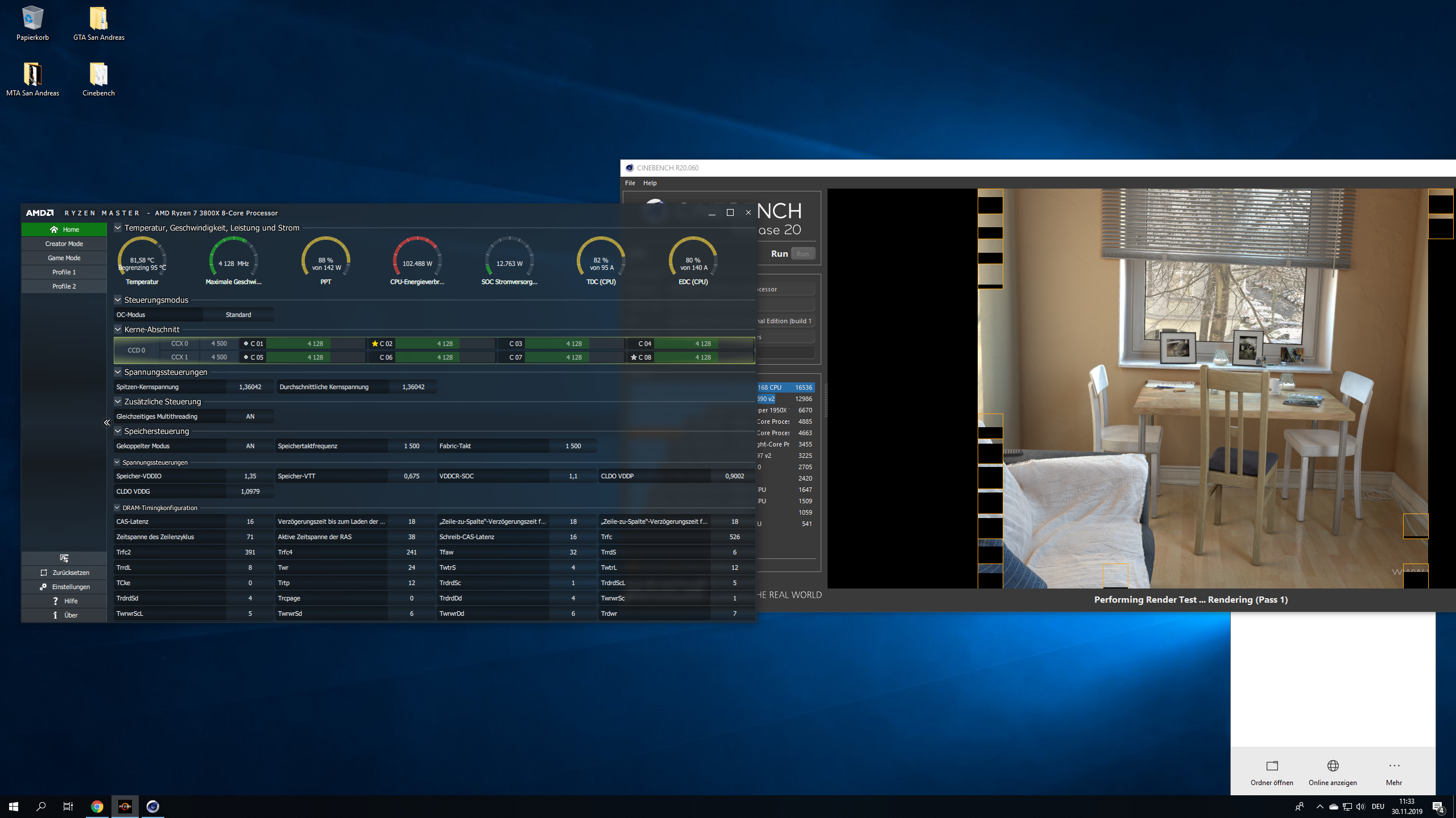

Hier noch ein Screen mit Ryzen Master. Vielleicht kann der ein oder andere mehr damit anfangen.

Das ist alles normal, was du beschreibst. Die Spannung variiert je nach Lastfall und geht bis zu 1,5V hoch. Die Temperaturen für den Stock Kühler sind auch im Rahmen, wenn auch nicht optimal.
1. Du hast dich für die am schlechtesten zu kühlende CPU für AM4 entschieden.
2. Die Einstellungen die du brauchst sind im Bios zu finden.
3. Ohne Angaben zum Board wird dir keiner genau sagen können was Sache ist.

Hintergrund für das verhalten sind die schnellen „Taktsprünge“. Das ist normal. Das „Lüfterproblem“ lässt sich aber einfach lösen: Bei fast allen AMD Mainboards kannst du eine Verzögerung für die Anpassung der Lüfterkurve einstellen. Dann reagiert die Lüftersteuerung zum Beispiel erst nach 5 Sekunden erhöhter Temperatur. Dadurch lassen sich die Lautstärkeschwankungen vollständig eliminieren. :)
So geht das bei deinem Mainboard:
Was für eine Verzögerung sollte ich einstellen und wie wirkt sich das unter Last aus?
Drewkev schrieb:
Zu doof, dass ich so einen Wert gar nicht einstellen kann sondern nur den Offset selber.....
Das Board soll ja auch vom Autowert das Offset abziehen. Also VCore auf Auto, Offset Vorzeichen auf negativ und dann bei Offset 0,05V -0,1V eintragen und in der Lüftersteuerung eben den StepUp Step Down Time auf 2s erhöhen.

StepUp konnte ich maximal auf 0.7s und StepDown auf 1.0s einstellen.
