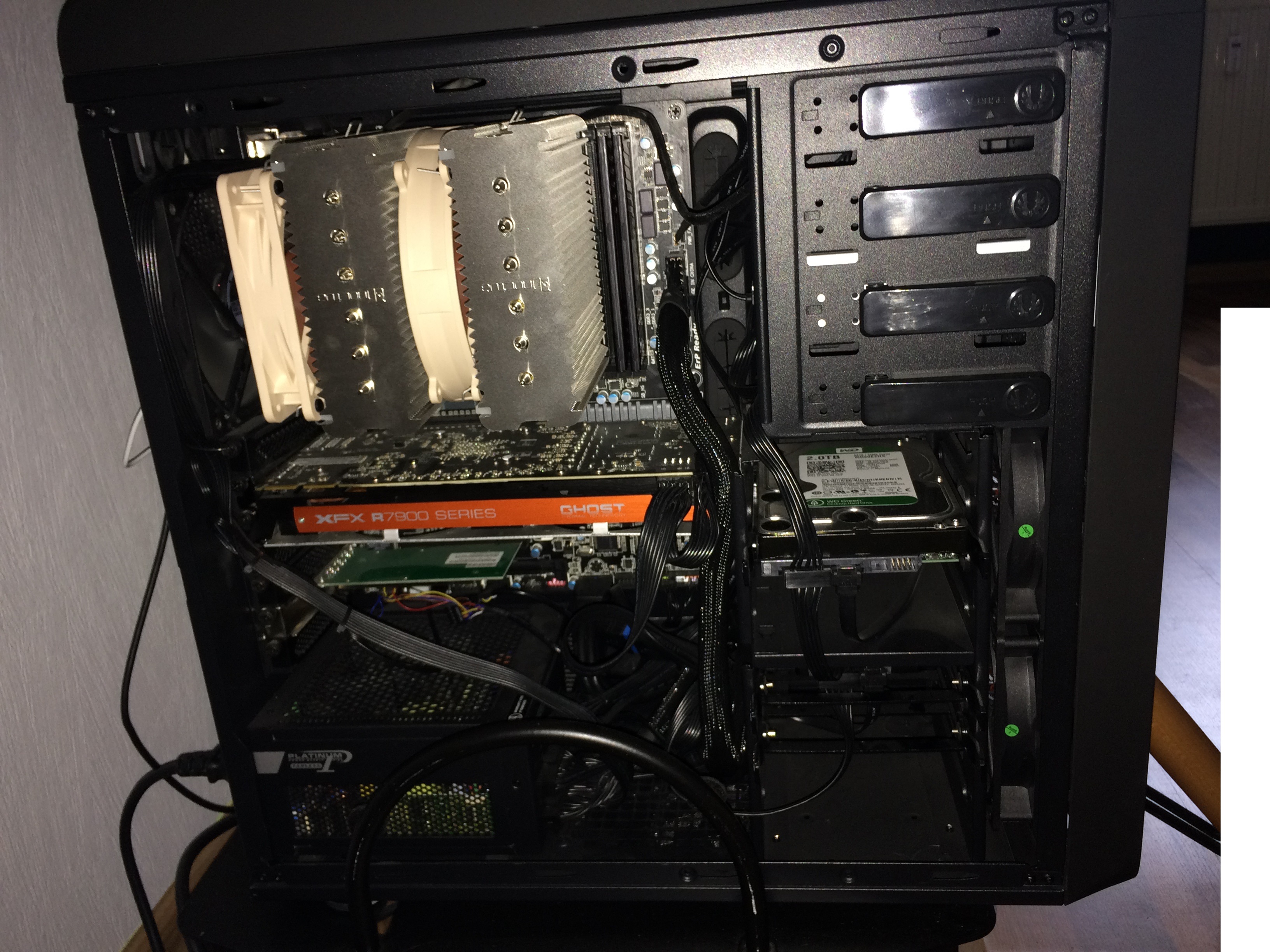

Leider habe ich trotzdem zurzeit das Problem, seitdem ich "Overwatch" spiele, mein Rechner auf 83 Grad sich erhitzt, was meine derzeitigen Lüfter auf Volllast laufen lässt.
Habe gehofft, das ihr mir vielleicht helfen könnt eine Lösung zu finden.
Mein Tower ist ein BitFenix Raider Midi Tower mit 3 Vorhandenen Lüftern.
Wie man auf dem Bild vielleicht erkennt, hab ich einen Noctua NH-D14 CPU Kühler. Die CPU Temperatur geht selbst bei Volllast nie über 30Grad.
Die Drehrichtung der Lüfter, sowohl die vom Gehäuse als auch die des Kühlers, laufen 100% richtig.
Trotzdem hab ich nach 5 Minuten im Spiel die 80Grad erreicht und meine Lüfter schalten auf Maximum. (Lautstärke alles andere als angenehm ;) )
Verdacht ist, dass das Gehäuse vielleicht zu klein für die vorhandene Hardware ist?!
Oder kann ich mit einem zusätzlichen Lüfter vielleicht nachhelfen? Kann sowohl Oben als auch unten noch einen anbringen.

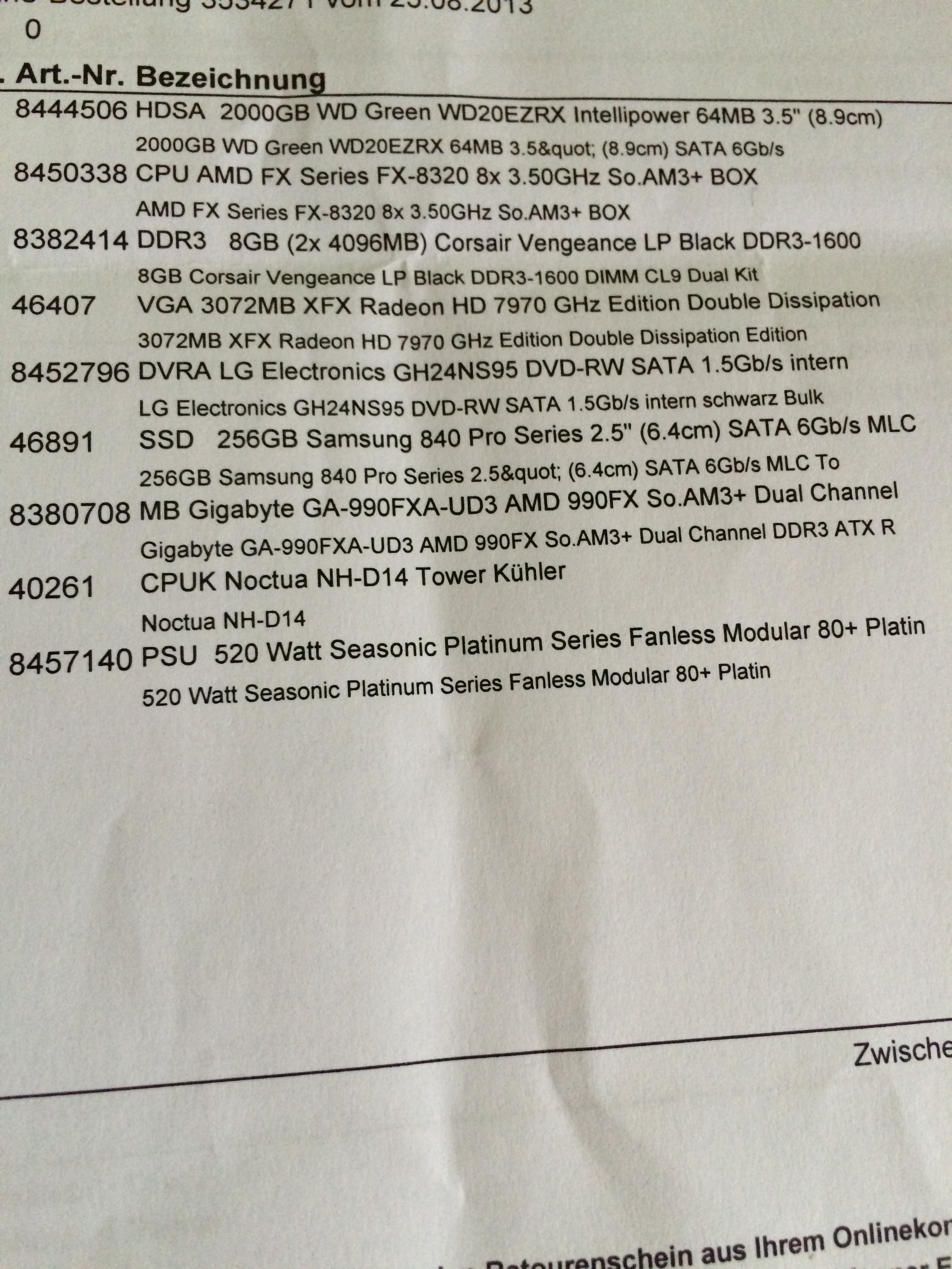

Hier eine Auflistung der Hardware(falls die hilft).

Also auf deinem Foto sind die Lüfter aufm Noctua schon mal falsch rum verbaut... Belüftung sollte vorne rein, hinten raus laufen.
mfg
und wenn du den seitendeckel offen hast wie siehts dann aus?
ist bei mir im übrigen gleich bei overwatch. hab daher den deckel oben immer offen
was hast du mit dem Kühler gemacht? Der CPU-Kühler muss die Luft Richtung Ausgang blasen. Und der Exhaust LÜfter, also der Ablüfter, sollte schon mit 80% oder so laufen bei dir...wenn es der einzige Ablüfter ist, also du nicht noch in der Decke Plätze für Lüfter hast. Denn ne dicke GPU haste ja auch noch unten, die gut Abwärme erzeugt. Also, Caselüfter aufdrehen und den Noctua richtig rum einbauen.:rolleyes:
edit: und kontrollier gleich mal, ob der Exhaust-Lüfter sich auch richtig rum dreht, also Luft aus de, Gehäuse befördert und nicht rein.
Eine Frage du hast ein Gehäuse mit Kabelmanagement warum nutzt du es nicht ? Festplatten einfach um 180 Grad gedreht. Verbessert auch die Luftzirkulation. Denke der Noktua läuft auf Push Pull.
Was hat 80 °C?
Auf dem Foto sind die Lüfter auf dem Kühler und auch an der Rückseite des Gehäuses falsch herum montiert. Gerade bläst der Gehäuselüfter hinten nämlich auch rein.
Die Festplatte würde ich ganz unten montieren, damit die einströmende Luft möglichst leicht zur GPU und CPU kommt.

er wurde anscheinend falsch hereum montiert, damit der RAM reinpasst. Nimm notfalls einen Lüfter raus und lass nur den mittleren der beiden drin. der reicht auch dicke. Und geh sicher, dass sowohl der Case Lüfter als auch der der CPU nach draussen blasen. Was hast du noch für Lüfter im Case, die man vielleicht nicht sieht? Sind in der Decke noch Plätze? na ja, wie auch immer, ein Hecklüfter 120mm reicht in der Regel dick aus, er muss sich halt nur schnell genug drehen.

Moment, du meinst mit "Rechner" doch nicht etwa die Grafikkarte, die HD 7970?....:mad:
und ich zerbrech mir den Kopf umsonst.
edit: noch was, so wie es aussieht, läuft der RAM auch nicht im Dualchannel, da man nur die letzten beiden der 4 Ram Slots frei hatte. Wär zwar nicht tragisch...trotzdem fin ich den Kühler einfach total überdimensioniert für das Case. Istein netter Rechner mit ordentlich Komponenten, aber den Kühler find ich überzogen für das Case.

Der Grund wieso ich gesagt habe die Lüfter sind alle 100% richtig ist, dass ich den Computer erst heute bei einem Computerfachmann abgegeben habe und er meinte, dass die alle falsch montiert waren. Das Foto zeigt seine Arbeit...

Würde mal sagen Geld zum Fenster rausgeworfen. Er war der festen Überzeugung, dass bei dem Tower die Luft von hinten reingezogen und vorne wieder raus kommt. Leider merke ich nur oben auf dem Rechner die abgehende Wärme... (Wo kein Lüfter ist...)

Montiere die Lüfter so, dass die vorderen rein blasen und der hintere raus. Die auf dem CPU Kühler auch in Richtung des hinteren Lüfters.

Das KANN man so machen. Man kann die Luft hinten reinziehen und vorne rauspusten. Das kann man wirklich so machen. Da gibt es Tests zu. Ein Problem sehe ich persönlich allerdings darin, dass halt bei den meisten Gehäusen - wie auch deins - das Netzteil unten sitzt. Die Hitze kommt hinten raus, Hitze steigt nach oben und so zieht der Lüfter hinten also schon vorgewärmte Luft rein...
Auch bekommt die GPU halt keine "Frischluft". Hinten pustet bei dir rein, dass geht direkt durch den CPU-Kühler, ist also vorgeheizt, die GPU verwirbelt halt nur alles im Gehäuse...
Also... ich würde eigentlich immer vorne/unten rein und hinten rausblasen. Persönlich tendiere ich auch zu zwei Intake und einen Outtake.
lern draus, mach DEINE SACHEN selber...das kriegst du hin. Warme Luft steigt auf, um so heisser sie wird, umso schneller steigt sie nach oben. Daher immer die kühle Luft unten rein ins Case und hinten oben wieder raus.
und ja, wenn du danach ins Bios gehst, bis dahin ist die CPU natürlich wieder abgekühlt...wenn schon, musst du sie beim spielen in Echtzeit messen....denke, werden so 50 Grad sein, aber auch das ist top.
Und wie gesagt, aus Platzmangel hat er einen Ram in den falschen Slot gesteckt...daher läuft der jetzt nicht mit optimaler Geschwindigkeit. Das spürt man zwar nicht, aber wnen ich höre, dass da ein "Fachmann" am Werk war.....:rolleyes:

Die 83Grad wird mir Ingame über eine Funktion im Spiel (Overwatch) angezeigt. Sobald mir dort 76Grad angezeigt wird, gehen meine Lüfter auf MaxLeistung.
Die Konfig an sich passt, auch ein neues Gehàuse ist nicht nötig. Bau einfach die vom "Fachmann" vertauschten Lüfter wieder richtig herum ein und das wars. Sauber ist der Rechner ja eh.
Und was die Temps betrifft, die ignorierst du einfach, denn 30°C für die CPU unter Last und über 80°C Gehäusetemperatur sind unrealistisch, da werden also schlicht falsche Werte ausgelesen.
Bleiben als Problem noch die zu lauten Lüfter,cdie könnte man zur Not auf festen Drehzahlen laufen lassen, wenn man überhaupt keine verwertbaren Temperaturen hat. Hast du schon mal ausprobiert, welche Temps in Speedfan angezeigt werden?
Edit: Kann es sein, dass die 83°C die GPU-Temp darstellen und lediglich die Grafikkartenlüfter aufdrehen?
