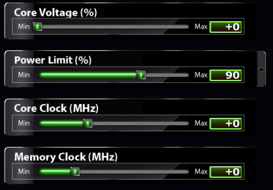

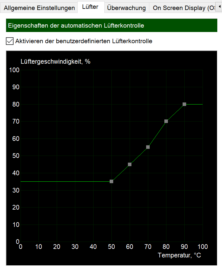

Viel sinnvoller als wild an Regelern zu spielen wäre es, einfach ein Framelimit zu setzen und Lüfterkurven entsprechend zu optimieren oder das Powerlimit zu begrenzen.

Versuch doch einfach mal das power Limit runter zu setzen und oder die Lüfterkurve anzupassen.
Mit ein paar Einstellungen bekommt man fast jede Karte leiser ohne viel Leistungsverlust in Kauf zu nehmen

Der Tip von @Sappen ist richtig, so mache ich es auch. Powerlimit im Afterburner auf
90 oder 80 und dann bei Bedarf noch eine Lüfterkurve einstellen, dann sollte Ruhe sein.

Ich konnte jetzt zumindest mal die AI Suite 3 von ASUS installieren. Diese hat früher wegen eines Bugs nie funktioniert unter Windows 10 64bit. Jetzt kann ich zumindest die Gehäuselüfter problemlos in Stufen von "silent" bis "Volllast" umschalten. Da diese selbst auf "Turbo" noch relativ leise sind, werde ich mal probieren, ob das die Grafikkarte etwas besser runterkühlt. Mit der Einstellung 80-90% Power in MSI Afterburner bleibt die Karte länger ruhig, irgendwann drehen aber auch dann die Lüfter voll hoch.

Probiere halt weiter runter zu gehen.
Musste bei ner inno3d mal auf 70 runtergehen damit es was gebracht hat

  • Lüfterkurve anpassen (ein bisschen Luft nach oben ist bestimmt)
