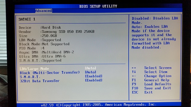

850EVO ohne AHCI betreiben?
Das liegt am NVidia Chipsatz, an dem können SSDs oft nur eine 1.5Gb/s Verbindung aushandel und dafür passen die Werte auch. Der AHCI Modus von NVidia Chipsätzen ist i.d.R. kein echter AHCI Modus, daher geht auch der Microsofttreiber der bei Windows dabei ist für diese dann nicht, sondern nur der NVidia Treiber und der unterstützt meines Wissens kein TRIM.

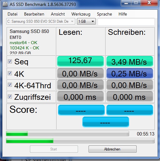

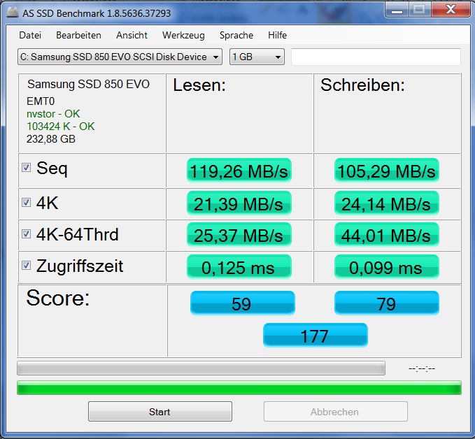

Bei AS SSD Benchmark sind die Werte sind auch nicht besser. Wo sieht man da, welcher Treiber benutzt wird und ob Schreibcache aktiv ist?

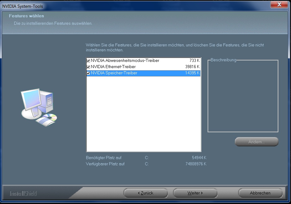

Der Treiber von Bummi hat bei AS SSD Benchmark oder Trim leider keiner Veränderung gebracht. Ich werde jetzt noch mal die letzten vom Hersteller verfügbaren Treiber (Windows Vista) installieren und gucken, ob es etwas bringt.

Heißt das, die SSDs laufen unter dem Chipsatz noch langsamer als die HDDs? Bei den HDDs hatte ich Werte über 150MB/s erreicht.
Der Treiber steht links oben: nvstor, das ist der von NVidia.
Extrem unwahrscheinlich, da NVidias Treiber alle zu alt sind und NVidia sích aus dem Chipsatzgeschäft zurückgezogen hat, bevor der TRIM Befehl überhaupt eingeführt wurde.

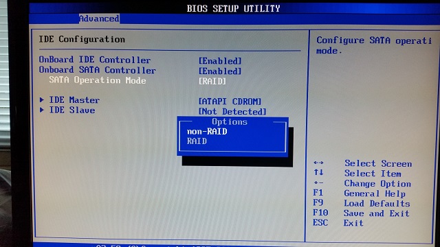

Ok also ich habe die Festplatte jetzt, wie vorher auch, auf NON-RAID stehen. Unter RAID lief sie gar nicht.

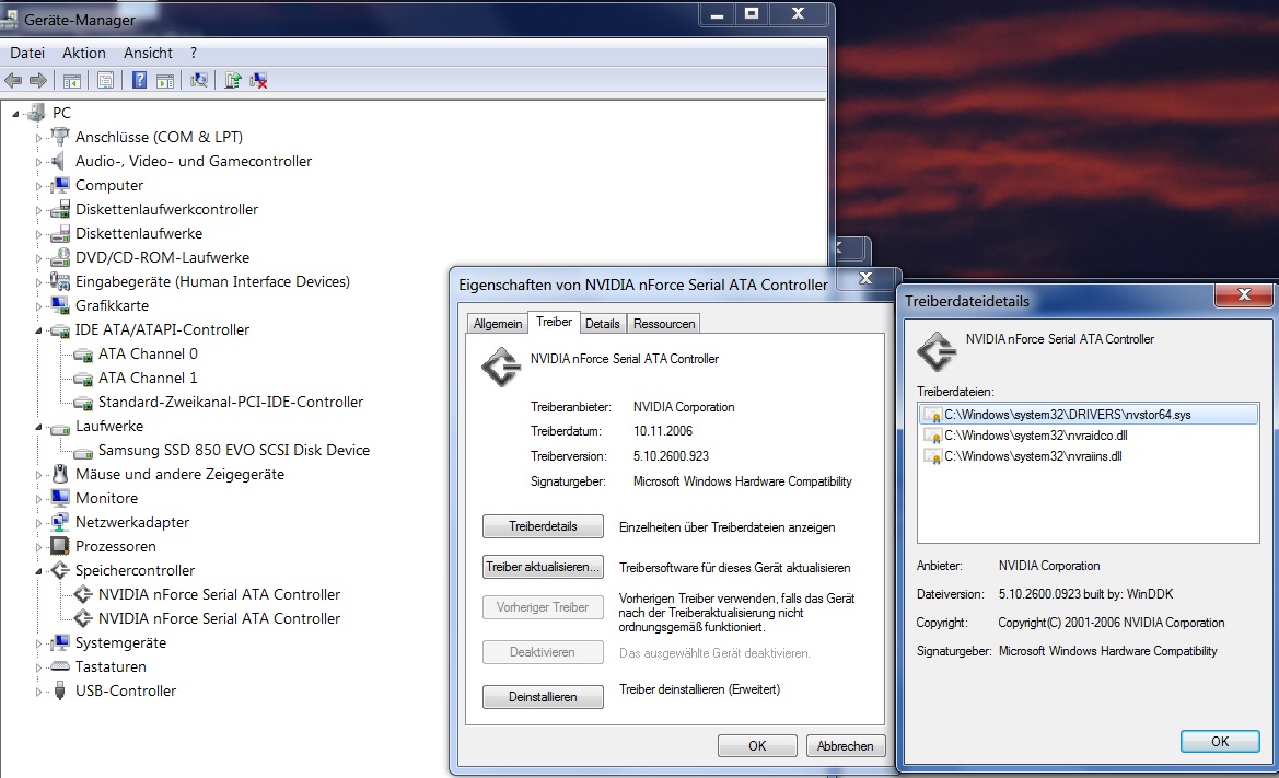

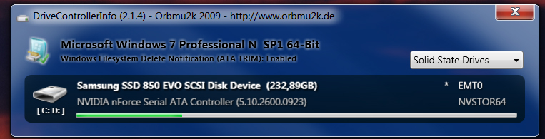

Schau mit Drive Controller Info welcher Treiber verwendet wird (poste ggf. den Screenschot), aber wenn Trimcheck sagt, dass TRIM nicht funktioniert und Du lange genug gewartet hast, dann wird auch nicht getrrimmt.

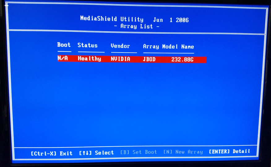

Damit die Platte auch i Raidmodus läuft, müssen a) die Treiber für den Controller installiert sein und b) musst Du die erst als Raidverbund definieren im Controller, als Span z.b. auch wenn es mit 1 Platte sinnlos ist, musste ich früher auch mal machen weil Ahci nur im Raidmodus ging
OK also den NVIDIA RAID driver ver:1.12 für RAID hatte ich schon vorher installiert. Wenn ich die Platte im RAID-Verbund definiere, lässt sich von ihr nicht mehr booten. Windows versucht zu booten, beim Windowssymbol hängt er dann kurz und startet neu und beim nächsten Boot startet Windows das Diagnosetool, kann aber keine Fehler beheben. Im RAID Setup steht dann Boot N/A. "SET BOOT" lässt sich im RAID-Modus Span oder Striping nicht auswählen. Müsste ich Windows neu installieren oder würde das auch nichts bringen?
Als SSD Treiber gibt DriverControllerInfo den NVidia-Treiber an.
Wieso willst Du den RAID Modus? Da steht doch auch, dass Booten damit nicht möglich zu sein scheint (N/A).
In der Hoffnung, den TRIM-Befehl vielleicht doch irgendwie zum laufen zu bekommen...

Im IDE-Modus habe ich ja jetzt alles durch und TRIMCheck meldet ja immer noch, dass Trim nicht aktiv sei. Bei mir gibt´s im BIOS ja nur den Modus RAID und non-RAID.

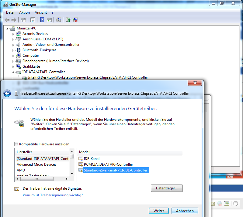

Und welchen Treiber nehme ich da? Konnte bei ASRock keinen nur für IDE finden.
Der PCIIDE ist schon bei Windows dabei. Du musst Du mal bei den vorhandenen Treiber nachschauen.

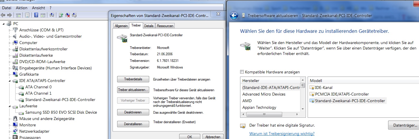

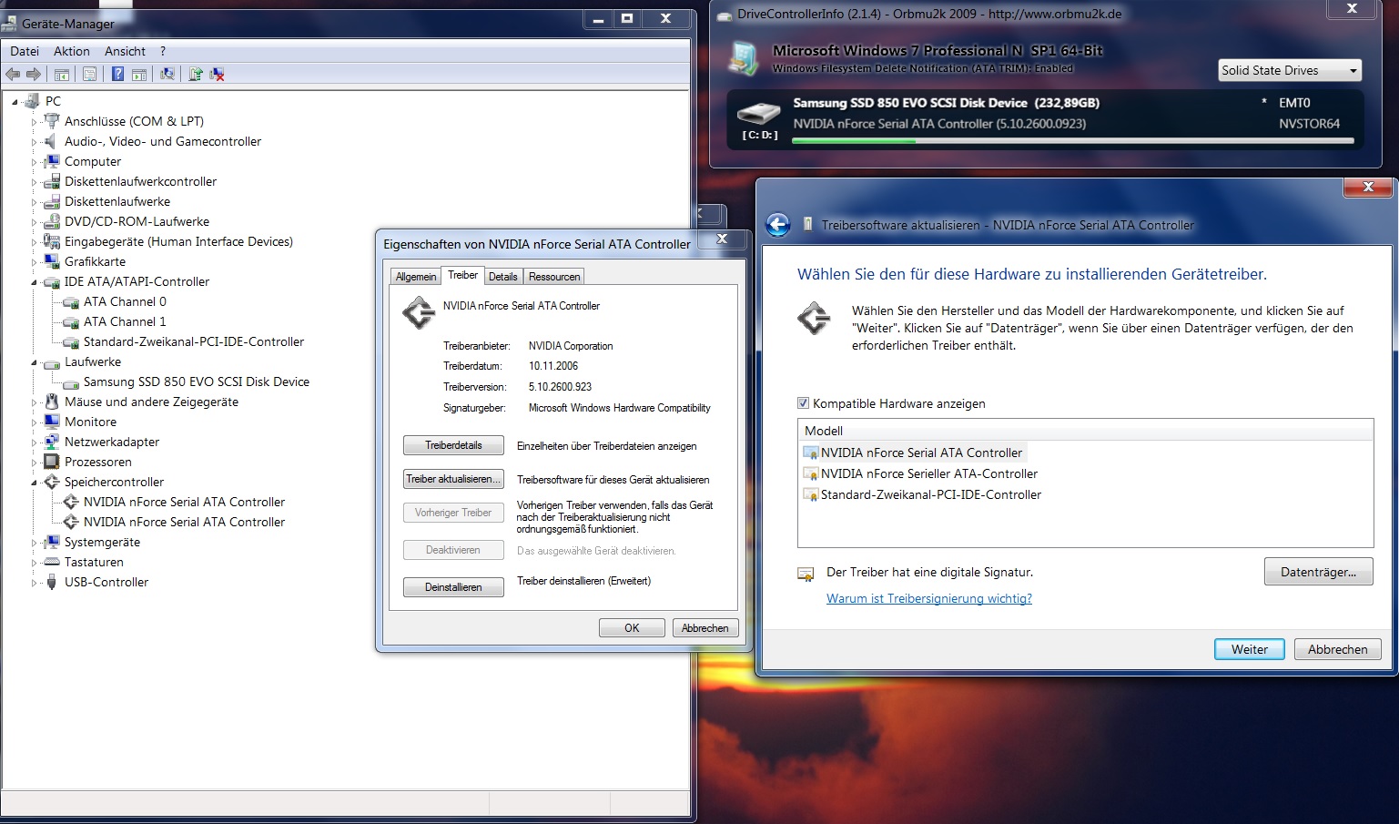

Also den "Standard-Zweikanal-PCI-IDE-Controller" auf "IDE-Kanal" ändern und den Wert auf 0 stellen? Die beiden ATA-Kanäle sind wohl die beiden IDE-Anschlüsse an meinem Board? Habe außer einem DVD-Brenner grad nix am PC angeschlossen.
Edit: Habe gerade noch mal AS SSD Benchmark laufen lassen. Die Schreibgeschwidigkeit ist nach Installation von paar Programmen stark eingebrochen. Sind das schon die Auswirkungen vom nicht aktiven TRIM-Befehl? Hab das Benchmark nach einer dreiviertel Stunde mal abgebrochen.

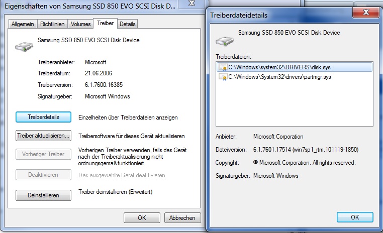

Der Standard-Zweikanal-PCI-IDE-Controller ist der PATA-Kontroller.
In Deinen Screenshots ist der untere Teil des Gerätemanagers nie sichtbar, dort findest Du aber wohl noch einen SCSI-Controller, der durch den NVidia-Treiber entstanden ist. Der Eintrag darunter müsste der SATA-Kontroller sein, um denn es hier geht.
Stimmt dort wird dann auch der selbe Treiber wie bei bei DriveControllerInfo angezeigt.

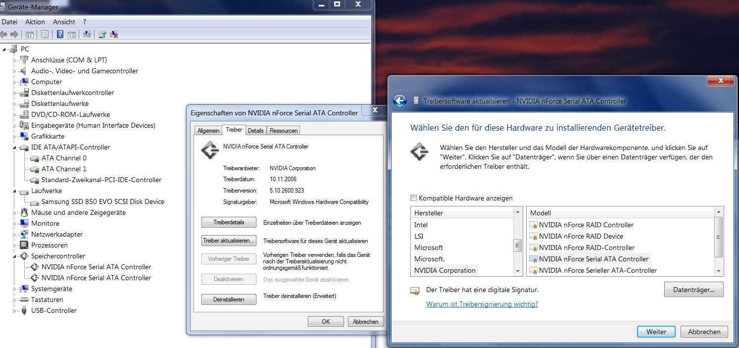

Also den ändere ich beim Chipsatz den Treiber von "NVIDIA nForce Serial ATA-Controller" zu Standard-Zweikanal-PCI-Controller?
Jetzt richtig?
