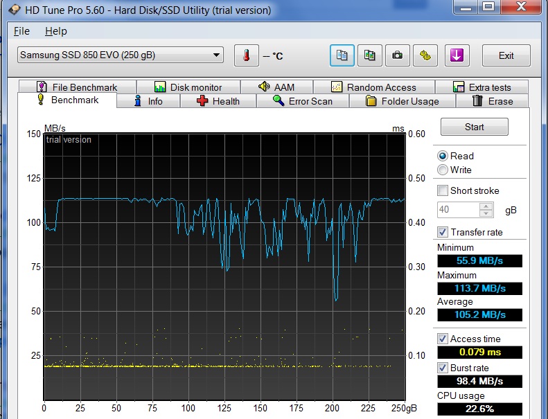

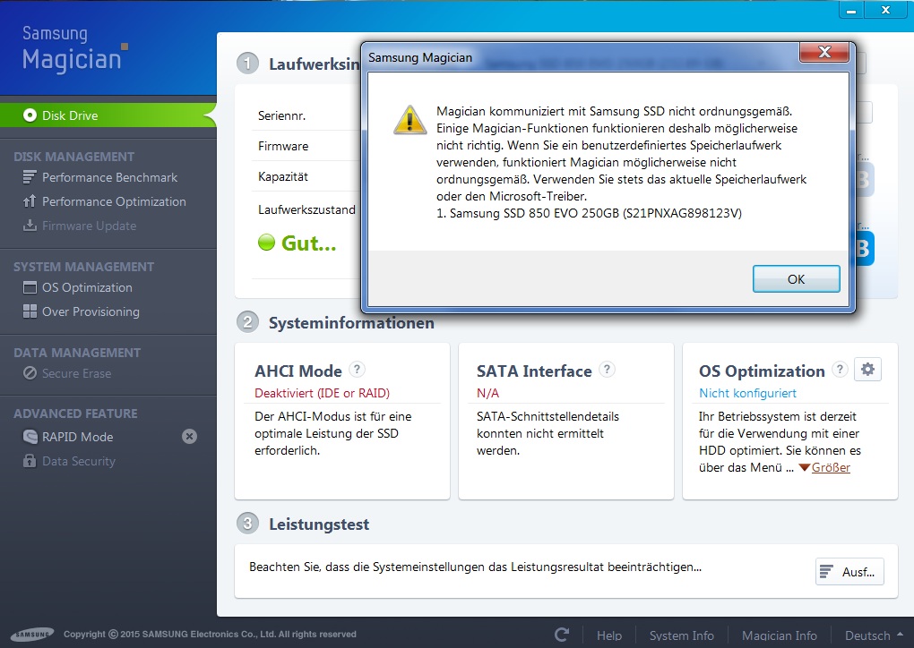

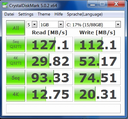

Nur 100MB Schreib/Lese an ASRock ALiveNF6G ohne AHCI
Ich habe auch mal eine 850Evo probeweise angeschlossen und darauf Win7 64bit installiert, da die vorherige Festplatte an meinem alten Zweit-PC den Geist aufgegeben hat.
Vorhandenes Mainboard ist das alte ASRock ALiveNF6G-DVI, welches ebenfalls kein AHCI, sondern nur IDE und RAID unterstürzt.
Nach Installation waren die Lese-und Scheibraten jedoch noch weit hinter der einer der vorher getesteten HDDs!
Woran kann das liegen? Ich erwarte unter SATA II keine Wunder aber zumindest schneller als eine HDD sollte die SSD doch sein und die SATAII-Transferraten ausnutzen können.
Würde es etwas bringen, die Festplatte auf RAID einzustellen und Windows neu zu installieren?

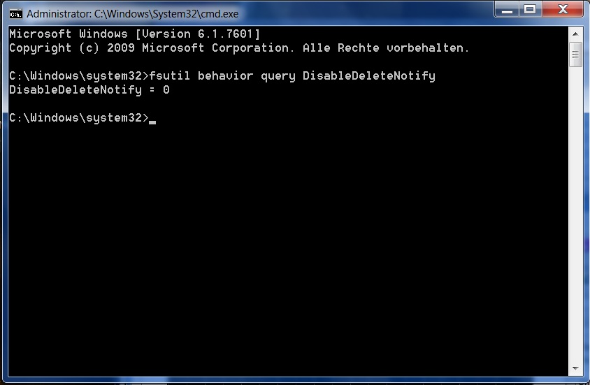

Trim-Befehl ist aktiviert.
Nicht unbedingt, dieser Befehl sagt nur aus, dass Windows den TRIM Befehl rausschickt aber ob dieser auch an der SSD ankommt ist eine andere Geschichte.
