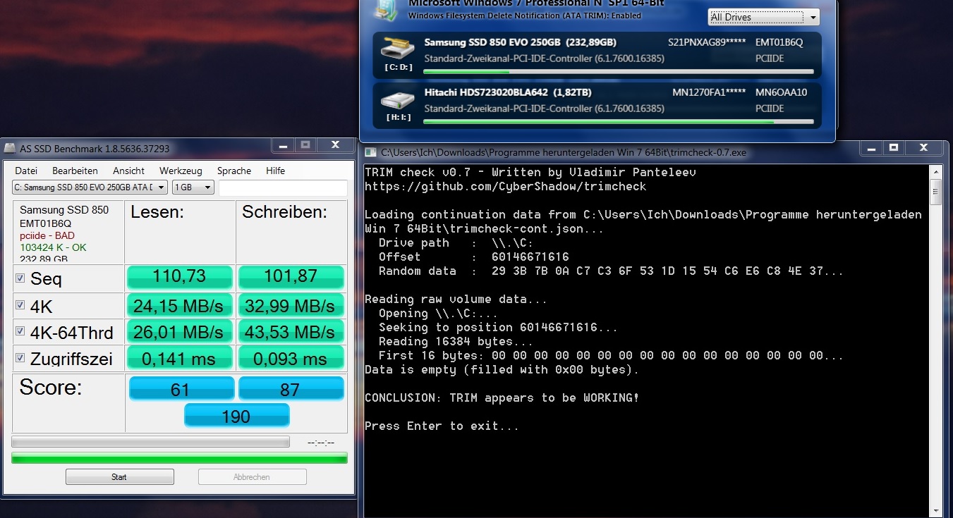

Ja, der NVIDIA macht definitiv kein Trim. Der Standard-Zweikanal-PCI-Controller sollte dann der Microsoft eigene Treiber (pciide) sein und Trim unterstützten; das sollte dann aber Trimcheck auch zeigen, wenn das Umstellen erfolgreich war und im AS SSD und DriveControllerInfo sollte dann auch der andere Treiber angezeigt werden.
Hurra es funktioniert! :)
SSD Benchmark zeigt jetzt auch wieder vernünftige Werte an. Dass AS SSD Benchmark jetzt pciide BAD anzeigt, ist nur die Folge daraus, dass die Festplatte im IDE-Modus läuft oder hat das sonst noch irgendeine Bedeutung?
Meine HDD-SATA-Festplatten laufen jetzt ja auch im IDE-Modus. Hat das irgewelchen Einfluss auf deren Betrieb?
Das BAD kommt nur, weil die SSD im IDE Modus läuft und generell ist eben der AHCI Modus zu bevorzugen, nur bedeutet das eben bei diesen NVidia Chipsätzen dann den Verzicht auf TRIM und daher muss man sich hier eben entscheiden und kann nicht einfach die generell Regel anwenden wonach AHCI immer besser ist.
Negative Einflüssen auf den Betrieb hat hier allenfalls das Fehlen von NCQ und kürzere maximale Zugriffslängen, aber das dürfte sich im Alltag nicht wirklich bemerkbar machen, zumal die SSD ja sowieso im Alltag die Performance aus den kurzen Zugriffszeiten und nicht so sehr aus der maximalen seq. Transferrate zieht, die bei den meist kurzen Zugriffen auf Windows Systemlaufwerke sowieso meist nocht erreicht wird. Lass es so und freue Dich an der SSD.
