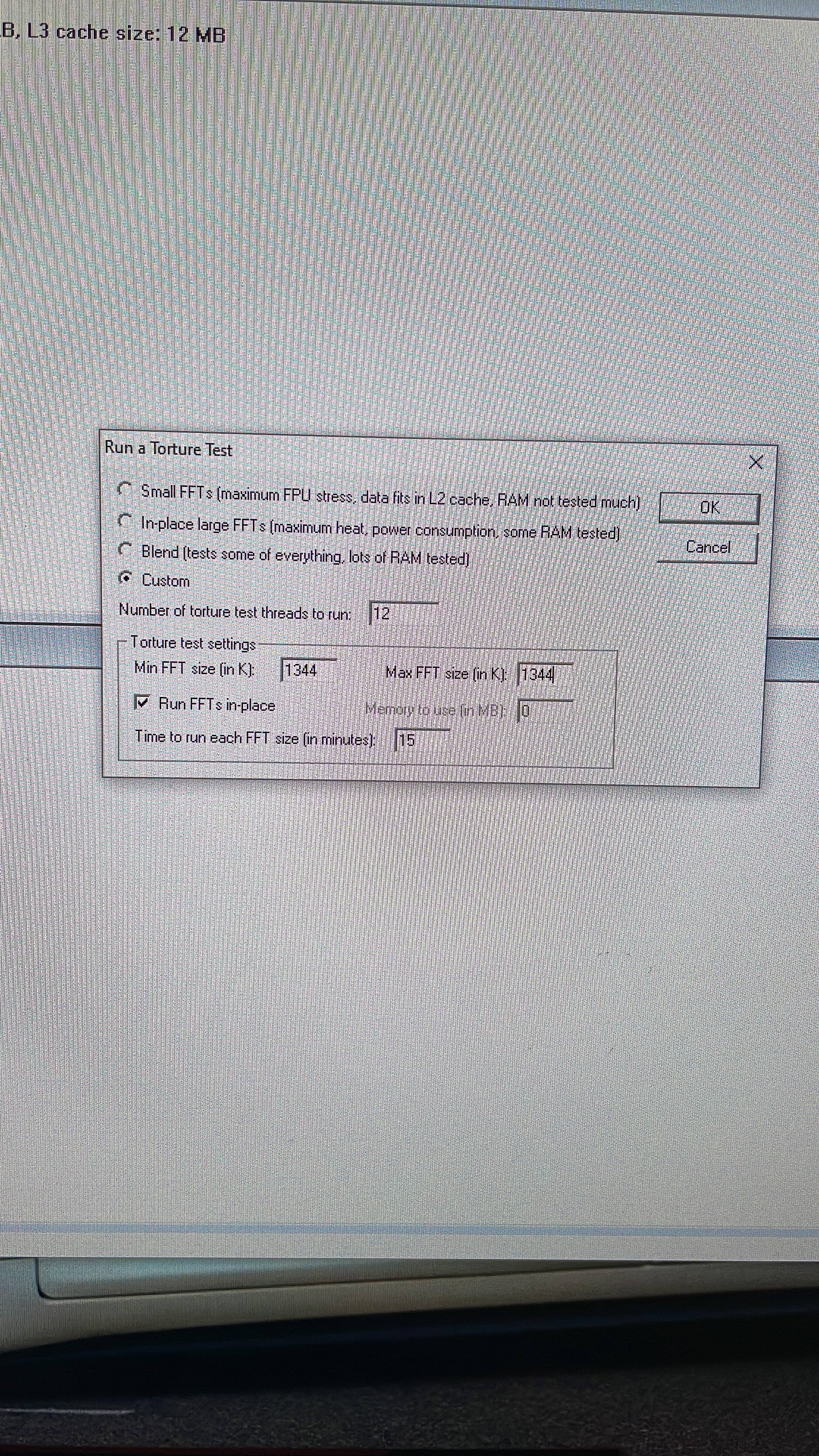

Mit welchen Settings nutzt Ihr Prime95?
Man kann da alles einstellen, ich kann den Test auch so einstellen das ich trotz 100 % CPU Last viel viel geringere Temps habe als z. B. mit dem Max Heat.
Da haste dann je nach Einstellung Temperaturunterschiede von 20 bis 30 Grad.

Und du bist sicher, dass dein Kollege "exakt" die gleichen Einstellungen hat? Ich würde behaupten: nur 60 Grad unter AVX Prime mit einem 8700k ist unmöglich, wenn er "laufen darf".
Zum Thema "laufen darf":
Sind dir (und deinem Kollegen) Begriffe wie AVX-Offset, Short Term und Long Term Power Limit bekannt?
Es geht noch weiter:
Gleiche Windows-Energieeinstellungen?
Um eure PERFORMANCE zu vergleichen, lasst doch einfach mal beide Cinebench R20/R23 laufen und vergleicht die Ergebnisse. Erst dann würde ich wieder nach Fehlern auf deiner Seite suchen.
