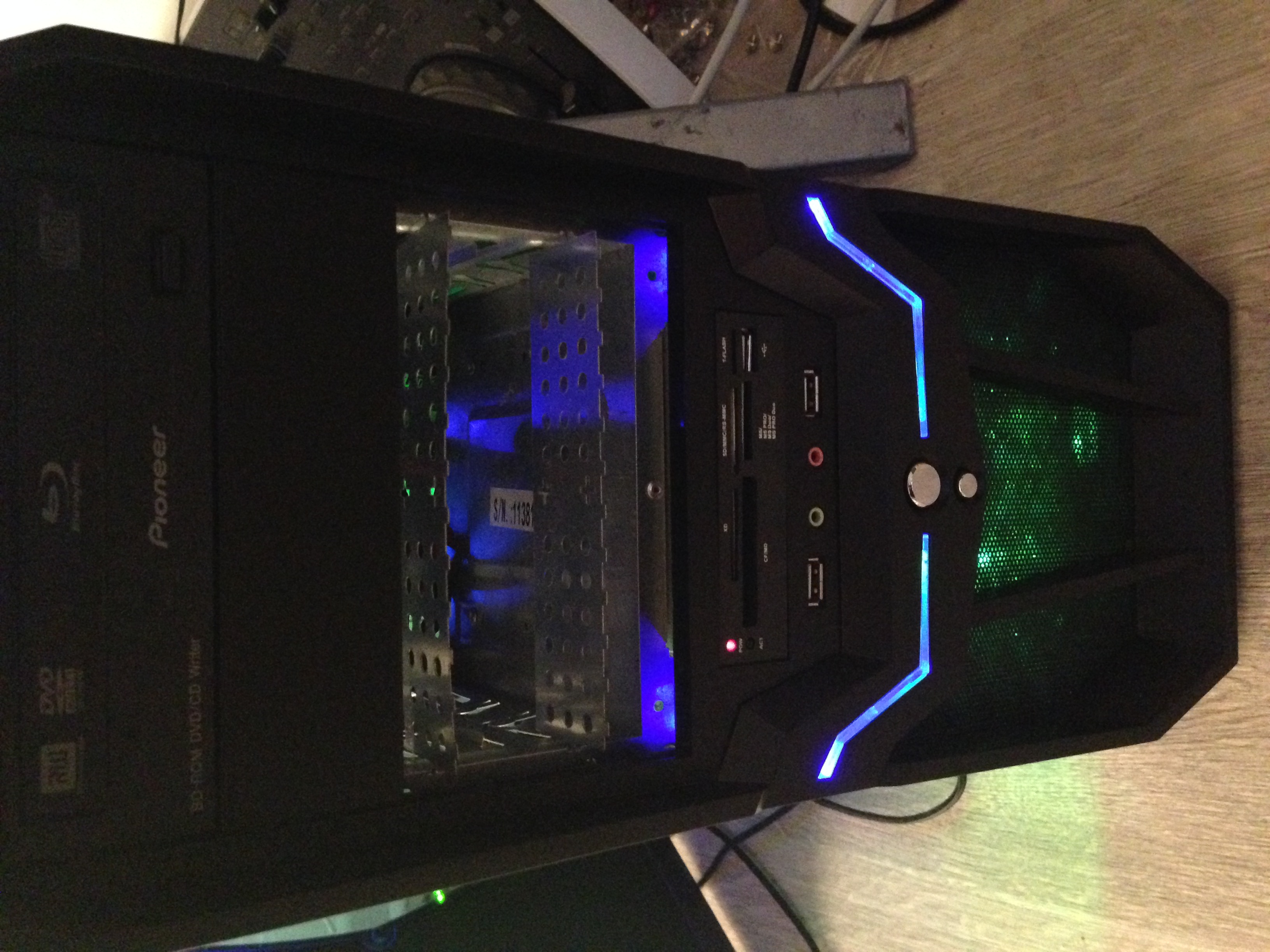

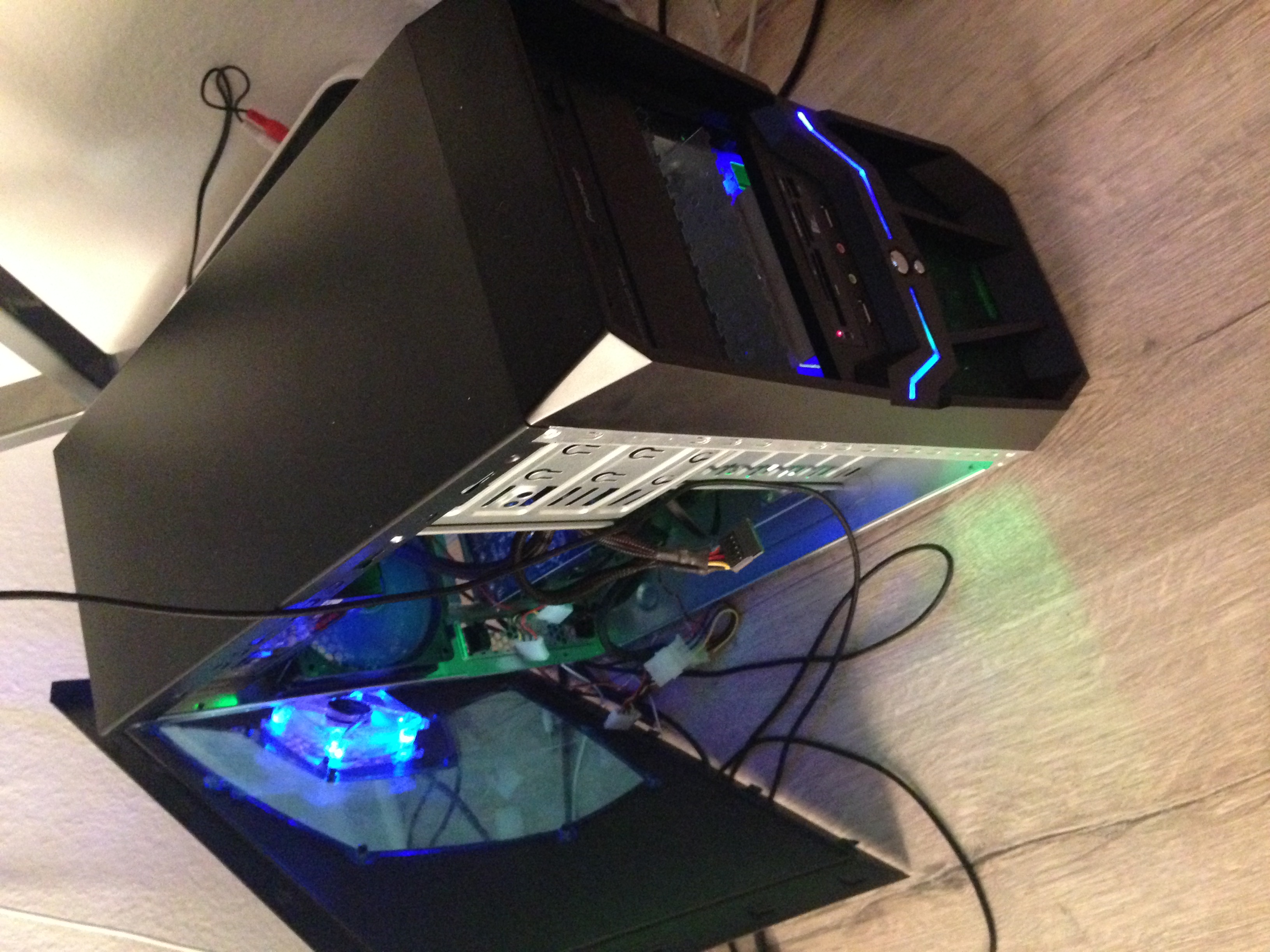

Hier mal Bilder von meinem Gehäuse:
Den hinteren Lüfter habe ich bereits umgedreht. Vorne saugt jetzt rein und hinten bläst er raus.

"Top-Blower" haben halt den Vorteil die Spannungswandler und Chipsatzkühler und RAM mit anzublasen, also mit zu kühlen, wohingegen ein Tower-Kühler darüber hinweg bläst. Der Grand Kama Cross 2 ist auch ein Top-Blower, aber gebaut wie ein verbogener doppelter Tower-Kühler, damit hat man IMHO. das beste beider Bauarten vereint. Der Grand Kama Cross 3 ist wahrscheinlich sogar noch leistungsfähiger, weil man 2 seiner Heatpipes gegen größere mit 8mm getauscht hat. Aber er hat seitlich oben und unten zwei dreieck-förmige Öffnungen unter dem Lüfter, die man vielleicht abdecken sollte, damit der gesamte Luftstrom vom Lüfter auch durch die Kühler geht.
Übrigens kannst auf den Lüfter im Seitenteil wohl verzichten, und stattdessen einen Lufttunnel durch das Seitenteil direkt auf den CPU-Lüfter installieren. Seitenteil wo Lüfter ist ggf. ausschneiden mit Loch 140x140mm. Den Lufttunnel könnte man auch aus lackiertem Karton basteln. Dann saugt der CPU-Lüfter Frischluft mit Raumtemperatur an, und das bringt nochmals ein paar °C niedrigere Temperaturen.
