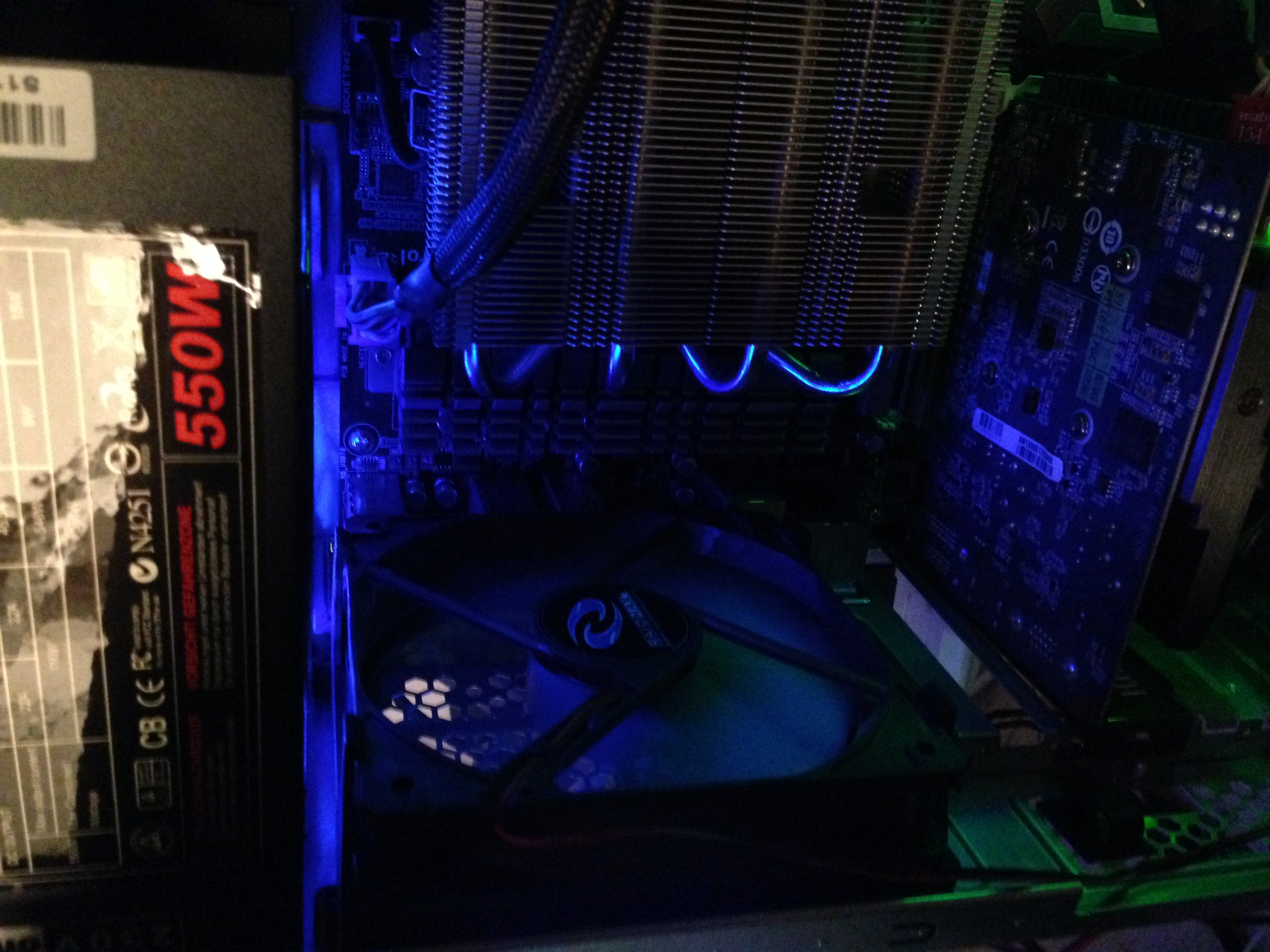

kannst du ein Foto des Kühlers nachreichen?
Hast du beim "Runtertakten" auch die Spannung reduziert?
Ein Bild vom Kühler wäre in der Tat nicht schlecht. Vielleicht mehrere, die auch den gesamten Aufbau zeigen.
Eventuell reicht es, die Wärmeleitpaste zu erneuern oder die Gehäusekühlung zu optimieren. Damit kämst du recht günstig weg.
Auch die Spannung, ja.

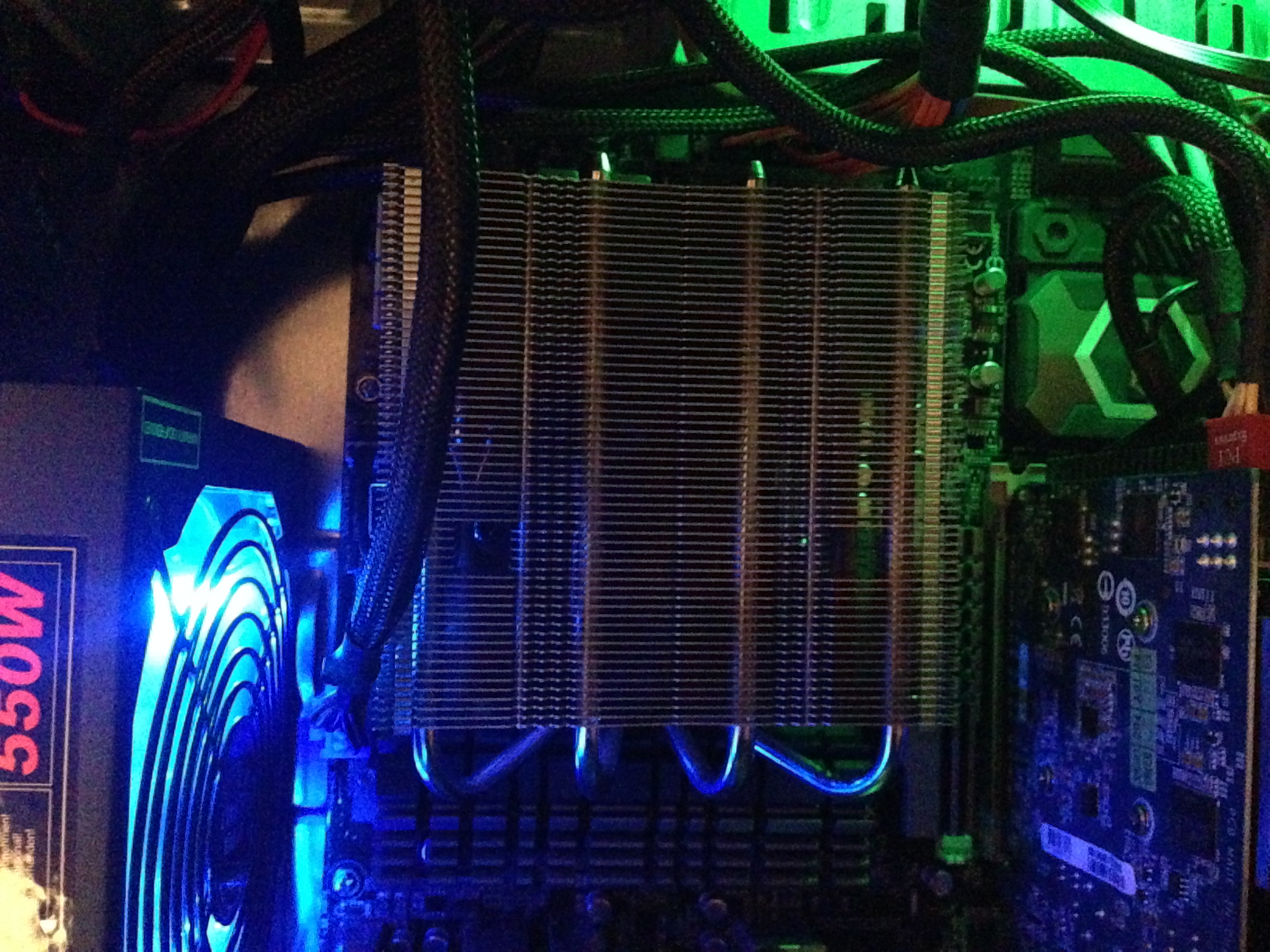

Fotos kommen gleich.
Unter den Rippen des CPU Kühlers ist noch ein Lüfter.
Sehe ich es richtig, dass der Lüfter vom Mainboard durch den Kühler wegbläst?
Ein Noctua L12?

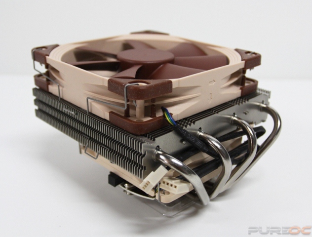

Aber da ist noch der untere Lüfter (92mm?) vorhanden? Wenn oben Platz ist, könntest entsprechend einen 120mm-Lüfter auf den Kühler packen. Ob der untere dann noch notwendig ist, wird man sehen, weil auch ohne ihn steigt die Leistung deutlich an, hier zu sehen.
Und der hintere Gehäuselüfter ist auch ungewöhnlich montiert, weil er hinein bläst. Ist das sinnvoll? Gibt's noch andere Lüfter? Wie rum sind die angebracht?

Ja, das ist er! Der untere Lüfter ist vorhanden und verbaut. Scheint aber nicht annähernd zu reichen.
Das Foto ist sehr ungünstig geschossen. Der Lüfter ist dennoch eindeutig schlecht montiert. Entweder bläst er durch den Kühler durch und vom Board weg oder er saugt durch den Kühler Luft an und bläst sie gegen das Board. Beides ist nicht optimal. Besser wäre es, den Lüfter durch den Kühler auf das Board blasen zu lassen.

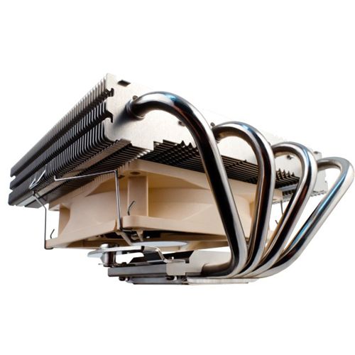

Und beide auf das Board blasen lassen?
Der Lüfter ist deswegen standardmäßig unten montiert, damit der Kühler höhenmäßig auch in kompakte Gehäuse passt.
Noctua schreibt dazu folgendes:
"Der NH-L12 ist ein leiser Low-Profile Kühler, der für die Verwendung in kompakten Gehäusen und HTPC-Umgebungen entwickelt wurde. Der Kühler verfügt über eine in seiner Klasse hervorragende Kühlleistung, ist jedoch nicht für Overclocking geeignet und sollte auf Prozessoren mit mehr als 95W TDP (Thermal Design Power) nur mit Vorsicht eingesetzt werden. Bitte konsultieren Sie unsere CPU Kompatibilitätsliste und TDP-Richtlinien, um zu überprüfen, ob der NH-L12 für Ihre CPU geeignet ist. "
Der FX-9550 hat eine TDP von 220 W.
Ein zusätzlicher 12er Lüfter oben würde die Kühlleistung sicherlich erhöhen. Aber ob das ausreicht, um den FX-9550 akzeptabel zu kühlen...
