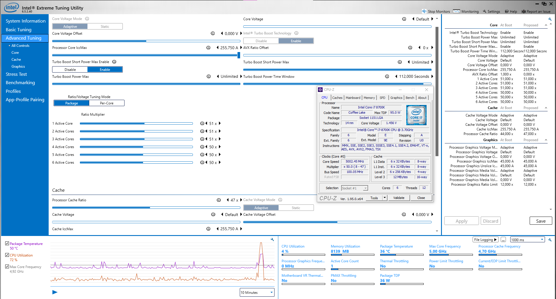

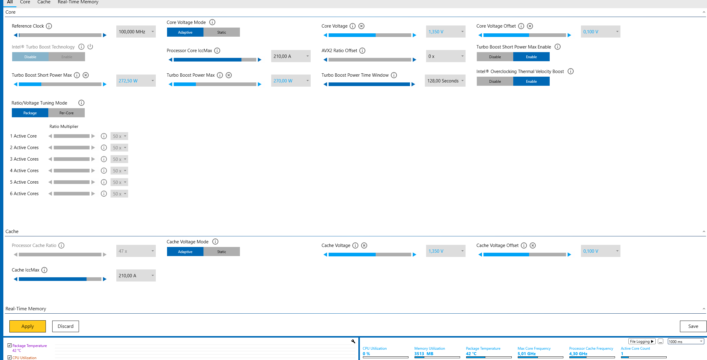

Hier mal noch ein XTU Screen:
Wenn ich den XTU Bench nutze sehe ich thermal throtteling beim Mainboard und gelegentlich bei der CPU, dabei ist diese immer unter 60 Grad, ich werde aus dem System nicht mehr schlau.
