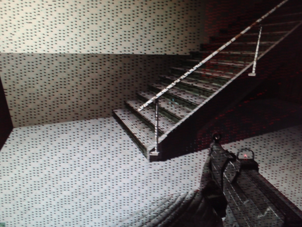

Ich habe mittlerweile auch Grafikfehler mit meiner 88gts g92.
Temperatur unter Last bei 82°, Lüfter bei 30%.
Bei Fear und AoE3 kommen dann Artefakte wie auf dem Screenshot zu sehen ist und der Rechner schmiert ab.
Sachen wie Furmark, 3dmark 06 & Vantage und Crysis hält er aber komischerweise stundenlang aus.
Ab 50% Fan-Speed erscheinen die Fehler in besagten Spielen dann nicht mehr.
Der Rechner ist innen sehr sauber, am Staub kann es nicht liegen.
Ich überlege mir schon, mal einen anderen Lüfter zu bestellen.
kannst dir ja mal durch lesen oben was da steht solteste zu schnellen lösungen kommen!
Entweder:
zu hoch getaktet
zu hohe einstellungen
zu wenig Lüfter % an drehzahl
das definitiv dein Grund ändere was dran und es geht wieder!
Anderer Lüfter hmm kann sich lohnen muss aber nicht kommt so oder so nen Lüfter drauf der seine gewisse drehzahl haben muss, wenn hol dir ne Wakü haste mehr von im Silent !
Der Rest liegt an dir, wie du was Hand habst viel erfolg.
MFG
