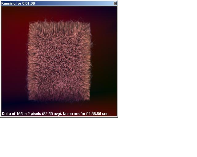

hallo zusammen.
bei meiner Zotac 8800 GTS (G92) scheint etwas nicht 100% zu passen.
wollte mal einen artefact test mit dem ATItool durchlaufen lassen aber nach 4-6sekunden gibts es immer an der selben stelle ein artefactfehler. der ist zwar nicht groß aber nicht wegzubekommen.
ist die grafikkarte somit defekt? belüftung im gehäuse ist optimal die temps absolut im rahmen somit scheidet das wohl aus.
im anhang is mal nen bild.
hat einer ne idee?

Was sind den die Temperaturen deiner GPU?
Vieleicht einmal Karte ausbauen und entstauben ?
In deiner Sig steht ne ATI Karte, wurde das System neu installiert oder hast du den alten Treiber einfach nur deinstalliert?
karte ist nagelneu (vorgestern eingetroffen).
temps sind ok nach der belastung nun core 70°C umgebung 55°C

diese gelben Punkte erscheinen auch regelmäßig bei mir in diesem Test, die Karte läuft aber soweit ich das beurteilen kann ohne Probleme (Crysis etc.). Ich habe nur die EVGA 8800GT SC, wenns bei dir sonst keine Probleme macht ist alles ok.
das ist mal gut zu lesen. bisher habe ich in spielen auch keine probleme feststellen können. dennoch bin ich diesbezüglich etwas beunruhigt. kann das eventuell nen bug sein bezüglich der 8800er karten mit dem atitool? immerhin ist die stableversion von 2006?
ich probier mal die aktuelle beta nochmal.

mit der betaversion tritt der fehler nach wie vor auf (man sieht den gelben punkt) aber es wird kein artefactfehler mehr angezeigt?!
Naja bei Find max core ist das logisch. Das wird bei jeder Karte so aussehen!
jetzt ist mir noch eine unregelmäßigkeit aufgefallen.
wieso steht dort oben ein (viel zu hoher) core clock obwohl unten der standardwert von 650 steht?
kann es eventuell daran liegen?
Schnitzel_12000 schrieb:
Lad dir mal GPU-Z runter.Das sollte auf jeden Fall die richtigen Taktraten auslesen.
jop da stehts wieder so wies sein sollte (650)
die fehler werden nun wieder als artefactfehler erkannt und der test startet immer wieder neu. ich weiss nich mehr weiter :freak:
