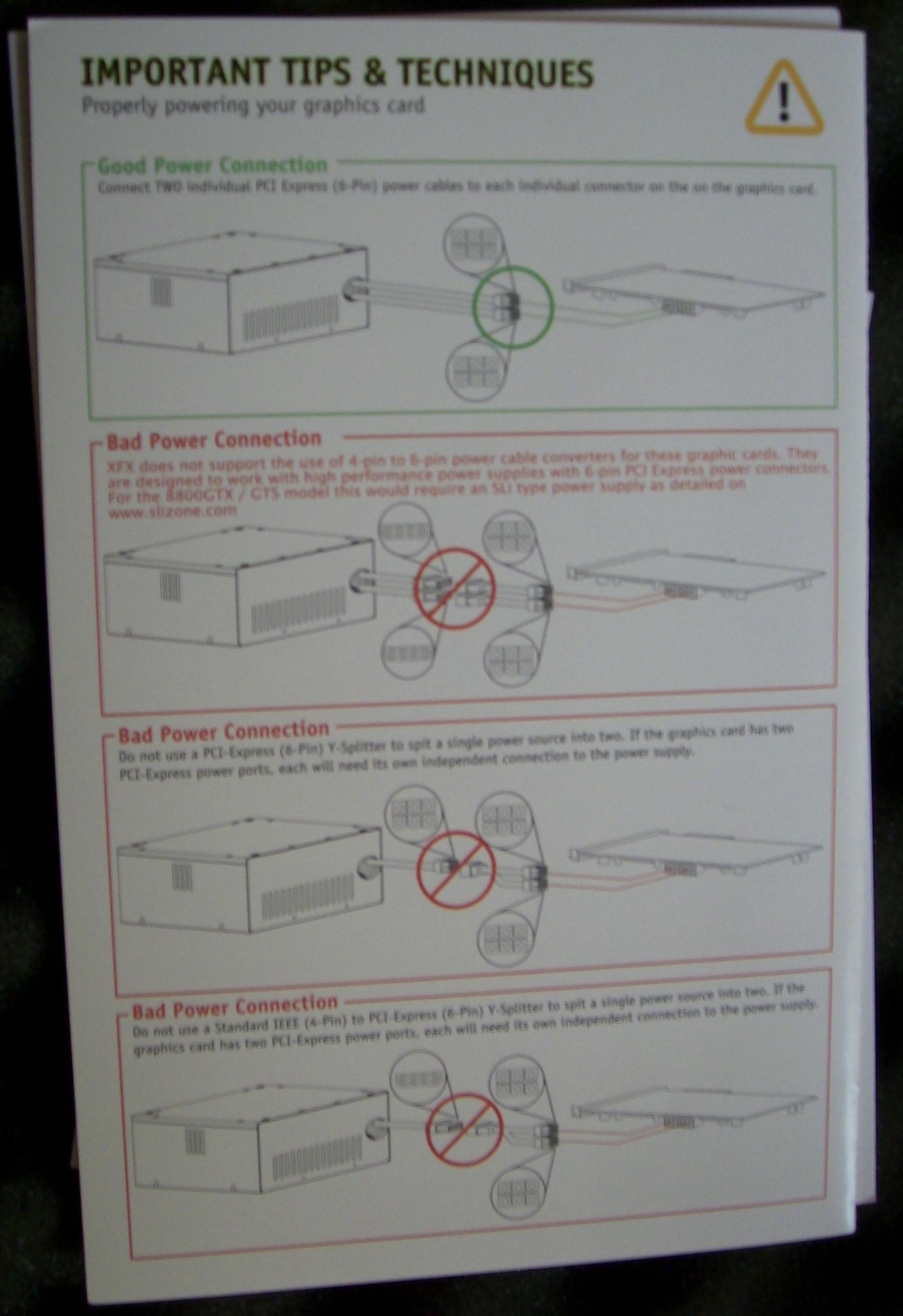

Ich habe die selbe Graka von XFX und da liegt extra ein Hinweis bei das die Stromstecker unbedingt einzeln sein sollen und nicht zusammen an einem Strang.
hmm versteh ich nicht ! in der anleitung steht das man einen "nur" PCIe stecker verwenden soll und keine zusammen (adapteretn) molex stecker oder ähnliches!
edit: denke du meinst das;)
Also bei meinem Netzteil war zusätzlich noch ein einzelner 6er Stecker bei
Ich hoffe man kann es erkennen.

GrimTar schrieb:
Richtig!!!
Ich denke der Threadersteller hat ein 525 W Enermax Modu82+?!
Wie kann es dann passieren das man die Graka nur über einen Strang anlegt? Hallo? Wozu sind denn bitte die beiden PCIe Stromkabel?
Also bitte die beiden dran und es wird laufen...
