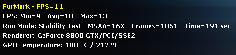

Ich hab auch ne XFX 8800GTX 600M (die übertaktete) und habe genau dieselben Fehler wie ihr: Random Freezes in (fast) allen Spielen, hauptsächlich in Source Games oder UE3 Games wie UT3, Bioshock und Mass Effect. Ich benutze Windows XP 32bit
Das Spiel hängt sich auf, das Bild freezed und Sound fängt an zu stottern oder wiederholt sich die ganze Zeit. Bei den Source Games kommt dann ein Black Screen gefolgt von einem blinkenden Cursor oben Links.
Könnte es daran liegen, dass die Karte an einem dedizierten PCIe-6pin-Stromkabel hängt und der zweite Anschluss über 2*4pin-->PCIe-6pin per Adapter angeschlossen ist (was XFX nicht unterstützt)? Wird die Karte evtl zu heiss (OSD geht nicht mit Rivatuner). Oder ists wirklich nur ein Treiberproblem?
EDIT: im Anhang der Stability Test: schon nach rund 3min steigt die Temp auf 100°C an, Lüfter drehen auf 100%. Gefreezed bis dahin aber nicht...
EDIT2: Ein Treiber-Rollback auf 169.21 hat nichts gebracht...

Ja 100°C ist schon ein wenig viel... vielleicht ein Staub-Problem? Zu wenig Frischluft im Gehäuse?
Vielleicht ist ihr das dann doch ein bisschen zu warm...
