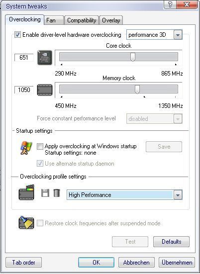

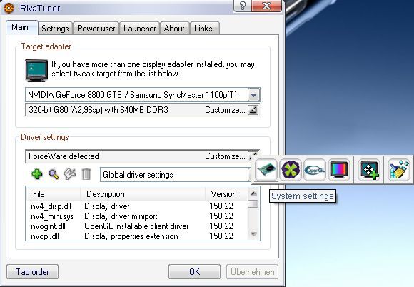

Zur Erklärung
Bild 1: Bei Forceware detected rechts klicken dann auf das Symbo der GraKa.
Bild 2: Haken bei enable und die Taktrate einstellen
Aber nicht sofort auf 650/1050 sondern dich langsam rantasten.
Viele denken immer das man sofort das einstellen kann.
Kann man schon nur du kannst Pech haben das nachher garnichts mehr geht.
Ich hab das so pö a pö innerhalb von ner Woche die Grenzen gefunden.
Zwischendurch immer wieder benchmark und so gezockt
Später kannst du unten verschiedene Einstellungen Speicher, die du dann vor den Spielen aktivieren kannst.
