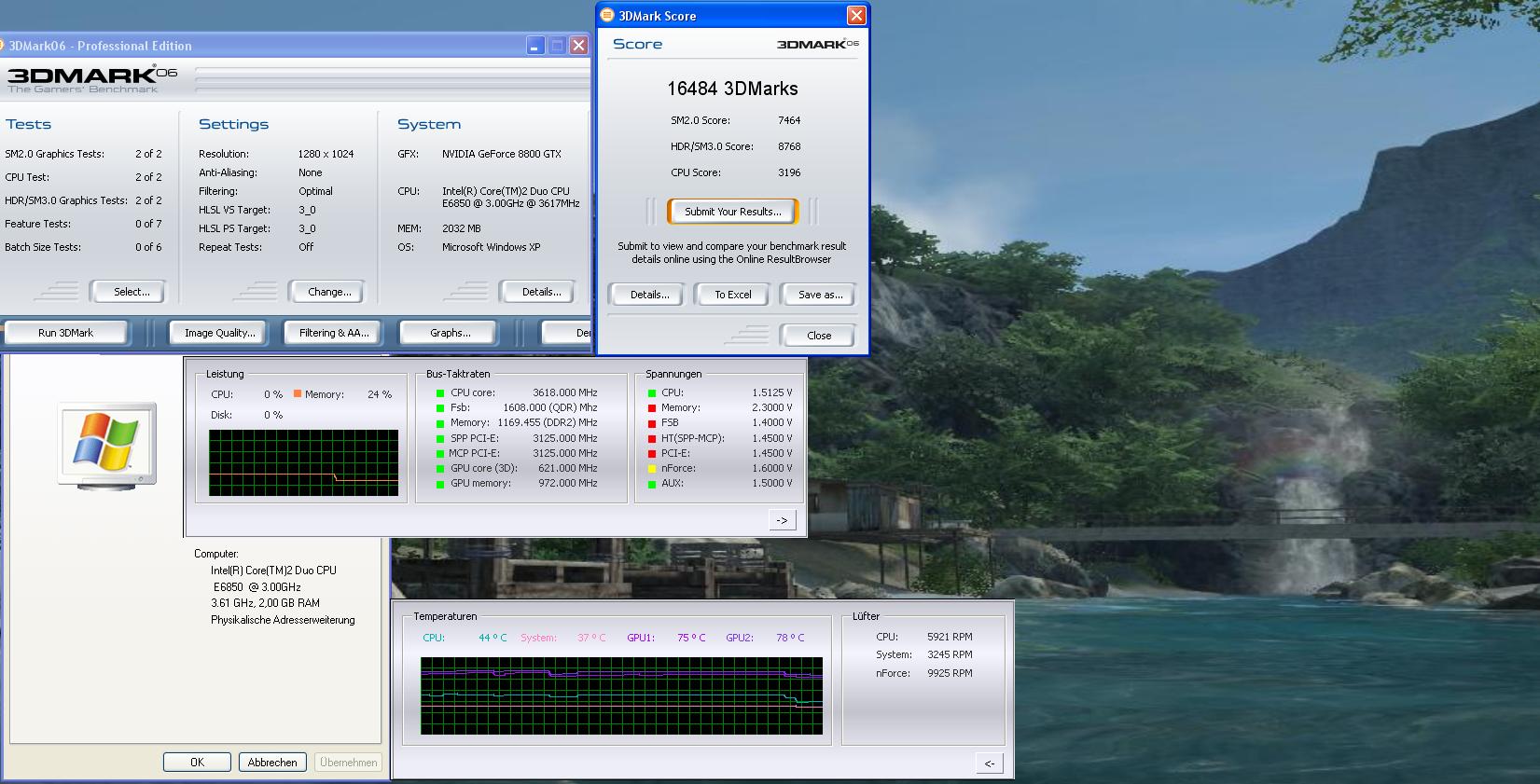

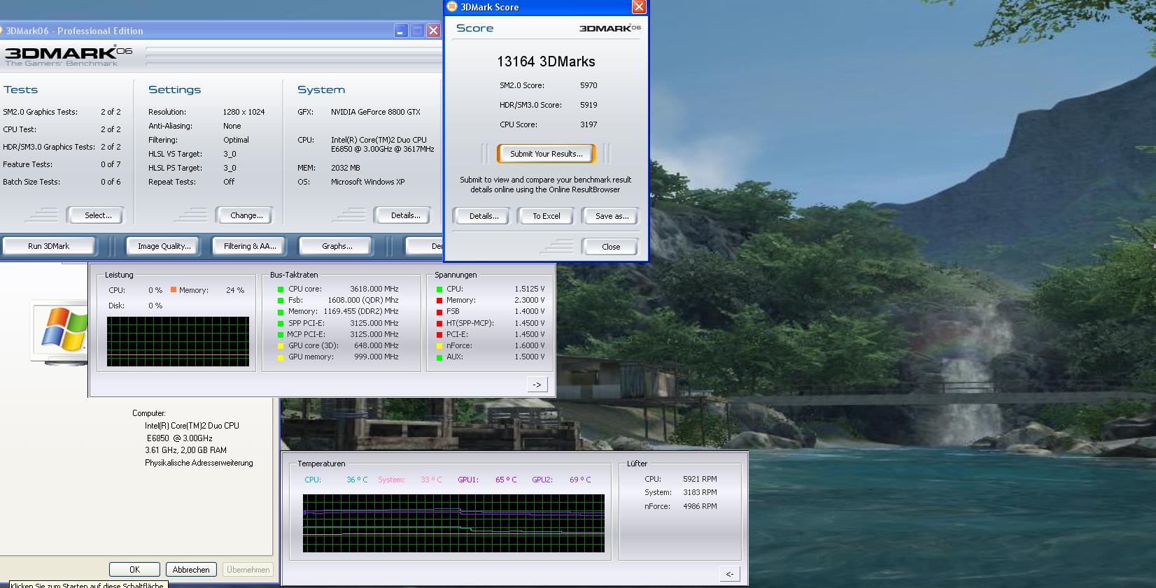

Ich z.B habe am Shader nicht gedreht, "nur" den PCIE-Bus um 25 % von 2500 auf 3125 MHz hochgezogen, mehr lässt mein Board nicht zu. Im 3DMark06 brachten folgende GPU-Einstellungen mit CPU 3,6 GHz (siehe Volteinstellung) folgende Ergebnisse:
576 900 3DM06: 16246
597 918 " 16328
621 972 " 16484
648 999 " 13164 (meiner Meinung nach ist hier mein System am Ende)
675 1008 " ? (Lief nicht bis zum Ende)
Unter 4,0 GHz CPU kam ich auf knapp 18000 3DM06 Punkte (musste dabei nur die CPU-Spannung erhöhen.
Denke unsere Karten sind halt irgendwann mal am Leistungsende angelangt und wir können foh sein, dass es uns diese nicht um die Ohren haut :-)
Hier die Anlagen:
Wie du siehst, kannst du getrost deine GPU wieder etwas runterfahren, bringt nun nicht wirklich den wahren Hype. Für Rekorde sicher gut, für den Alltag eher nicht.
