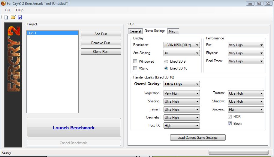

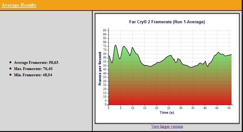

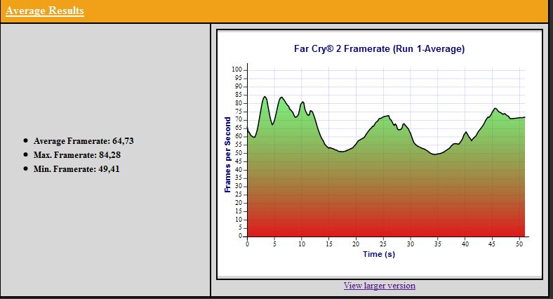

Hi,
manche haben hier nach Beweisen geschrien, dass Oc doch etwas bringt.
Ich habe mir kurz die Mühe gemacht und einmal mit und ohne OC gebencht.
Das Resultat für FC2 mit den alltagstauglicher Taktung 621/1566/1044 sind 10,4%.
Das ist nicht die Welt, aber immerhin verlängert es noch die Verweildauer meiner
GTX'sen bei mir.
Zum Benchen geht noch mehr, aber mich interresiert nur die Alltagtauglichkeit.
Greez

ja geil! wenn ich mir FC2 mal holen sollte, dann hält meine karte ja immernoch lange (ATi kriegt mich nicht zum kauf:D)
edit: sehe sogar alles auf DX10, wahnsinn min frames nur 50, bei 4xAA
