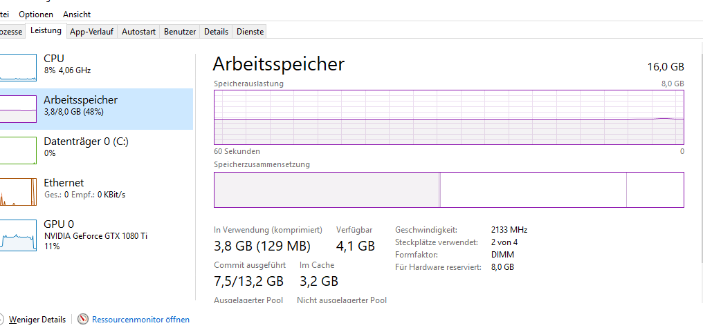

Hallo Leute,
ich habe folgendes Problem:

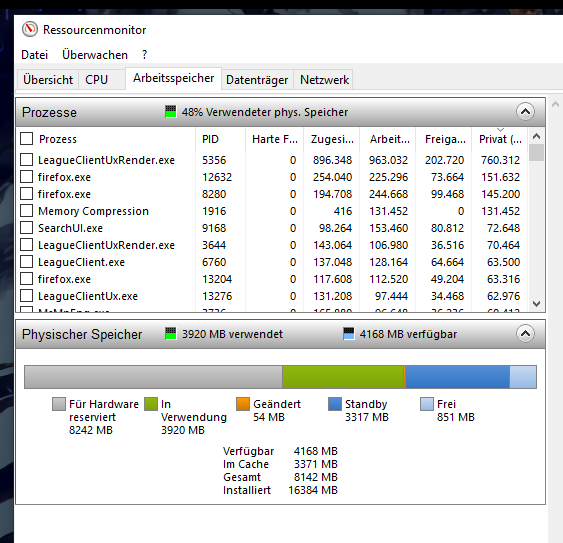

Ich habe in meinem System 16gb RAM verbaut. Seit neustem (habe den PC auseinander und wieder zusammengebaut) wird im Bios (egal in welchem CHannel ich die beidem Ramslots einbaue) nur 8gb detektiert. Die einzelnen Module funktionieren wenn man sie alleine einbaut. WEnngleich im Bios 8gb steht, steht in CPUz 16gb, im Arbeitsspeicher 16bg installier und 8gb verfügbar und im Ressourcenmonitor 8 gb verfügbar und 8gb reserviert. Wie kann man den Fehler beheben ich komme irgendwie auf garkeine Lösung
Mein System ist Windows 10 64bit
b450 gaming pro carbon ac von msi, ryzen 7 2700x, gskill aegis 16gb ddr4-3000

wie gesagt die 16 gb werden im ressourcenmonitor erkannt sie stecken also drin
die cpu läuft zwar heisser als andere aber sonst alles ok
und ja sie stecken in den vorgesehenen slots

Du hast ein Hardwareproblem, daran zu erkennen dass bereits das UEFI nicht den vollen RAM adressieren kann. Es ist unmöglich dieses Problem mit Software zu beheben.
Dass CPU-Z den RAM erkennt und Windows teilweise auch ist ein Zeichen dass der RAM nicht mit allen Pins korrekt angebunden ist. Zum Daten auslesen braucht man nämlich nur etwa 8 Pins (von 288). Um den RAM zu nutzen braucht man aber alle.
RAM Sockel auspusten (vorzugsweise ohne Spucke), Kontakte an den Modulen sauber machen (Wattestäbchen + Alkohol oder rot/blauer Radiergummi), sicherstellen dass der RAM richtig im Slot sitzt.
Wenns dann immer noch nicht geht zuerst die beiden Module einzeln in Slot A2 testen, danach einzeln nacheinander in A1, B1, B2.
Danach Rückmeldung geben welches Modul in welchem Slot geht/nicht geht.

Sorry das ich den alten Beitrag wieder auskrame aber dein Beitrag war Goldwert. Ich hatte zig Foren durchforstet und mich immer gefragt, warum 16GB angezeigt werden aber nur 8GB verwendet werden können. Alle Themenersteller haben immer darauf verwiesen, dass ja 16GB angezeigt werden. Dieser Meinung war ich auch. Durch die Erklärung mit den 8 Pins habe ich aber alles nochmal durchgeschaut und siehe da, es waren tatsächlich nicht alle Pins mit dem Mainboard vereint. Vielen Dank 🙏
