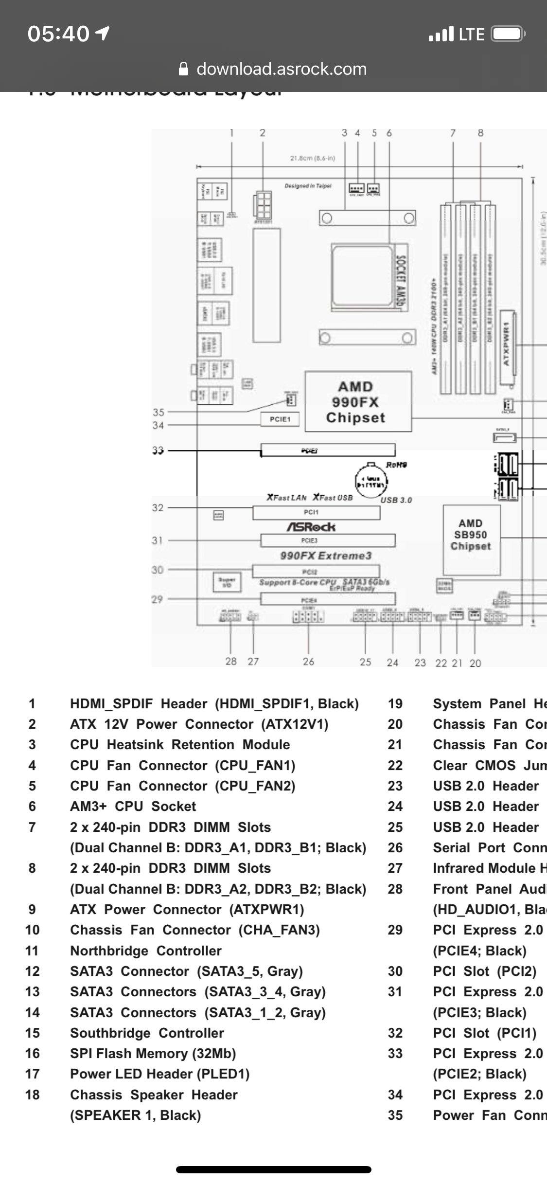

In welchen Slots steckt der RAM?
Du hast 4 Bänke, Single Channel bedeutet die beiden RAM stecken im gleichen Channel!
Ins Handbuch schauen und die RAM richtig stecken.

Die RAM Riegel sind im Slot A2 und B2 aber ich habe auch schon A1und B1 versucht war immernoch dasselbe. Ja ich habe im msconfig bei Start erweiterte Optionen dann maximalen Speicher geklickt. Ich versuche es mal später mit dem testen der einzelnen Riegel.

Speicher so installieren.
Also A2 und B2 bei nur 2 Modulen wie es im Handbuch steht.
