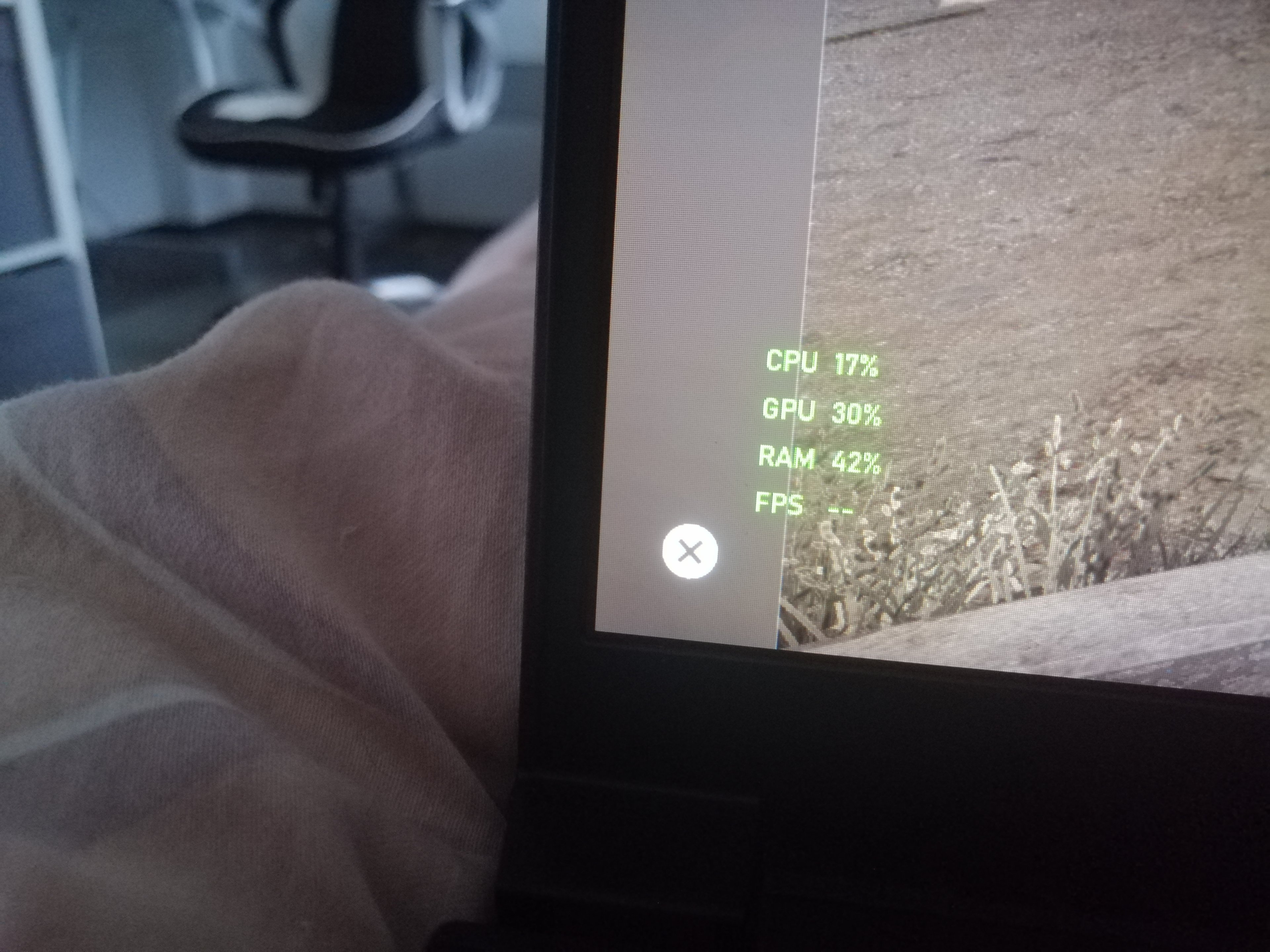

Meine CPu fängt wird extrem heiß und fängt an zu arbeiten obwohl es ein GPU lästiges Spiel ist 🤷ich spiele auf niedrigen settings ich kann 2-3min spielen aufeinmal wird mein Laptop extrem laut und es geht nichts mehr 🤷1-3fps wenn ich das Spiel Dan schließe wird mein Laptop auch wieder leise
Die Gründe dafür wurden Dir ja bereits erklärt.
Und wie hoch sind die Temperaturen jetzt zu welcher Zeit? Du wirst um die Installation der oben genannten Programme und etwas differenzierter Beschäftigung mit dem Thema nicht herum kommen.

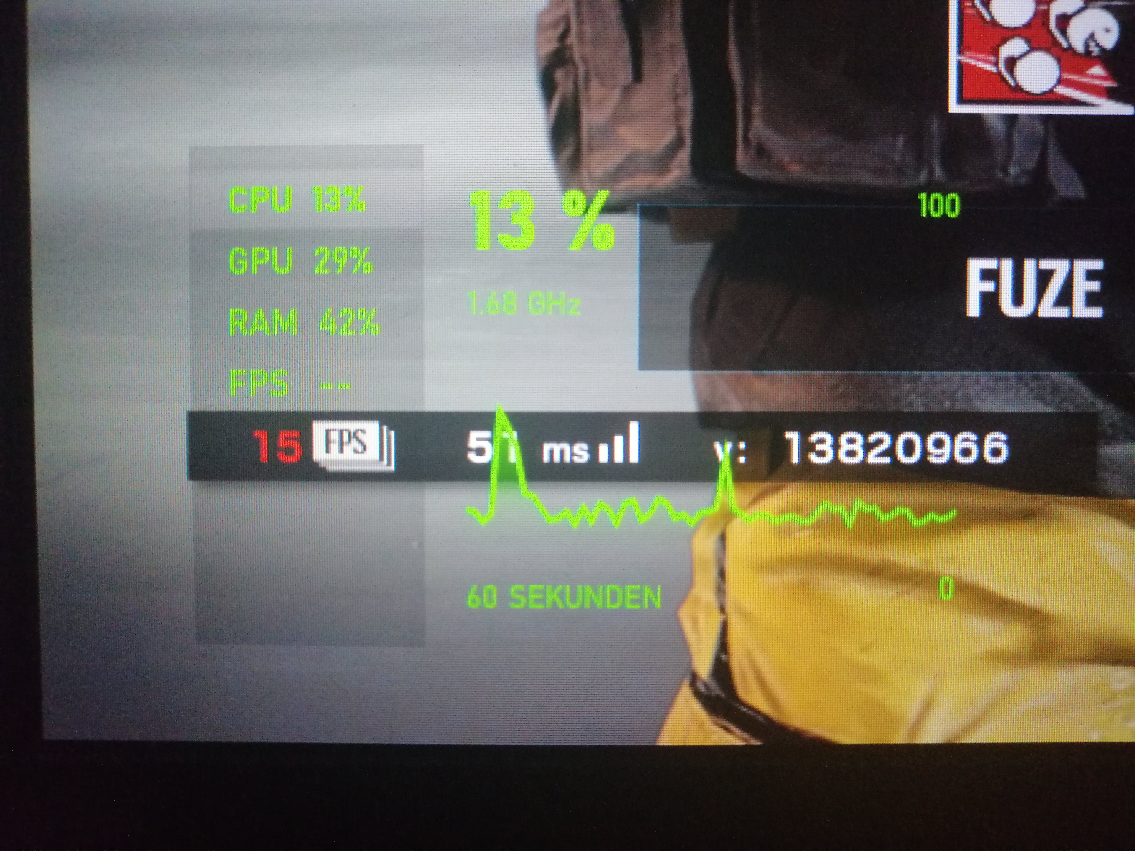

So hab Mal nachgeschaut habe 50-60 Grad Celsius
Max 66
Die CPU ist immer für ein paar Sekunden zu 100% ausgelastet = 1-3fps
Dann geht's wieder runter und ich kann ganz normal spielen
Dann geht sie aufeinmal wieder hoch
Und wenn ich das Spiel r6 Siege schließe ist mein PC sofort leise und ich hab 10-13% Auslastung
Und wie hoch sind die Taktraten von CPU und GPU während das Spiel normal UND mit 1-3 FPS läuft.
Wie finde ich das heraus ?

Also wenn Ich mir das eine Bild anschaue steht das Notebook auf ner kuscheligen Decke das ist immer etwas suboptimal.
Da braucht man sich auch nicht wundern wenn dem ding etwas zu warm ums Herz wird^^
Es steht normalerweise auf einem Tisch ich hab's mir gerade nur ins Bett geholt weil ich ungestört arbeiten wollte !
