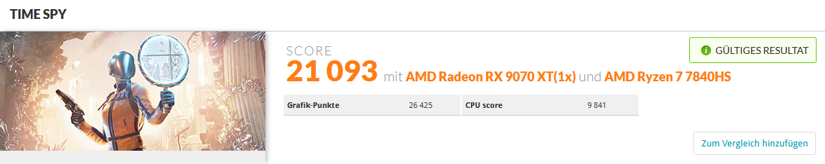

Ich habe die 9070XT Hellhound mit 2x8Pin und ohne Overclocking als USB4 eGPU und komme auf diese Werte, Die Karte ist deutlich leiser als meine Asus TUF RX6800xt obwohl sie mehr Strom verbraucht und kleiner ist.
Ich teste die Tage mal OC.

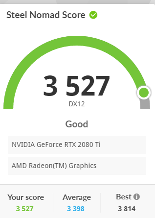

Baal Netbeck schrieb:Ganz schön gut für einen non XT.
Die Wahrheit liegt aber halt bekanntlich dann auf dem Platz bzw im Spiel und nicht bei nem Synth Benchmark.
Meine 2080TI kann ich durch anheben der Takraten zwischen 890 und 912mv im Nomad Steel von 3390
auf 3527 Punkte bringen.
Faktisch ist sie aber zum Beispiel in Remnant2 dann kein deut schneller wo sie anders als der Nomad Steel benchmark bei 931mv läuft mit 1830mhz...... der Benchmark dagegen schwankt zwischen 890 und 912mv wobei ebenfalls zwischen 1770 und 1830....

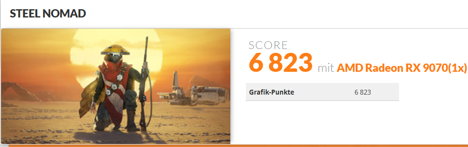

Ich bin natürlich trotzdem auf meine 9070 Pure gespannt die am Mittwoch 14.03 kommen soll würde aber auf ein paar hundert Punkte hoch oder runter im Steel Nomad nichts geben.

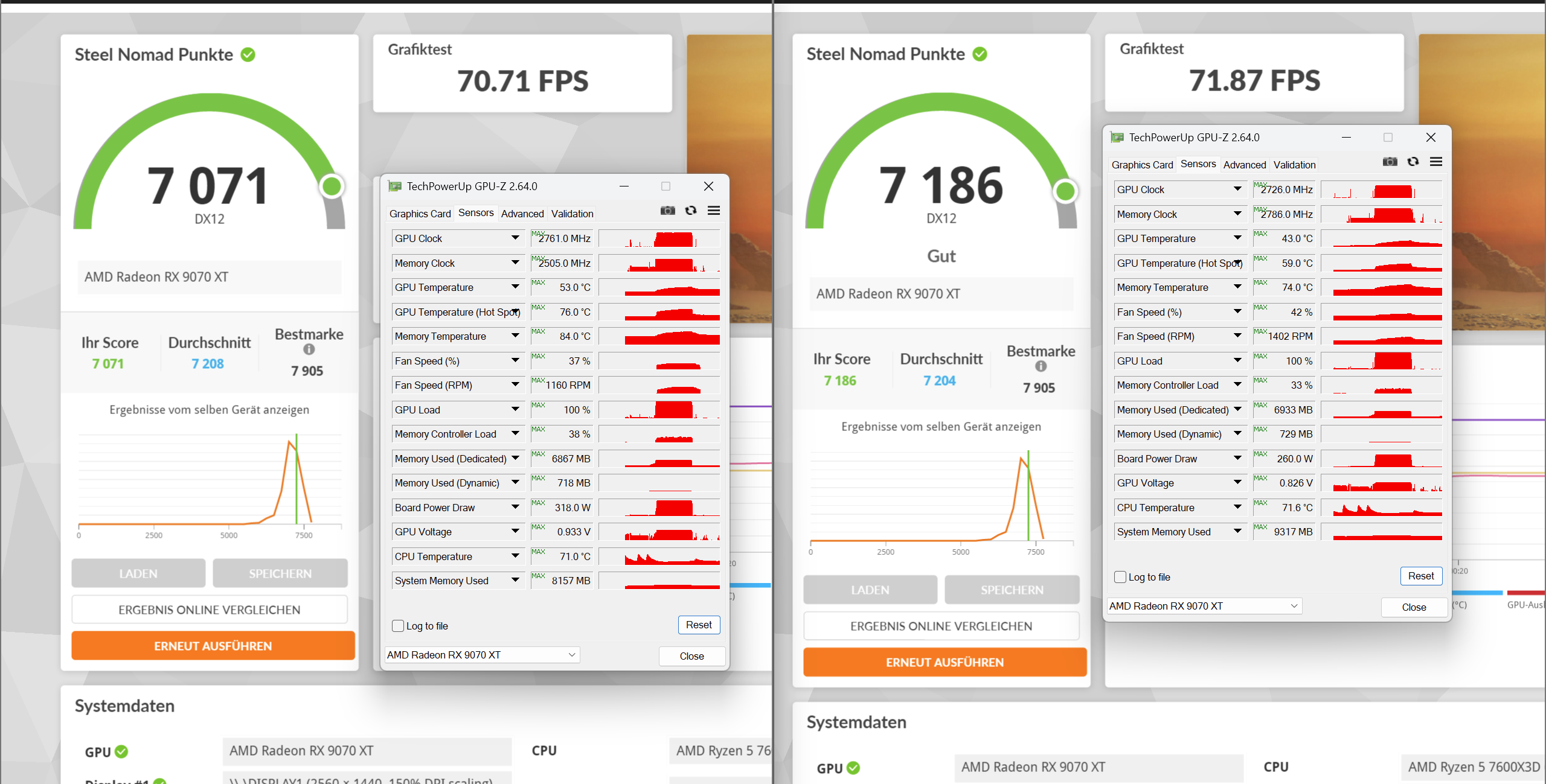

Hier mal 9070 XT:
...als 24/7 Setup würd ich das so gar nicht erst versuchen. Da würd ich den Speicher nicht so stumpf hoch kloppen und das UV etwas zurück nehmen, macht aber eh keinen grossen Unterschied. Leider lassen die Benchmarks unrealistische Einstellungen durch.
- links Stock 318 W, nichts verändert
- rechts 80% PL, 260 W mit Ausgleich durch UV, Speicher OC, Lüfterkurve:
- Jan. 2014
- 274
Den Speicher hast du auch um 280MHz angehoben, richtig? Nutzt du auch die schnelleren Timings?Fasbir schrieb:
Außerdem bemerkenswert, dass die Lüfter auch mit Stocksettings bei 318W Powerdraw mit maximal 1160 rpm drehen. Auf meiner XT Prime OC werden selbst die 2150 rpm mit Stocksettings übertroffen. Ließ sich zum Glück durch relativ hohes UV-Potenzial korrigieren. Bei -20% Power Target läuft die Karte mit -85mV stabil und die Lüfter bleiben unter 1500 rpm. Schwein gehabt.

Das Setup war vllt. für SteelNomad zu gebrauchen aber sonst für nix
Den Speicher hab ich auf 2800 gestellt, ohne lange auf Stabilität zu testen. Kann sein, daß 2750 mehr Punkte gebracht hätten. Egal, SN ist mmn eh nicht praxisrelevant.
100 Punkte mehr im SN hört sich nice an, ist aber nur 1 FPS und da VRam Temp generell eher hoch ist hab ich normal gar kein Speicher OC mehr.
-20% PT hab ich auch und -75 UV, läuft. Zero Fan aus, damit permanent etwas Luft strömt. Man sieht ja auch im 2ten Bild, daß die Temps alle ganz OK sind.
